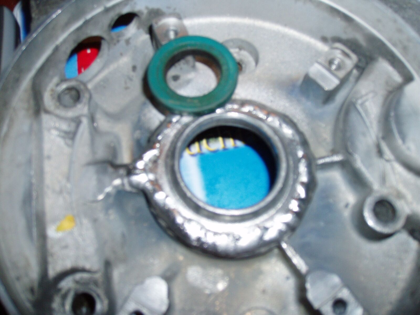

sieht doch garnicht so schlecht aus wenn du dann dein neues lager wieder einbaust und es schön stramm reingeht dann deke ich das du damit keine proble bekommst !must nur drauf achten das das lager genau so tief drinn sitzt wie das alte!!!aber vorsicht beim einbauen schön vorsichtig nicht mit gewalt!!!vieleicht haste ja bei euch in der firma eine hydraulikpresse wo man lager mit ein und auspressen kann!!!versuche es damit!!!würde es nicht mit dem hammder machen wenn es schwer geht wegen dem geschweißten!!!

solange der lagersitz heile ist und das neue lage soo eingebaut werden kann wie es orginal ist dann denke ich das du damit kein problem hast du weiß ja sicher noch wie tief das lager drinn eingepresst war und wennn du es genauso wie der reinbekommst ist es ok wenn nicht dann denke ich das du dir wohl ein tauschmotor holen must 1mach doch mal ein foto vom geschweißen lagersitz innen und ausen !dann kann mann es besser beurteilen!!!

das wirst du daran merken ob er das gehäuse vorheizt oder nicht!!das vorheizen muss mann schon machen dann geht beim schweißen nicht so viel hitze verlohren und mann brauch auch nicht soo viel schweißspannung bzw strom!!

tja ausen oder innen gute frage!1der typ der das schweiß sollte aber ahnung dafon haben !zu viel strom und hitze und du hast ein loch drinn!!!der soll das erstmal brobieren da vo normallerweise der anlasser sitzt was ja bei deinem motor zu ist das ist ausen da kann dann nichts lecken mit oil wenn er dann da ein loch reinbrennt!!!
also ich würde es von innen schweißen !vorher eine kerbe reinschleiben in der richtung wo er schweiß damit er es gut beim schweißen auffüllen kann!!würde da aber nochmal leute fragen die richtig ahnung von alugussschweißen haben!!
und denke an die dichtfläche die muss spähter 100%grade plan sein !!sonst bekommst du es nicht dicht!!!
hier mal ein paar fotos von der simmering aufnahme kurbelwelle hinterm lüfterrad!! ist rausgebrochen beim ausbauen !!und ein kolege wolle ihn wegschmeisen!! er hatte mir den motor geschenkt!und dann habe ich es schweißen lassen!jetzt habe ich ein pk 50 2 zug 2 loch reserve motor stehen der richtig gut läuft!!!! grinsssss du siest geht alles!!!grinssss
aber gut das mit dem riss kann passieren!!!deswegen sagte ich schon "schön vorsichtig!"aber wie ich schon sagte nicht soooo dramatisch!!!
ach ja haste ja geschrieben das der durch geht!!!aber da ist sicher noch was zu retten!!mann kann es von innen mit kaltmetal probieren ganz dünn!! aber ich weiß nicht wieviel platz du hast wegen den zahnrädern!!!na ja und wenn du es dann alles zusammenbaust baust du die dichtung mit dichtmasse ein !!da scheiden sich allerdings die geister was mann da nimmt curil oder auf silikon basis oder oder oder !!!oder du läst es schweißen von einem fachbetrieb !!must es nur danach 100%plan schleifen sonst bekommst du es nicht dicht!!!!ein vespa gehäuse schweißen lassen geht !!darüber wurde auch schon mehrfach berichtet !und auch ich habe es schon machen lassen hier in emden !!funktioniert bis heute!!!
