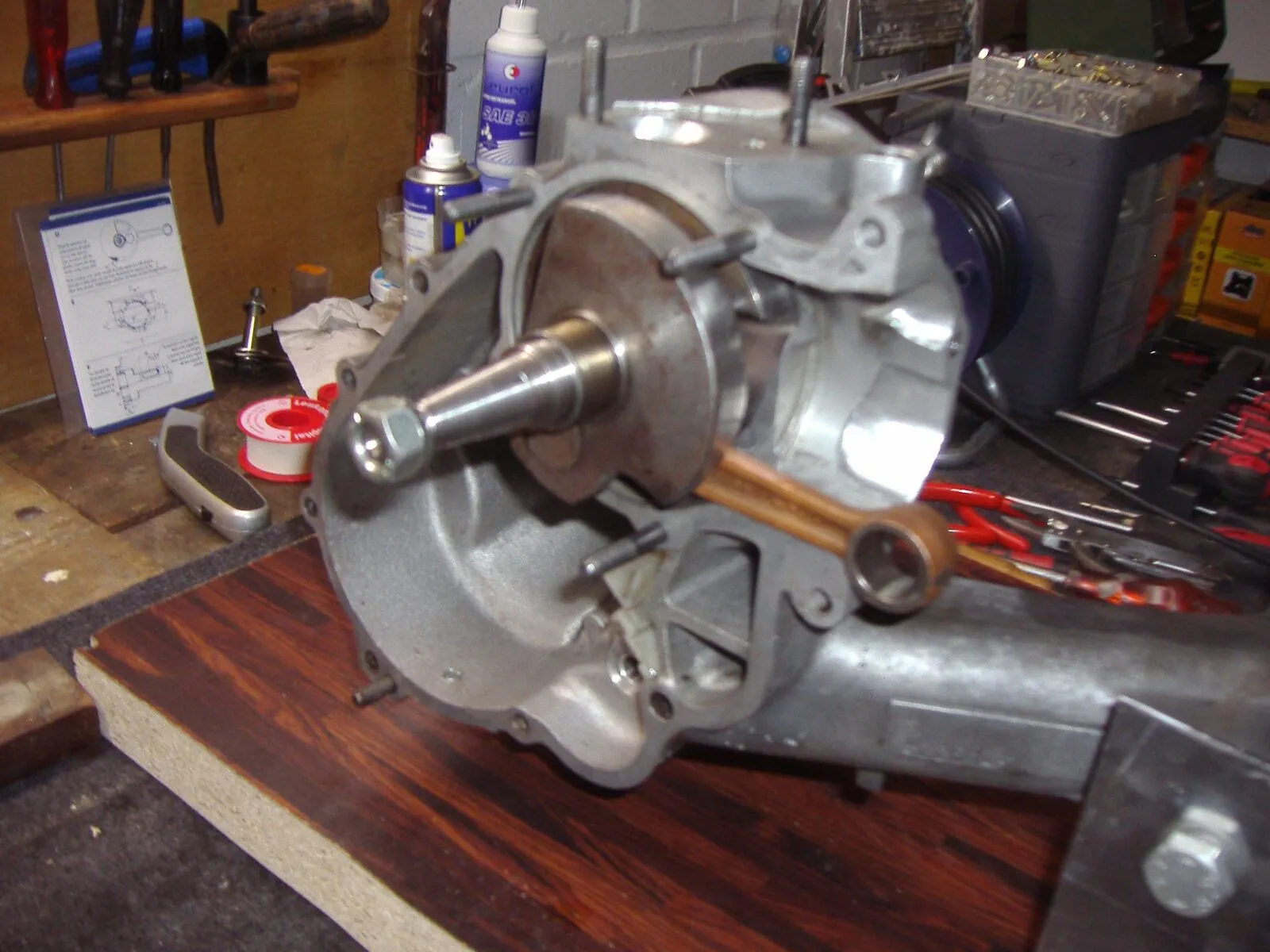

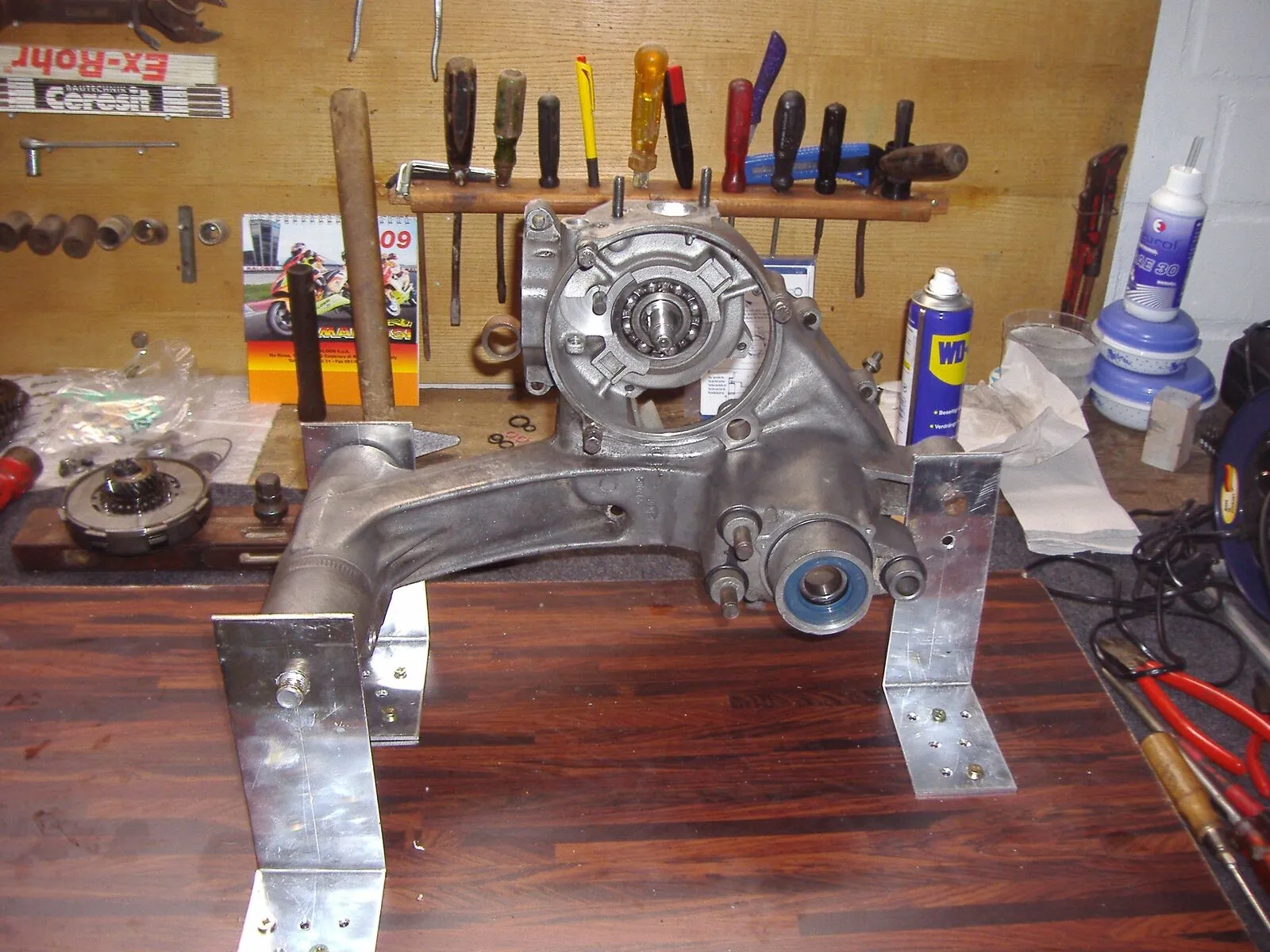

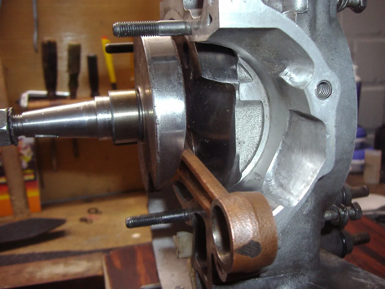

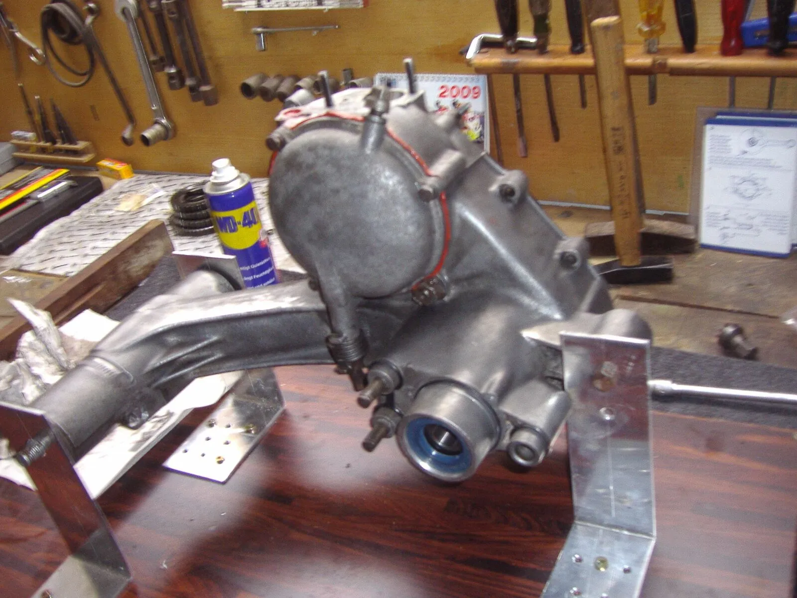

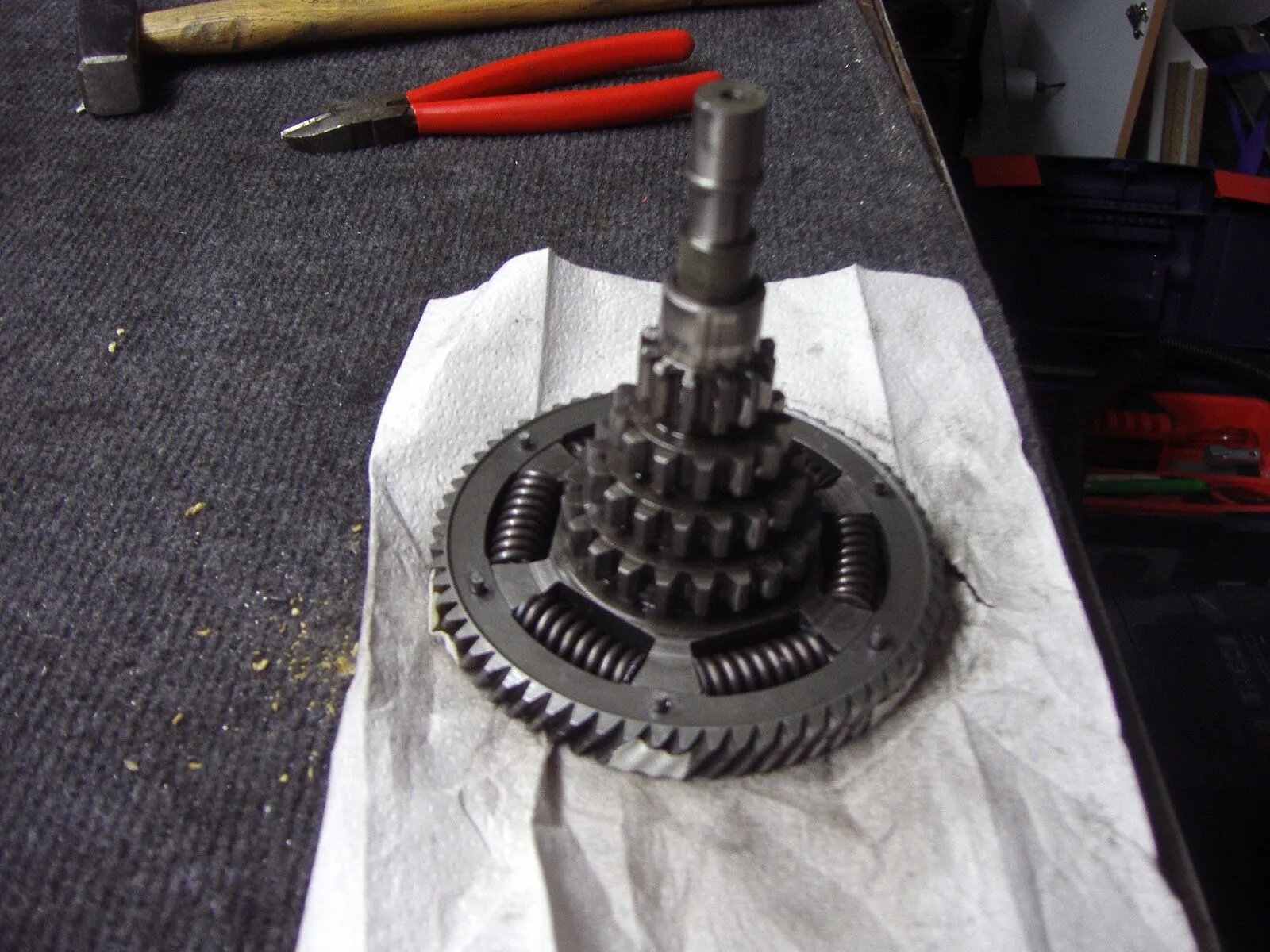

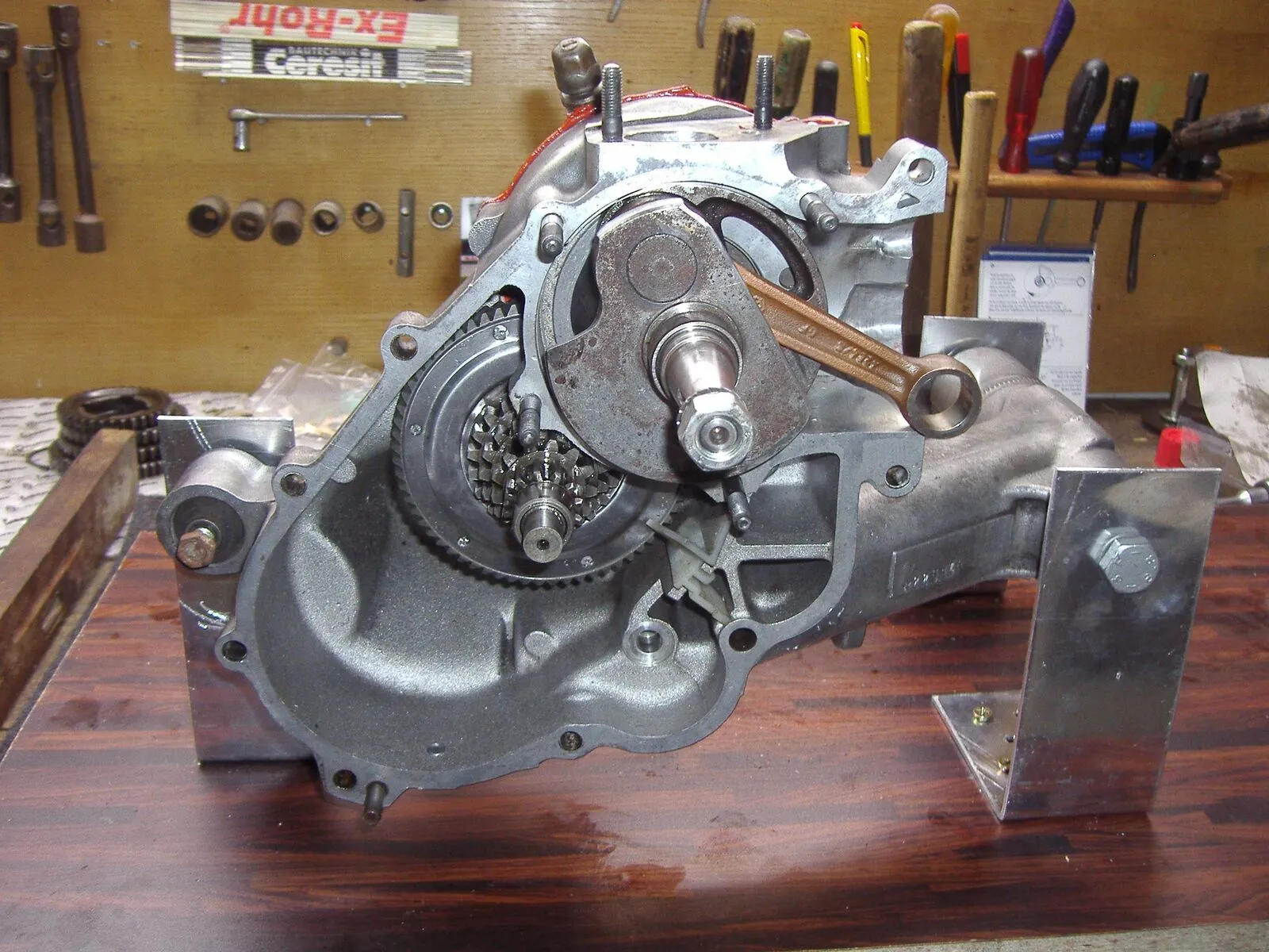

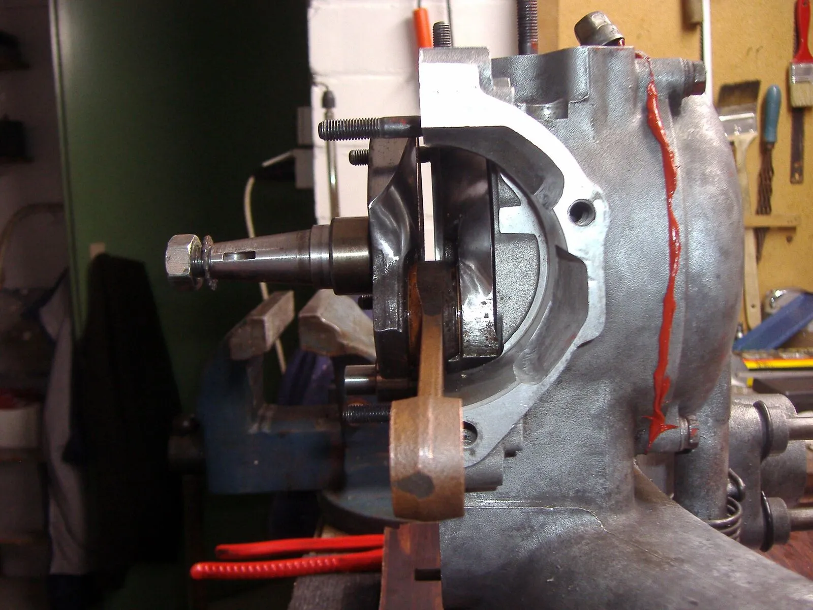

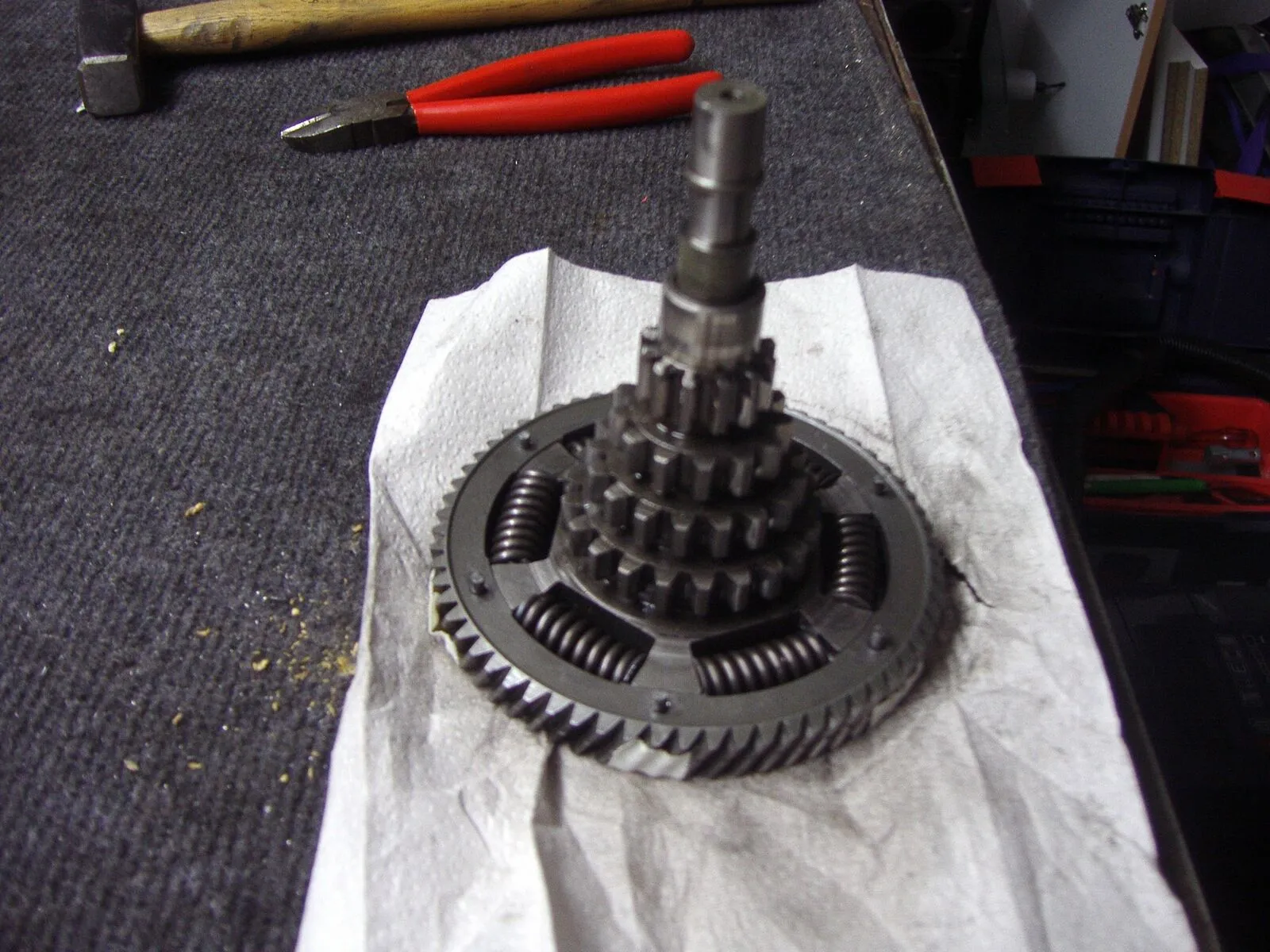

    Hab heute wieder einiges geschafft:
    - Ruckdämfer sind gewechselt
    - Kurbellwelle ist nu drin
    - Die Primärwelle ist auch wieder dort wo sie hin gehört
    - Kupplung ist ebenfalls wieder verbaut und freut sich aufs baldige Kuppeln mit der gelippten Welle ;)
    Für den zusammenbau habe ich mir desweiteren einen Motorhalter gebaut.Nix wildes aber es funktioniert :D
    Anbei ein paar Bilder der Baustelle
    Ich hoffe das ist jetzt keine dumme Frage,aber wenn ich an der Kurbellwelle drehe(Siehe Bild 449,Welle mit Kupplung und Primär verbaut)......wie leicht oder schwer sollte die sich dann drehen lassen????? :whistling:
