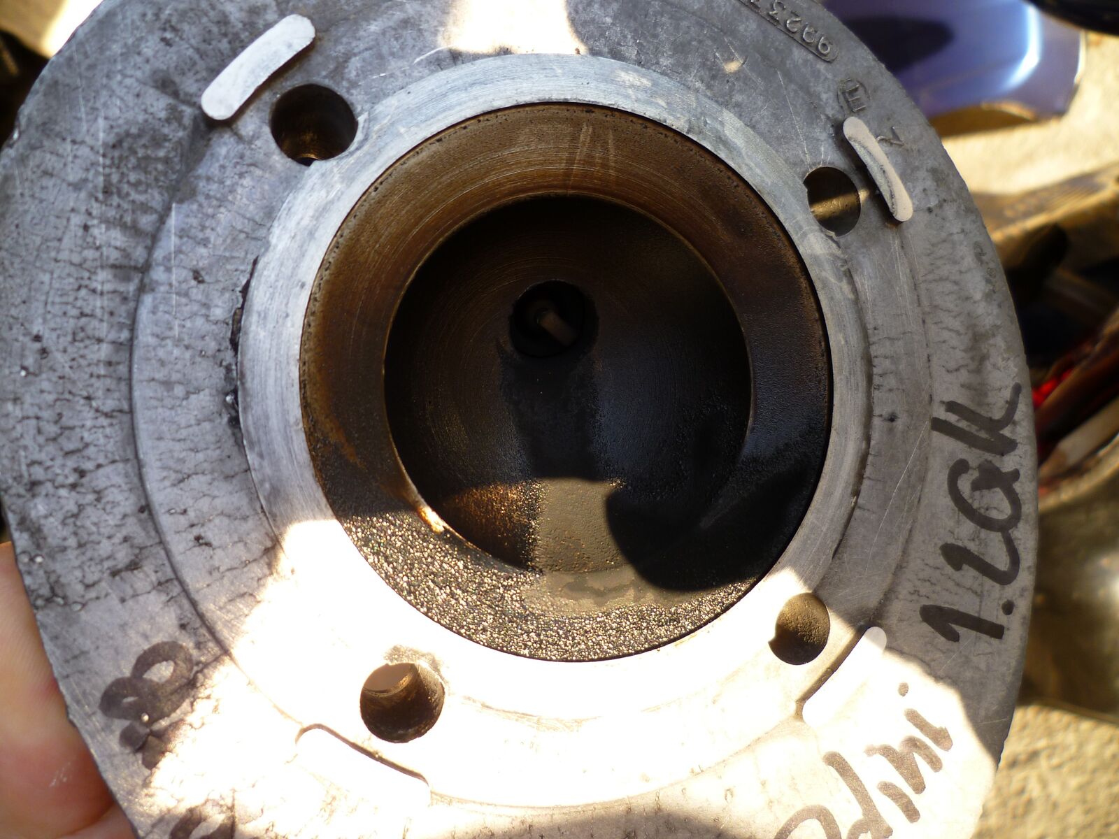

So,hab jetzt mal den Kopf entfernt und mir dabei auch mal die Laufflächen genauer angesehen.
Der Klemmer hatte seinerzeit wohl keine Spuren hinterlassen.Alles schön glatt.
Vom Gefühl her war der Zylinderkopf auch Dicht ( Schrauben waren alle schön fest angezogen )
Einzig an der Zündkerze war ÖL ausgetreten.Nicht viel aber gut zu sehen.
Was mir dabei einfällt ist,das sich die [lexicon='Zündkerzen',''][/lexicon] sehr schwer eindrehen lassen.Das mit der Dichtfläche werde ich kontrollieren.
Hir mal ein paar Bilder des Kolben Und des Kopfes. Was würdest ihr mir dazu sagen.Die Kerze ist dabei rehbraun
Ich denke das das Gemisch doch recht fett ist. Erklärt auch das Viertacktenim Teillastbereich.
Meine Bedüsung: HD 130,BE3, ND 100/55 HLKD 160
Das werde ich mal probieren.Nach meinem Klemmer hab ich die ND dan recht fett abgestimmt !!!!
Aber auf Dauer ist das kein Zustand.
