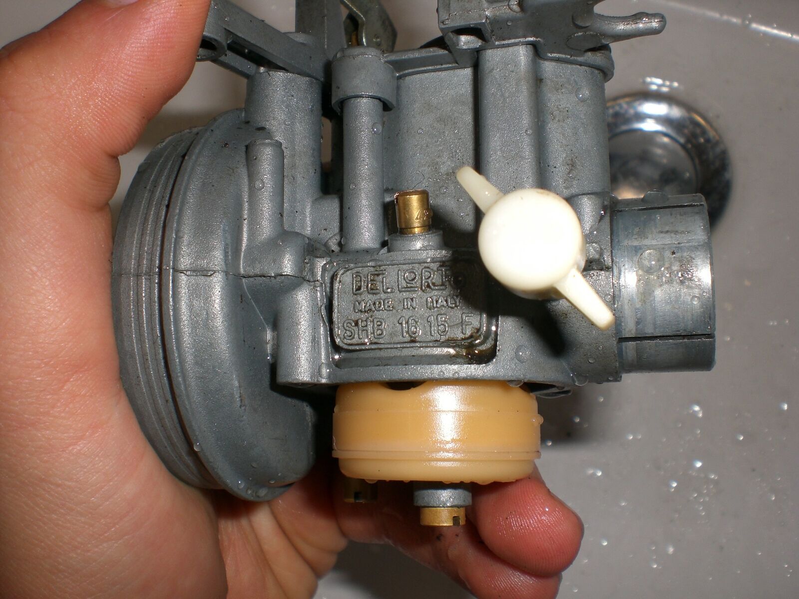

schau mal auf den vergaser. das das teil unter der sitzbaank. wenn du jetzt am gashebel drehst bewegt sich am vergaser nen hebel. bleibt der oben wenn du vom gas gehst oder läuft nich flüßig? würde dann quasi weiterfahren obwohl du nich magst ![]()

aber ich würde zuerst mal den vergaser reinigen. zündkerze kann man noch die alte benutzen. wird ja nich schlecht außer eben verschleiß. vergaser raus, gut putzen , wieder rein, züge dran und ab an den kickstarter!
schau vllt mal bei tipps und tricks nach nem vergaserausbau. findet man alles wunderschön beschrieben (auch mit bildern)
