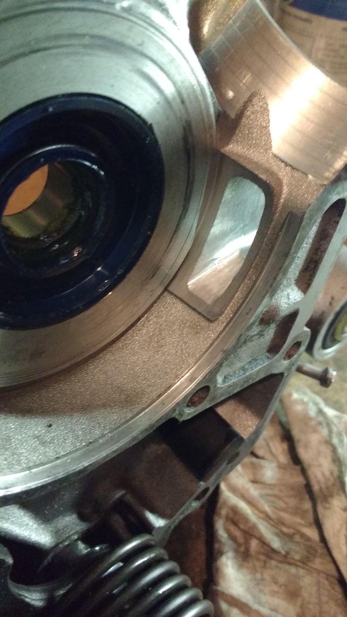

  • Vespa geht nach Leistungsverlust nicht mehr an und knallt
    • vespaschieber
    • May 2, 2020 at 19:14
    So in etwa sieht ein Drehschieber aus. Wichtig ist das dein Kolbenring die Umrandung der Öffnung nicht beschädigt hat.
