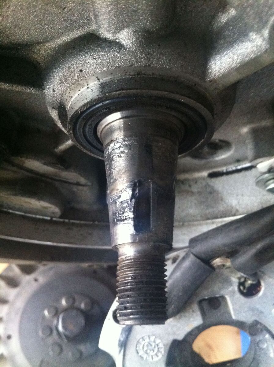

das leuchtete mir auch nicht ein. als ich das letzte mal druntergeschaut habe (vor 4,5tagen) war noch alles tiptop auf der kuwe. aber so wie ich das runtergezogen habe hätte es irgendwie ganz schlecht laufen sollen. tat sie aber nicht.

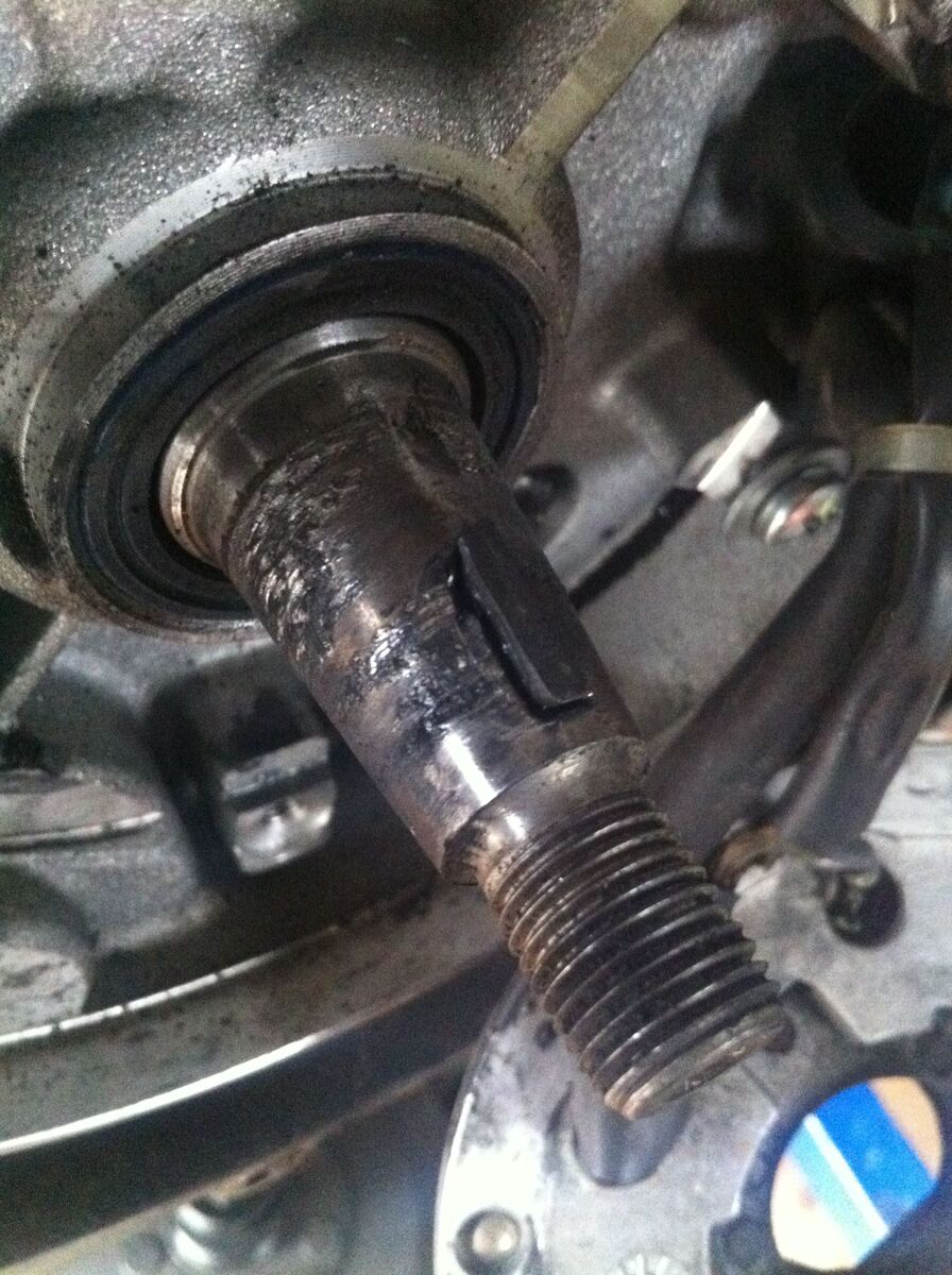

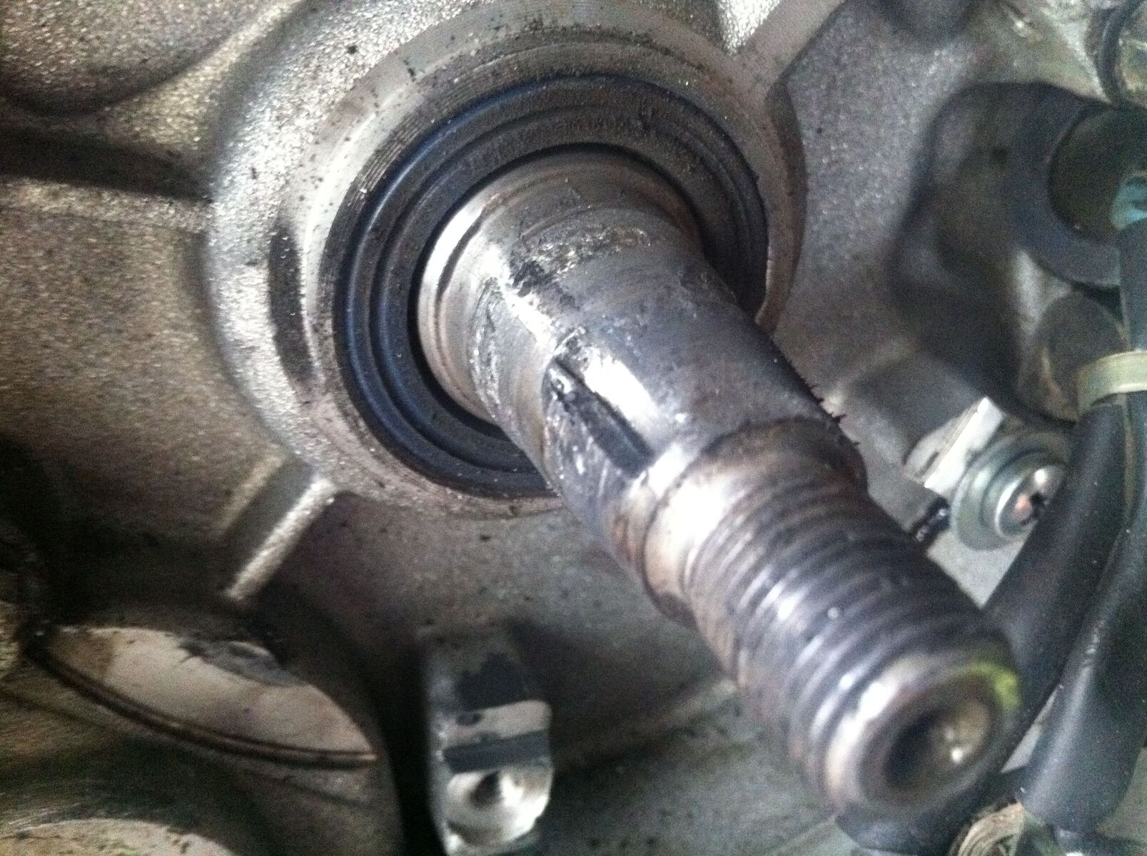

lager machten auf den ersten blick keinen defekten eindruck. die kurbelwelle sitzt ohne spiel im gehäuse bewegt sich auf druck von der seite oder oben nur auf ihrer eigenen achse wie sie es soll. ![]()

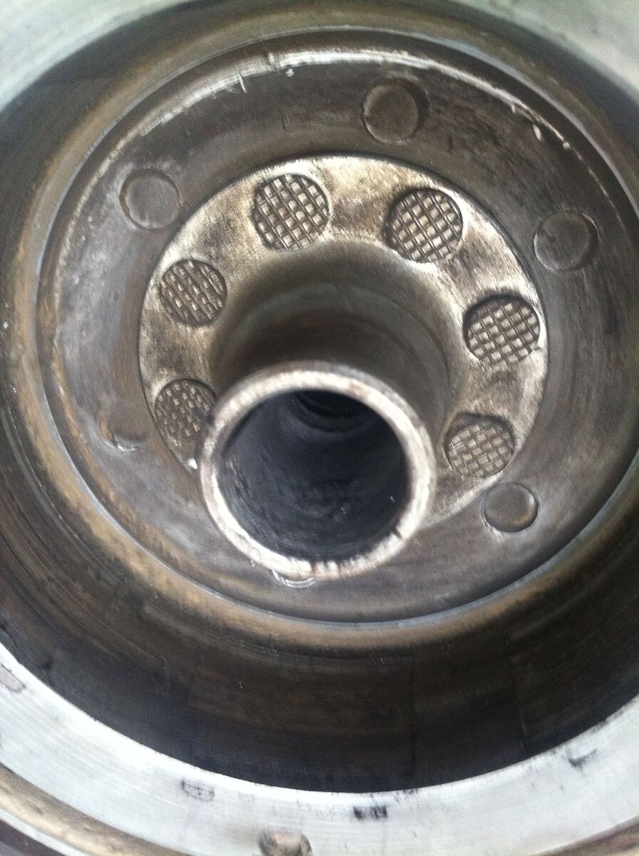

und nu? versuchen durch glätten usw das polrad draufzbekommen. kaltmetall für die nut... und mal schaun ob das der fehler war?
oder:zerlegen, evtl andre welle, und evtl noch was finden? ![]()
