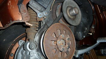

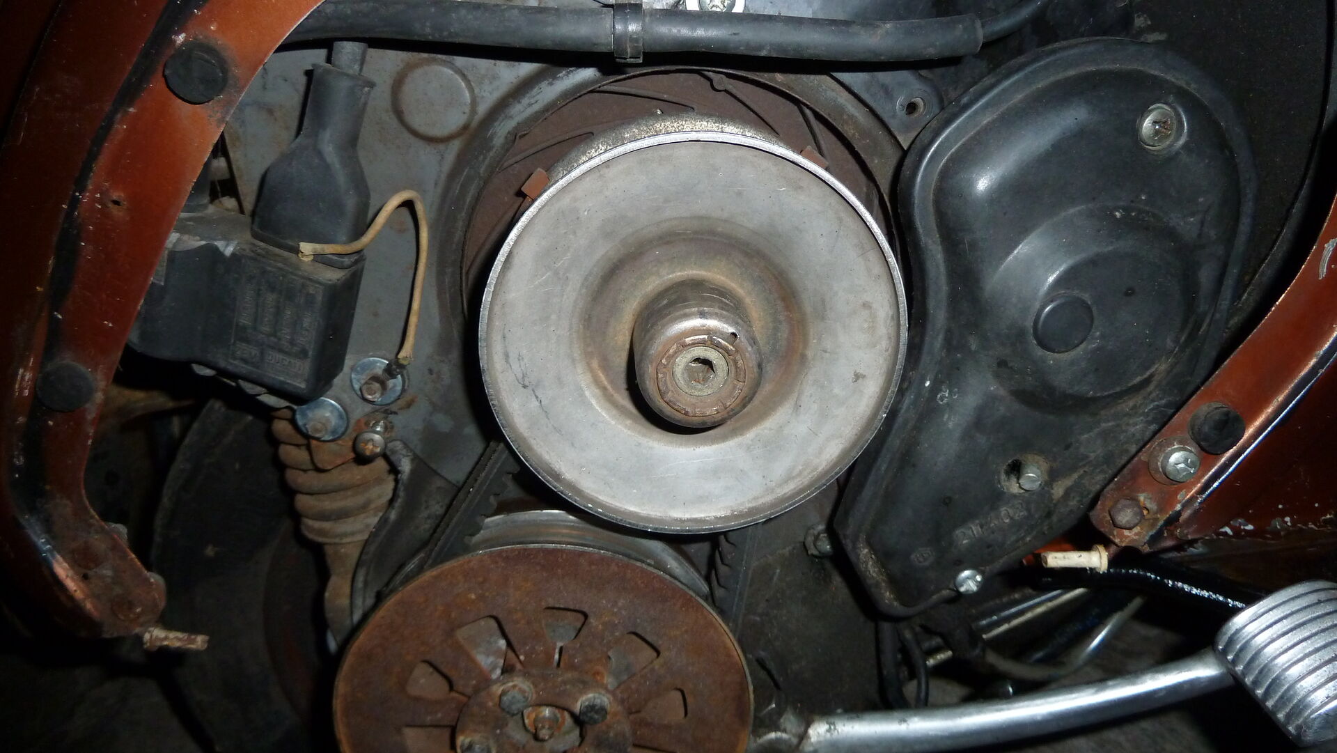

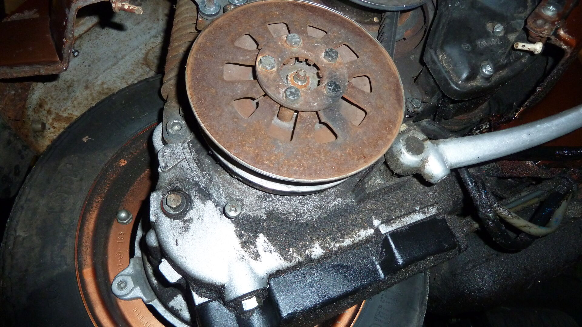

Hallo werte Gemeinde,
ich habe eine PK Automatik zum fit machen bekommen, bin eher fuer die PX Versionen versiert.
Da ich nun Teile bestellen moechte ist mir aufgefallen das ich mit der Typnummer, wie im Fahrzeugschein stehend, nicht viel weiter komme (z. Bsp. bei Sip Scooter Shop)! Im Schein steht folgendes dazu: V5X1M und VA51M
Ist das jetzt equivalent mit der PK 50 S Automatica (VA51T) oder PK 50 XL Automatica (V5X3T)?
Vielen dank f die Hilfe.
T
Langhubwelle ~einfacher hochstarten ![]()
mal nicht so ängstlich...
weil da kommt nicht soooo viel rauß aus der 2t nähmaschine.
ja, haste recht, wollte mich aber auch einfach vorab erkundigen statt mittendrin zu stehen und wieder improvisieren zu muessen... aber wird scho. bestellen dann wenn die kiste offen steht, da weiss man mehr. sicher sind schon mal alle simmeringe u dichtungen, lager... na ja, gehen ja nicht so schnell hin und sind auch nicht die guenstigsten wenn man den satz bestellen moechte, schlatkreuz ist immer ok, der kickstartergummi kommt auch neu wahrscheinlich... hm, noch wat? leider gibt es keinerlei historie wann was gemacht wurde... kuplung muss man sich mal anschauen ob die was taugt...
