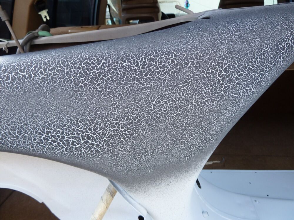

ich finds geil ... krasse optik ! farbe drauf klarlack drauf fertig !
ick bin schwer am überlegen das schlangeleder- style so zu lassen, mit richtiger farbe kommt es echt geil irgendwie- habe ich noch nicht so jesehen!
ohne epoxy auf blankem grund ist das kein wunder.
war aber ein wunder für die farbverkäufer...
Update: allet jut soweit, sieht top aus!
Ein Problem gab es jedoch: die selbst angebrachte Grundierung am Panzer hat sich nicht mit dem Füller vertragen. Sprich der Füller hat die Grundierung angegriffen, selbst die Farbenverkäufer haben so was noch nicht gesehen. Beide Produkte stammen aus ihrem Haus und wurden oft inner Kombo verkauft! Alle anderen Teile wurden vor nem Jahr grundiert (ausser der Panzer) und es gab kein Konflikt der Grundierung mit dem Füller. Siehe Dateianhänge dazu.
Nun muss ich den Panzer komplett wieder abstrahlen und die netten Jungs vom Farbenladen gaben mir nun genug 2K Epoxy Primer für umme mit- als wiedergutmachung: Angeblich kann ich mir die Fülleraktion beim 2K Epo sparen!? Meinung?
Angeblich Korrosionsschutz, Haftgrund u Füller in einem!? Was hält Ihr von dem Zeugs?

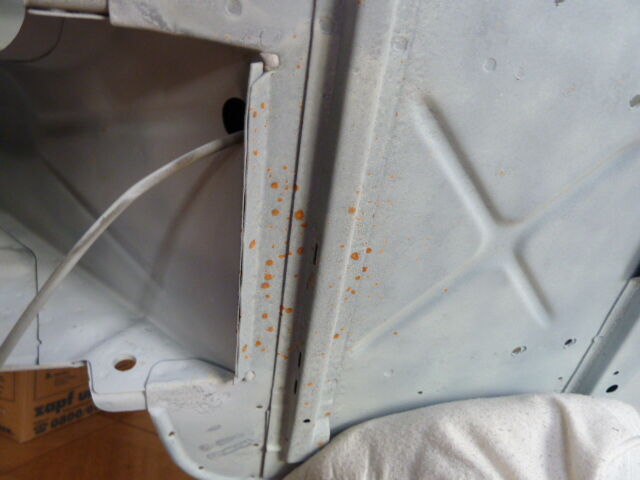

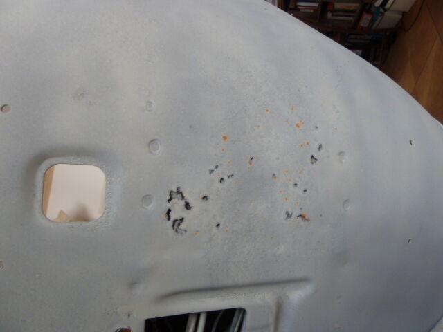

Kanns sein, dass ds Blech auf Bild 3 im Spritzbereich massivst durch is ?
Massiv nicht, geht noch. Rost ist entfernt worden, dass bisschen Loch werde ich zupappen!

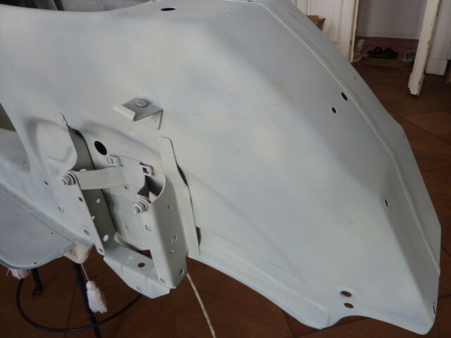

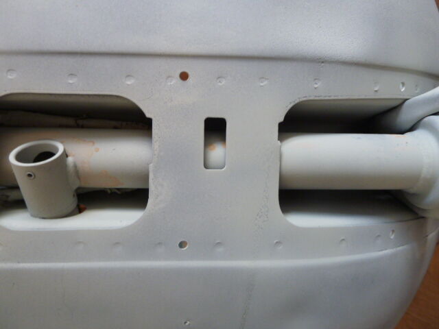

Hola,
ich habe gestern meine Blechteile vom Strahler&Grundierer geholt. 150€ fürs Strahlen u Grundieren mit der Empfehlung von mehreren Schwalbefahreren hörte sich erstmal gut an.
Nun hat er den Panzer mit einer wasserlöslichen Grundierung gelackt. Die Anbauteile sind alle 100% und mit gescheider Grundierung lackiert. Der Panzer ist leider nicht sauber und ich darf mich mit den Folgen rumschlagen: leichter Flugrost an ein paar Stellen auf Grund des Wassers im Lack und etwas schattiger/ wässriges Lackmuster. Sieht so aus als ob die Grundierung gestreckt worden wäre...
Frage: Kann ich mit einer "gescheiden" Dose Haftgrund einfach über die vorhandene Grundierung drüber gehen ohne zu schleifen bzw die alte Grundierung runter machen zu müssen? Ich würde gerne die etwas angerosteten/ helleren Stellen nachsprühen und die Grundierung damit bombensicher machen!
Die restlichen Anbauteile sind wie gesagt alle 100%.
Im Anhang noch ein paar Bilder.
Danke
