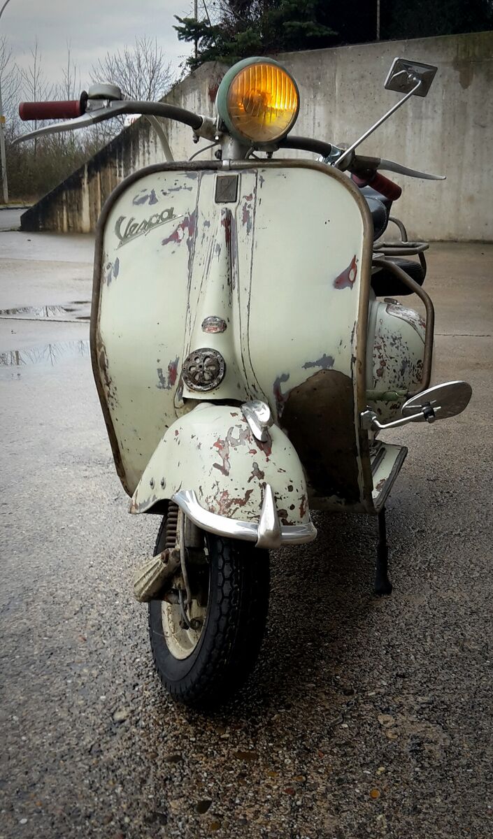

    gerade noch ne Probefahrt gemacht. Hinweg gefahren, Rückweg geschoben. Man sollte schon vorher tanken :D
    Musste dermaßen an @rassmo denken als ich schieben musste :D
    Perfekter Jahresabschluss. Kurz neuen Sprit rein und noch mal gefahren. Die zieht echt gut jetzt für eine originale Wideframe.
    Gaser Problem ist weg, passt also auch.
    Tacho ist noch ein Problem. Zeigt nur bei Gas geben was an und das auch eher sporadisch. Muss wohl zumindest für den Tüv was neues haben.
    Vielleicht werden die Chromteile noch nach patiniert. Bin mir nicht schlüssig ob das als Kontrast so gut ankommt.
    Läuft.
