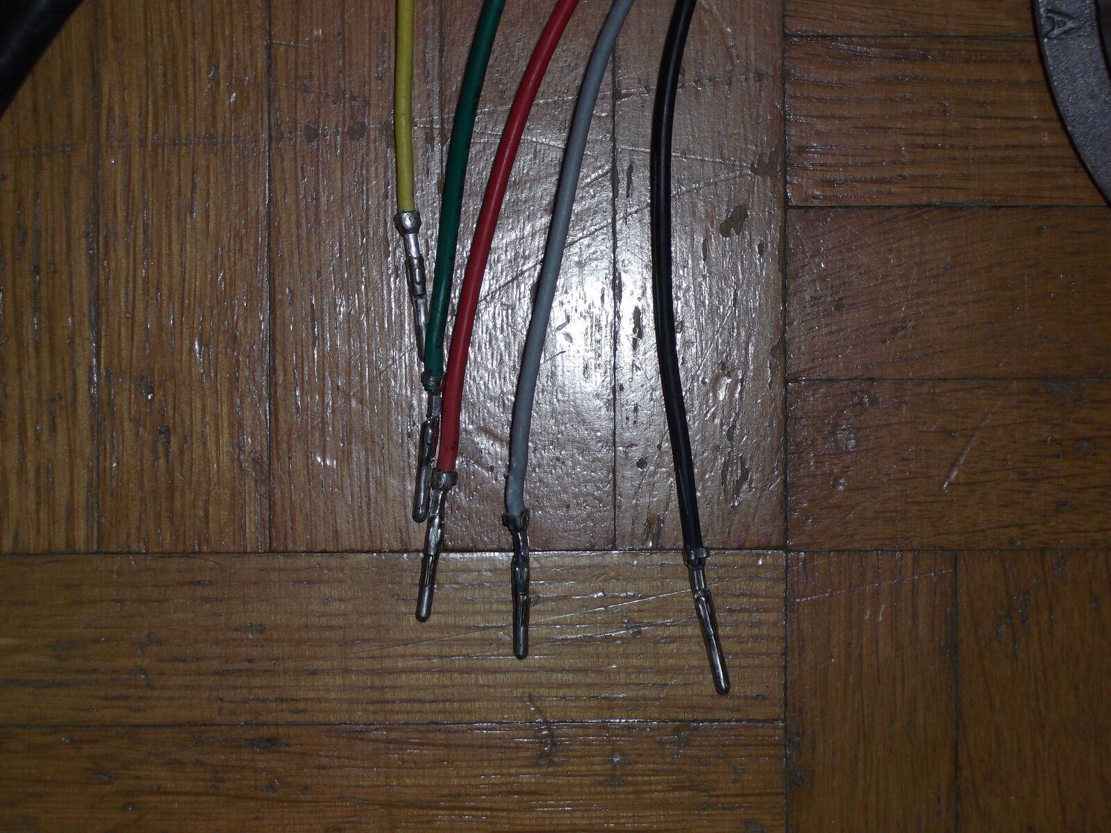

    Hallo
    habe ein bisschen im Internet gestöbert und da hat jemand eine Zgp mit 5 Kabel in eine Pk xl ohne elestart einbaut.Der hat die Kabel grau und gelb der elestart Zgp miteinander verbunden und angeblich wird dann rot zu blau.Das habe ich ausprobiert aber leider funktioniert wieder nur das Licht.Naja,ein Versuch wars wert,hab mir jetzt eine Zgp mit 3 Kabel bestellt.

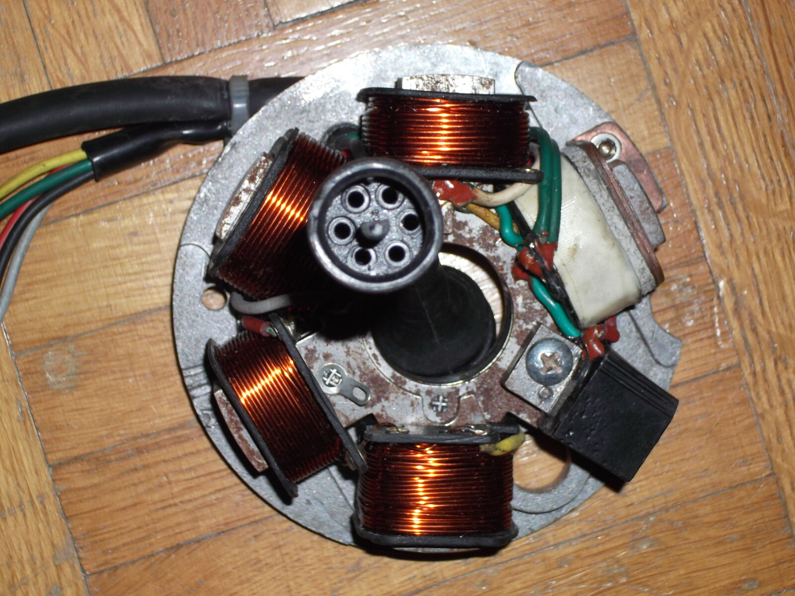

    Hallo
    habe den Zgp Stecker mit dem Kabelbaum verbunden und es hat sich gar nichts getan,kein Licht kein Zündfunke.Die Belegung passt definitiv nicht für meine Pk xl ohne Elestart.
    Dann habe ich mir die Steckerbelegung meiner defekten Zgp angesehen 6 Stecker 3 Pins,bei grün wie auf dem Bild ist blau,bei gelb grün und bei grau schwarz.Das Licht funktioniert jetzt aber anspringen tut sie nicht.Wenn ich den Kabelbaumstecker abziehe springt sie an aber kein Licht und zündschloß funktioniert nicht.Hat jemand Ahnung was da falsch ist.
    Ich vermute mal das das graue Kabel was ja nicht blau ist zu dem defekt führt.

    Danke für das Bild,Der mittlere Halbmond stimmt mit meinem Stecker nicht überein,habe mich nach dem unteren kleinen Halbmond orientiert.

    Hallo
    Weiß jemand wie die Pins richtig in den Rundstecker eingefädelt gehören?

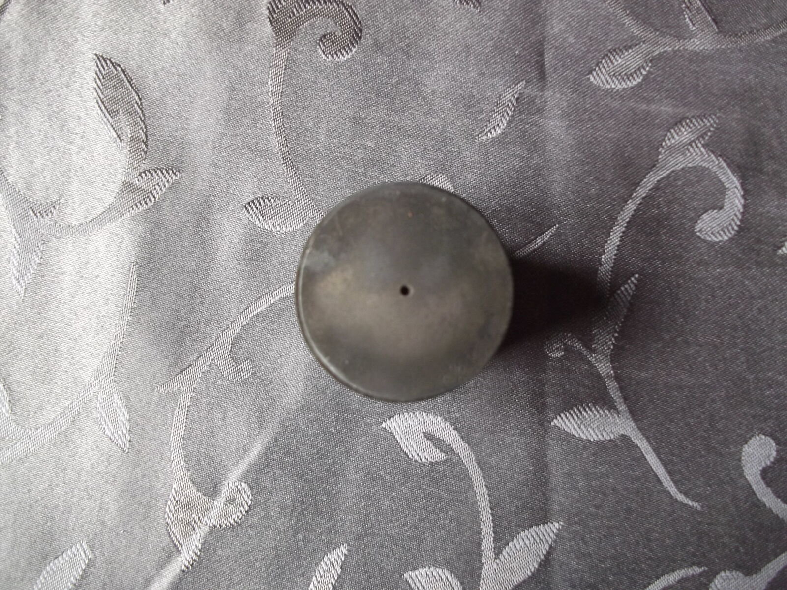

    es handelt sich um einen pk xl kat 50ccm Zylinder
  • Loch im Kolbendach
    • michl237
    • August 13, 2014 at 13:50
    Hallo
    der Verkäufer des Zylinders meinte die Kolben sehen alle so aus.
    Das Loch geht nicht durch sondern ist nur ca 2mm tief.
    Ich frage den Verkäufer mal um welchen Kolben genau es sich handelt.

    habe gerade erfahren das es normal ist.
    mfg Michl

    ich habe mir einen gebrauchten 50ccm Tuning Zylinder gekauft.Der Kolben hat in der Kolbendachmitte also Zentral ein Loch.Ist das normal oder eine Beschädigung des Kolbens durch Zündkerze etc.
    mfg Michl
