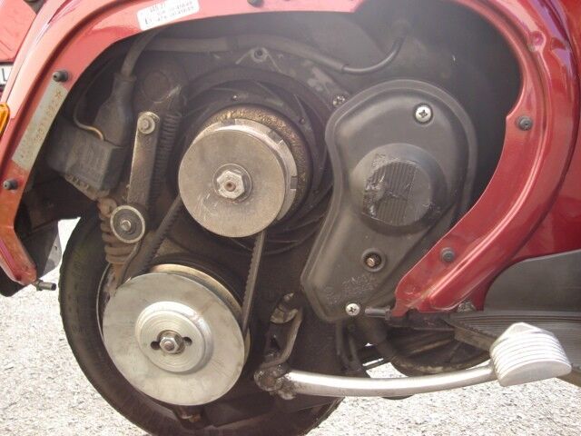

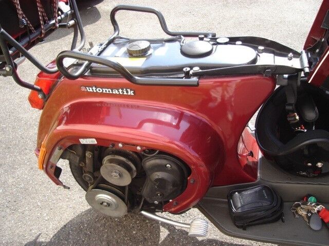

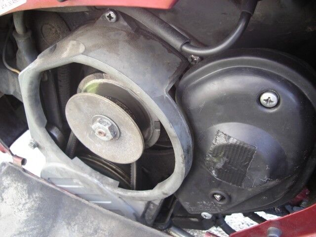

So Jungs, hier sind die Bilder.
Einmal komplett mit Sicht auf die Getrenntschmierung, dann mit Verkleidung (Motor) und ohne.
Nachdem ich mir des Bild von Moskito angschaut hab', müßt des ne Vario sein, oder?
Geb' ich dir vollkommen recht.
Hab' bloß noch keine gesehen, die beides hat.Morgen folgen die Bilder...
yep, und genau da ist das Problem...
Meine 50er muss ungefähr zu der Zeit gebaut worden sein, wo die Modelländerung von XL zur XL2 eingeführt wurde.
Beweis:
Ich hab' noch keine PK50 gesehen, die beide Motorstarter (Ele und Kick) verbaut hat.Noch 'n kleiner Hinweis:
Mein Tacho ist noch von der XL.Falls nötig, werde ich noch Fotos später mit anhängen...
Danke nochmals, Moskito
