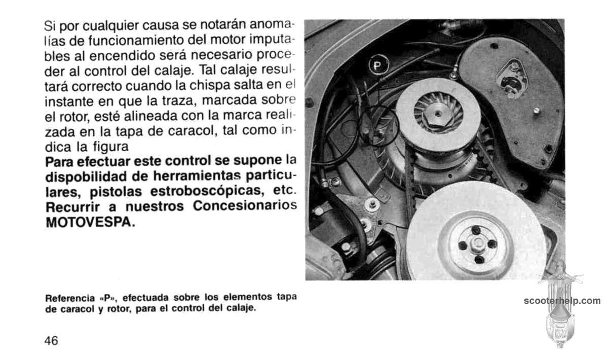

    Ich hab' mal die Verkleidung - wo der Keilriemen drauf sitzt - runtergemacht, um zu sehn, was sich da technisch tut.
    Folgendes:
    Wenn man im Leerlauf Gas gibt, schieben sich die beiden Umlenkrollen nach außen (immer mehr je höher man Gas gibt).
    Der Keilriemen wandert mit höherem Gas auf der oberen kleinen Umlenkrolle Richtung Außenrand.
    Ich hab' mir auch schon die Skizze von Vespa-Oldie angeschaut, die meiner zwar ähnlich sieht, mir aber nicht sicher bin...

  • mach mal bilder deines motors wobei der kicker für ne xl1 spricht
    denn die xl2 gabs meines wisens nur mit e-starter und so selten wird des auch net sein das beide starter da sind immerhin muss man dazu nur die linke motorhälfte anders haben für den e-starter und der kicker sitzt ja rechts also kein problem damit
    Die die ihr am Berg und in der Ebene mit eurer XL2 Automatik strauchelt, auch euch kann geholfen werden --> ich hab immernoch Tuningvariorollen für die PK50XL2 Automatik
  • sieht echt nach ner vario aus den die plurmatik ist zwar gleich aufgebaut aber die teile haben bisschen andere form aber der rest spricht für ne plurmatik zub das da das lager ist damit der keilriemen net runtergeht
    entgültig rausfinden welche automatik es ist kannst nur mit runterschrauben oder machst den keilriemen runter und guckst ob mal die hintere steigscheibe hin und herschiben kann und es klappert dabei

  • Unterschiede:
    Plurimatic hat Schriftzug automatica Vario hat Automatik
    Plrui hat unten vor der Kupplung ne Druckplatte
    Pluri hat keinen Riemenspanner
    das sind die einfachsten merkmale
