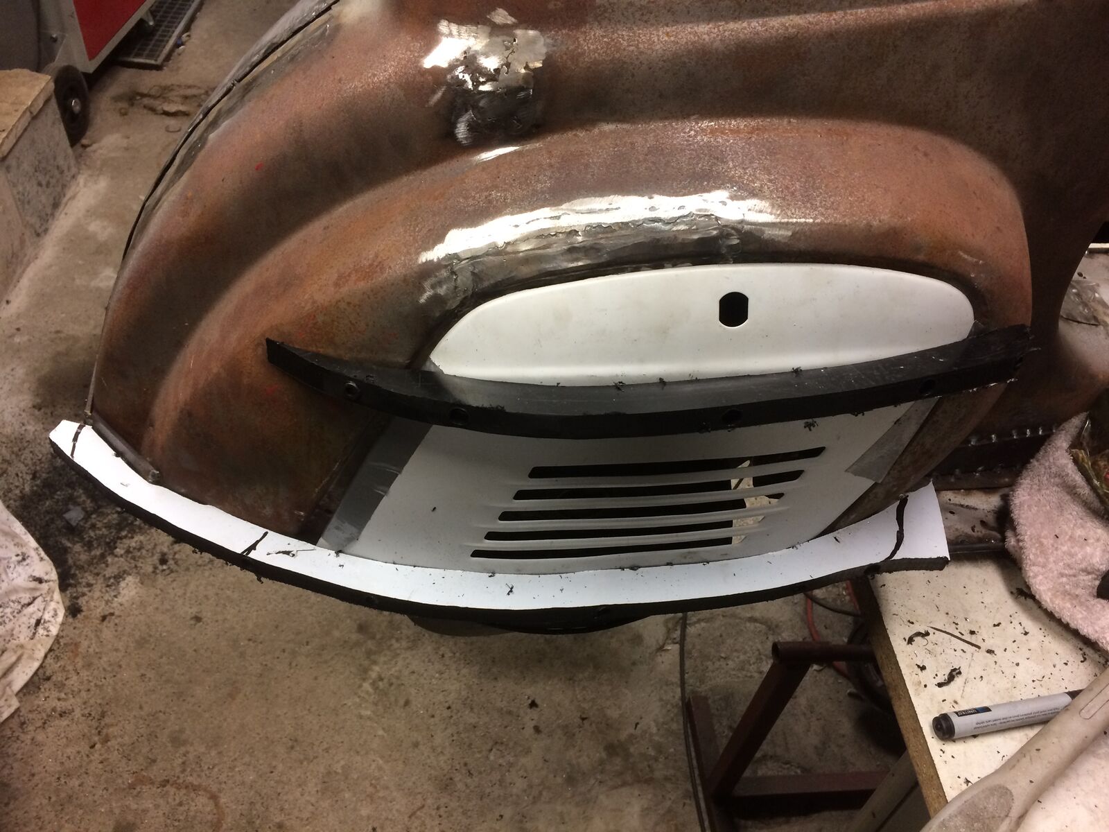

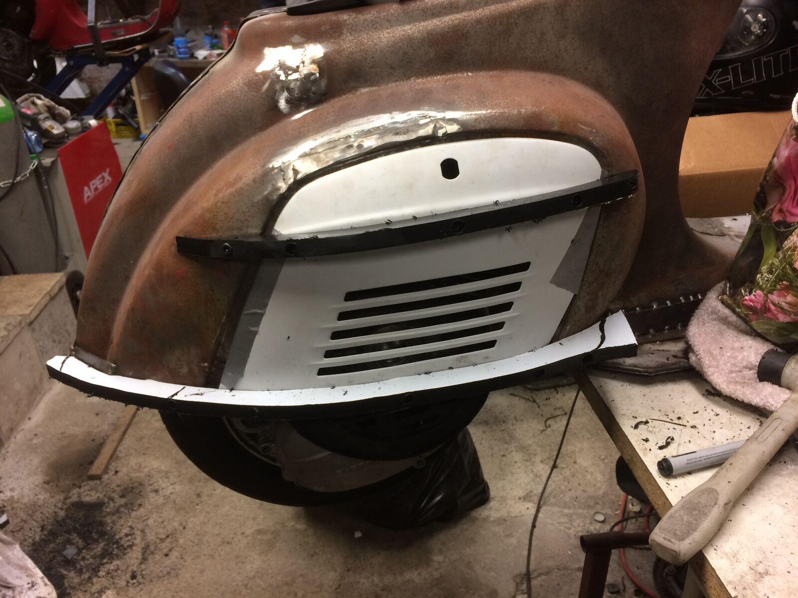

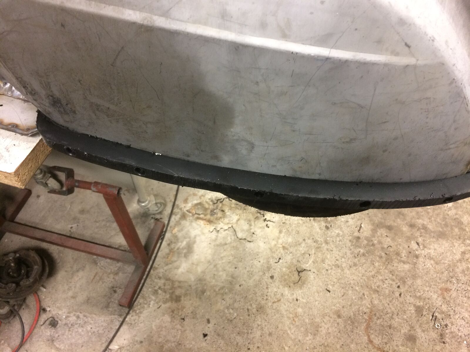

die scheiss verbrennung behindert mich immernoch etwas.... aber heilt langsam zu. in ner guten woche sollte es das gewesen sein.
hab daher nur mal ein paar sturzleisten gebastelt. das material ist POM. geil eigentlich zu verarbeiten und extrem abriebfest, federt und ist nicht zum brechen zu bringen geile scheiße.
Der Roller kriegt nur mehr geschraubte POM Verstärkungen.
Auf die links Seite kommt noch eine Leiste mehr, die hab ich nur noch nicht.
Die Motorklappe habe ich mit POM Leisten verstärkt, die auch gleichzeitig als "Verschluss" dienen. 5 Schrauben als Sturzleiste incl Verschluss für den Deckel. an den PK Rollern hab ich meistens 4 Schrauben dran (sonst klapperts irgendwann, nervt)
