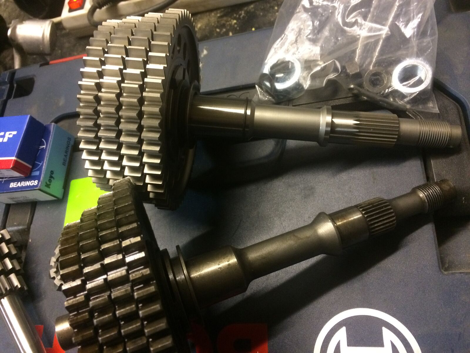

extrabreit passt dann auch "nur" in den quattrini-Block?
ja- nachdem der block (kommt original für originalbreite) breiter gespindelt wurde. da hat der quattriniblock ziemlich viel luft über.
Beschleunigung: insbesondere der Ganganschluss ist verbessert, der Motor bleibt die ganze Zeit voll in Reso. Ich kann aus dem vierten in den ersten runterhacken und dann wieder aus der Kurve raus, ohne dass ich angst haben muss, dass das Getriebe zähne ausspuckt. der erste ist so lang, dass ich ihn in kurven auch fahren kann. der originale ist sehr kurz für 150 kubik +, insbesondere, wenn man ne 3,0er untersetzung zugrunde legt.
Endgeschwindigkeit generierst du nicht aus diesem Getriebe, dafür ist es auch nicht. In allererster Linie ist es ein "Anti-Zahnausfall-Getriebe". In zweiter linie ein Anti-Gangspring-Getriebe.

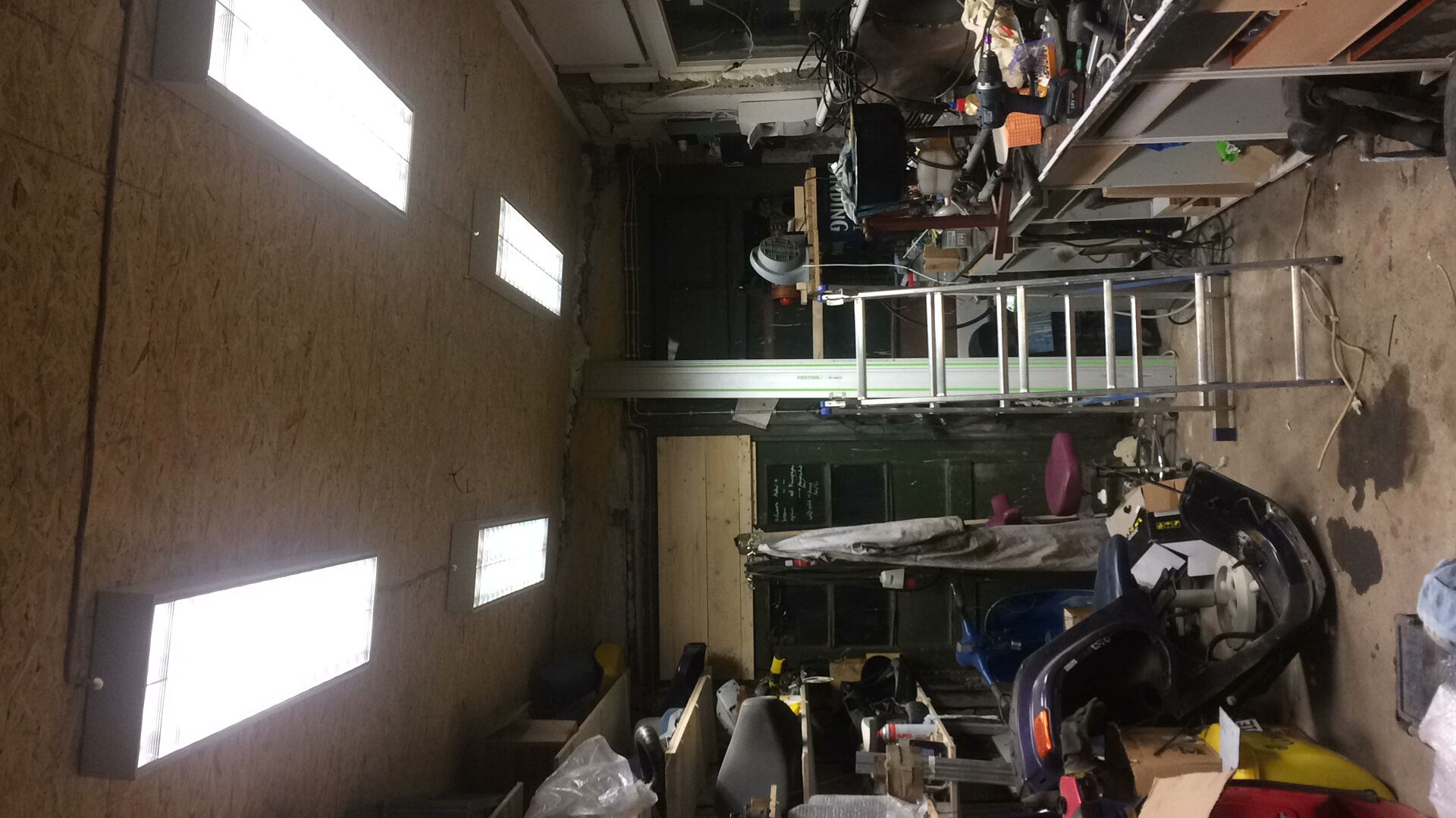

laser ist aber praktischer und geht schneller. ist im endeffekt auch voll egal. hängt jetzt mit augenmaß und einer korrektur 3mm aus der flucht und keine sau siehts. passt schon. ist ne werkstatt.
jupp. da wo du warst. wird ja langsam. hab gestern die ersten vier lampen semiprofessionell aufgehängt. die batterien vom ausrichtlaser waren leer.

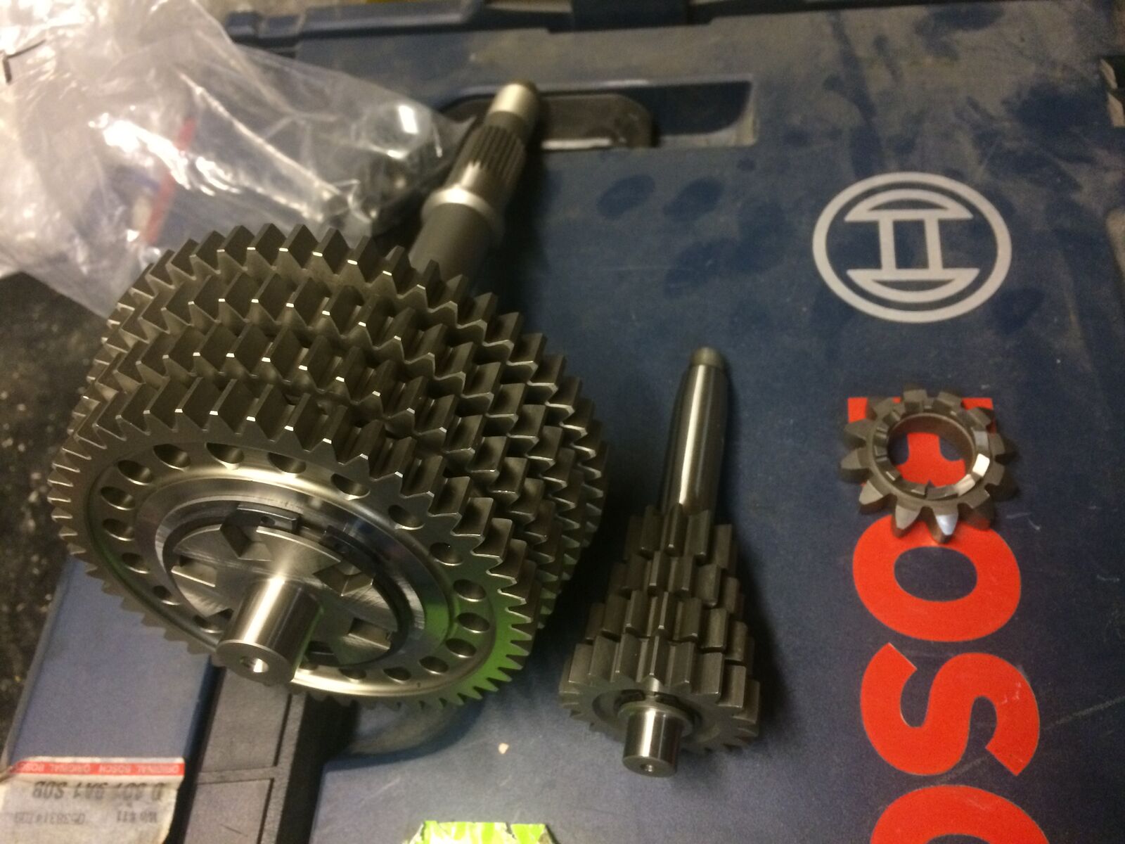

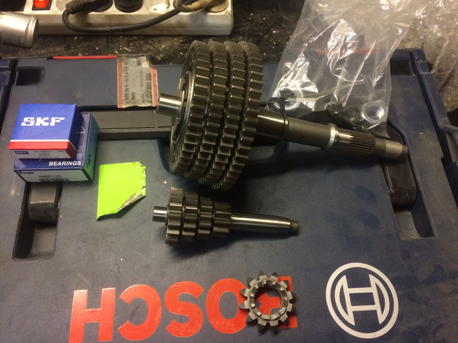

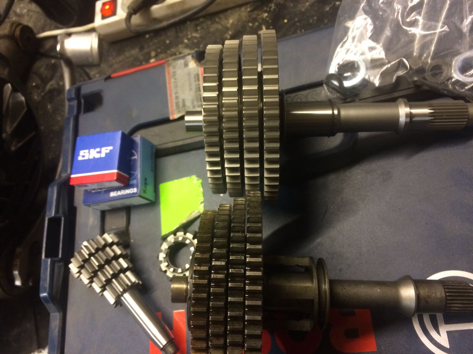

Breites Faio 4 Gang mit langem ersten, langem zweiten, kurzem dritten und ultrakurzem vierten in extrabreit für quattrinigehäuse mit 6 arm schaltklaue.
aber fürn rundkurs. hab kein bock auf zahnausfall. das tut immer so weh beim einschlag.
neues gaytriebe.
Getriebeporno ❤❤❤
Im vgl. zum originalgetriebe.
