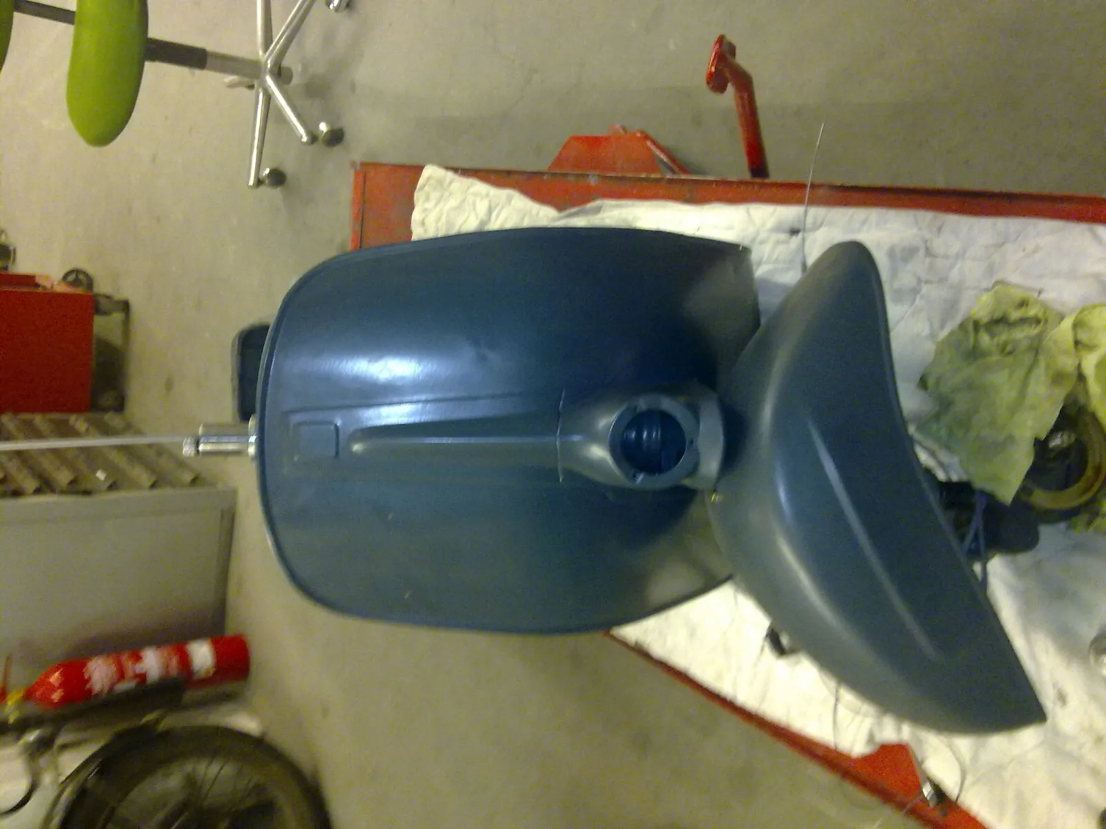

dichtlippen von den simmerringen sind total runter wie das auf den bildern aussieht?! ggf nochmal nahaufnahme.

die reifen sind erst im sommer letzten jahres verbaut worden (waren über einen bekannten rollerteilehändler gekauft) wie ihr sehen könnt, sind die reifen auch nicht viel gelaufen (man beachte die pressspuren am bild)

ist ne pk 50
die pk 50 s hatte blinker! du hast auch noch die fiese v50 gabel!
