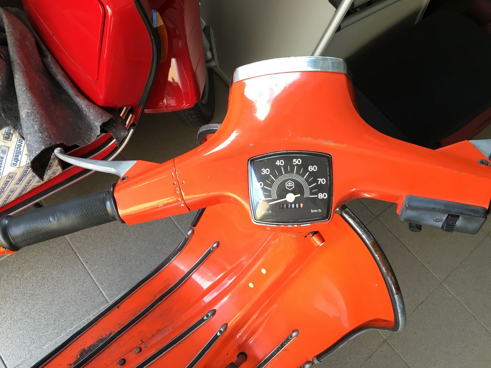

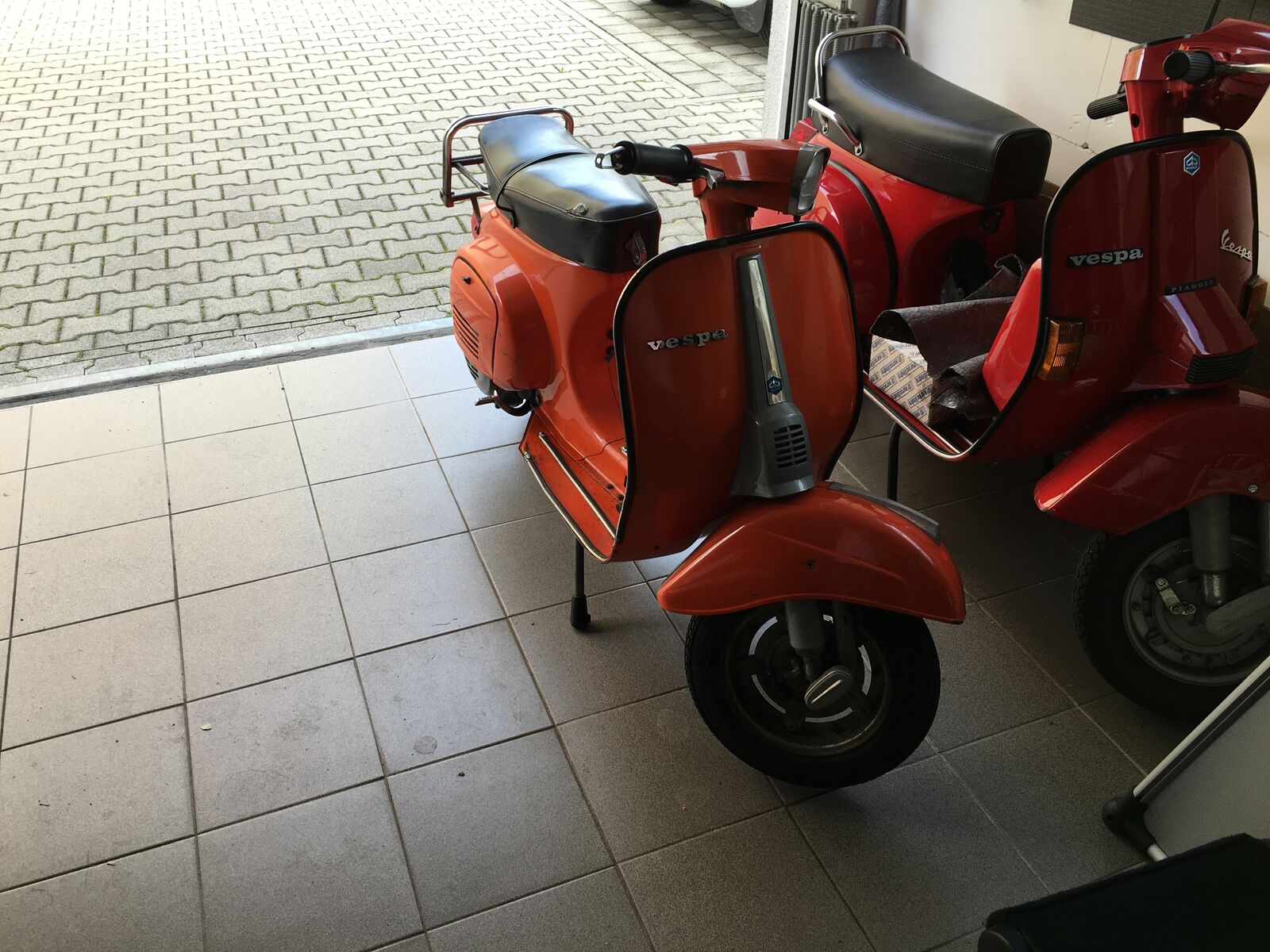

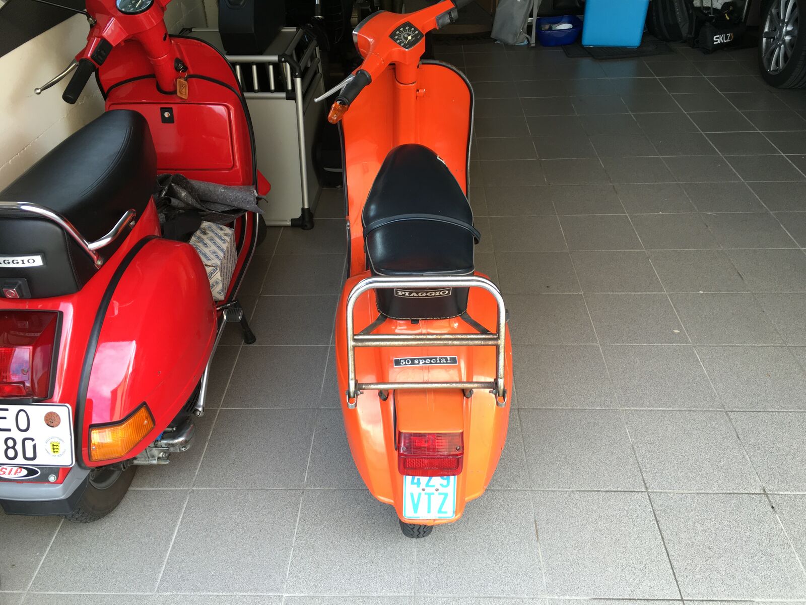

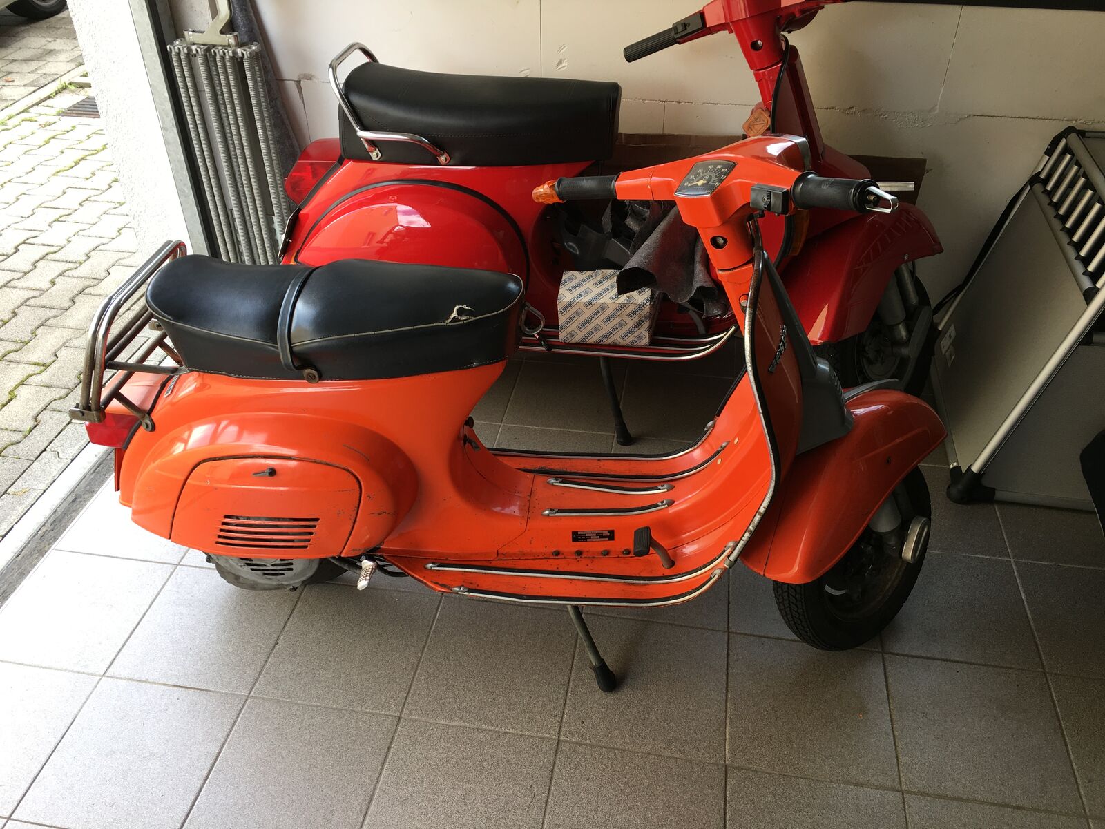

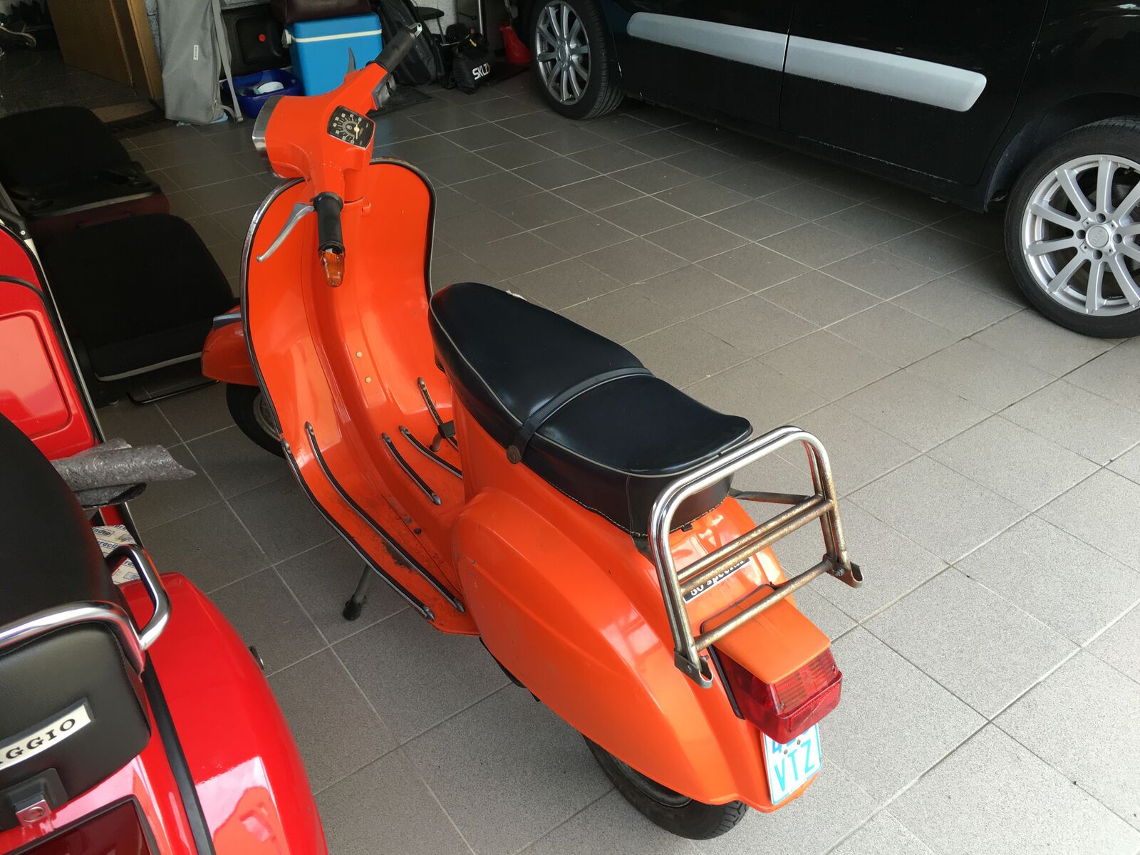

So Leute,
am Wochenende den Fuhrpark a bissle erweitert.
Neues Familienmitglied: V50 Special Bj 1976, Original-Lack und was ich bisher weiß: Unverbastelt und rostfrei
Wird jetzt in fahrbereiten Zustand versetzt und dann
a) fährt sie die beste Ehefrau der Welt
spazierenkaputt.
b) läßt sie die beste Ehefrau der Welt achtlos herumstehen.hab da mal 2 wahrscheinlichere szenarien hineinkorrigiert
