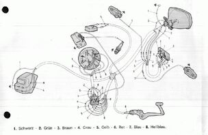

    Folgendes habe ein Spezial 50 Bj. 75. Keine Blinker und auch kein Bremslicht.
    Habe sie vor ca. 2 Monaten gekauft als defekt. Motor läuft wieder soweit, aber nur
    wenn ich den Kondensator mit der Zündspule verbinde und Masse gebe.
    Sobald ich den Kabelbaum anschließe geht der Motor aus. An dem Kabelbaum ist so ziemlich alles verbastelt
    und viel unterschiedliche Kabel haben die selben farben.
    Leider finde ich nicht denn richtigen Schaltplan da in der Vespa eine Zündung eingebaut ist mit 6V 3Spule und ausenliegende Zündspule.
    Das heißt ich bekomme vom Motor 5 Kabel habe vom Rahmen aber nur 3.
    Ich werde noch zwei Bilder hinzufügen bei dem Farbigen Bild sieht man welchen Kabelbaum ich für meine Vespa bräuchte mit der "einfachen" Zündung 3 Kabel.
    Auf dem Schwarz weiß Bild sieht man die Zündung die bei mir verbaut ist, dort sind aber 4 Blinker und Bremslicht angeschlossen welche ich ja nicht habe.
    Kann man die Spule einfach Parallel Schalten?
    Wie muss ich alles anschließen?

    Bin mir nicht 100% sicher, aber dafür gibt es @chup4.
    Gelbes Blinkerkabel, sind übrigens nur 2 Stück, einfach unbelegt lassen.
    Blaues Kabel mit schwarz im Kabelkästchen verbinden. Praktisch so wie du es ohne Kabelbaum gemacht hast. Damit ist das, nicht vorhandene Bremslicht, simuliert und es müßte funktionieren.

    welche farben kommen aus der zündung, welche farben sind am kabelbaum?
