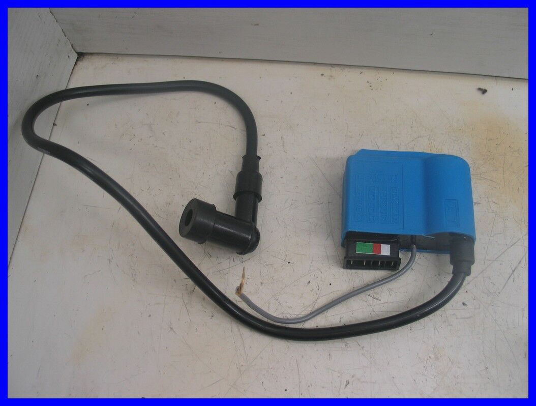

  • Anlasser und Motor im ausgebauten Zustand testen
    • December 26, 2008 at 13:01
    Zitat von CARDOC2001
    Den Anlasser zu betätigen wird schwer , falls der Motor auch kickstarter hat geht es ohne probleme .
    Dazu mußte nur das Kabel von der CDI (Zündspule) was sonst unter der Lüfterkappe (Plastik) sitzt fest auf Masse montieren , und schon läuft der Motor .
    zum abstellen dann nur das Kabel lösen . hier das Graue mein ich !
    Es sollten weiterhin Vergaser und Kraftstoffzufuhr montiert sein , aber ich denke das versteht sich von selbst ...
    du schreibst mal wieder absoluten blödsinn, aber so langsam hab ich mich dran gewöhnt.
    an der cdi (die cardoc auf seinem bild hat) brauchst du zum betrieb alle 3 kabel, das kabel, was aus dem ding rauskommt, ist eigentlich nicht so wichtig, das kannste, wenn die anderen 3 dran sind, auch weg lassen.
    willst du die vespa AUS schalten, dann einfach den grünen abziehen. oder alternativ den grünen mit dem schwarzen kurzschließen. oder sprit abstellen und warten usw usw.
    im ausgebauten zustand kann ich dir empfehlen, den motor mittels dachlatten auf einem tisch in normaler betriebsposition zu verschrauben. einfach im liegen ist das recht schwer.
    kicker kannste ja mal versuchen von hand zu drücken, das schaffste nicht.
    wenn du nen elestarter hast, wie bereits geschrieben. massekabel (minus) ans gehäuse anschließen und plus an den anlasser halten.
    dabei ist zu beachten, dass die kabel heiss werden können (1,5 quadrat reicht aber eigentlich erstmal aus)
    auch dauert es bei neu gemachten motoren manchmal bis die anspringen. ein kleiner sprüher bremsenreiniger in den luftfilter hilft da durchaus mal auf die sprünge.
    mach dich mit der manuellen bedienung des vergasers vertraut.
