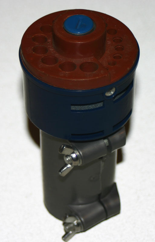

    Hab die Tage mal wieder versucht Metall zu bohren... Und dabei festgestellt, daß beinahe kein Bohrer mehr richtig bohren wollte.
    Hab mich dann mal schlau gemacht - bei ebay - im Baumarkt... Ich hab mir dann mal so ein Ding für kanpp 10 Euro gekauft:
    Aber das taugt nichts - China-Plastik-Kacke. Der verbaute ringförmige Schleifstein war beim Auspacken schon gebrochen...;(:|

  • Hi, nee die gibt es nicht. Überleg doch mal, was passiert mit einem Bohrer wenn man in einen Stein bohrt, welcher zum Schleifen von Bohrern gedacht ist. Ich kenne auch keine solche Schärfeinrichting. Bohrerschleifgeräte sind richtig teuer und für Private viel zu teuer. Bohrer schleift man am Schleifbock auf einer Korrundscheibe (graugrün). Der Witz dabei ist, das man den Hinterschliff richtig hinbekommt. Das heißt das die Fläche hinter der Schneide leicht nach innen abfallen muß, sonst schneidet er nicht. Beim Schärfen ist eine drehende kippende Bewegung erforderlich um das hin zu bekommen.
    Schau dir mal die Schneide eines dicken Bohrers an, dann weiß Du was ich meine. Das Gerät ist OK, alles was kleiner ist ist ???
