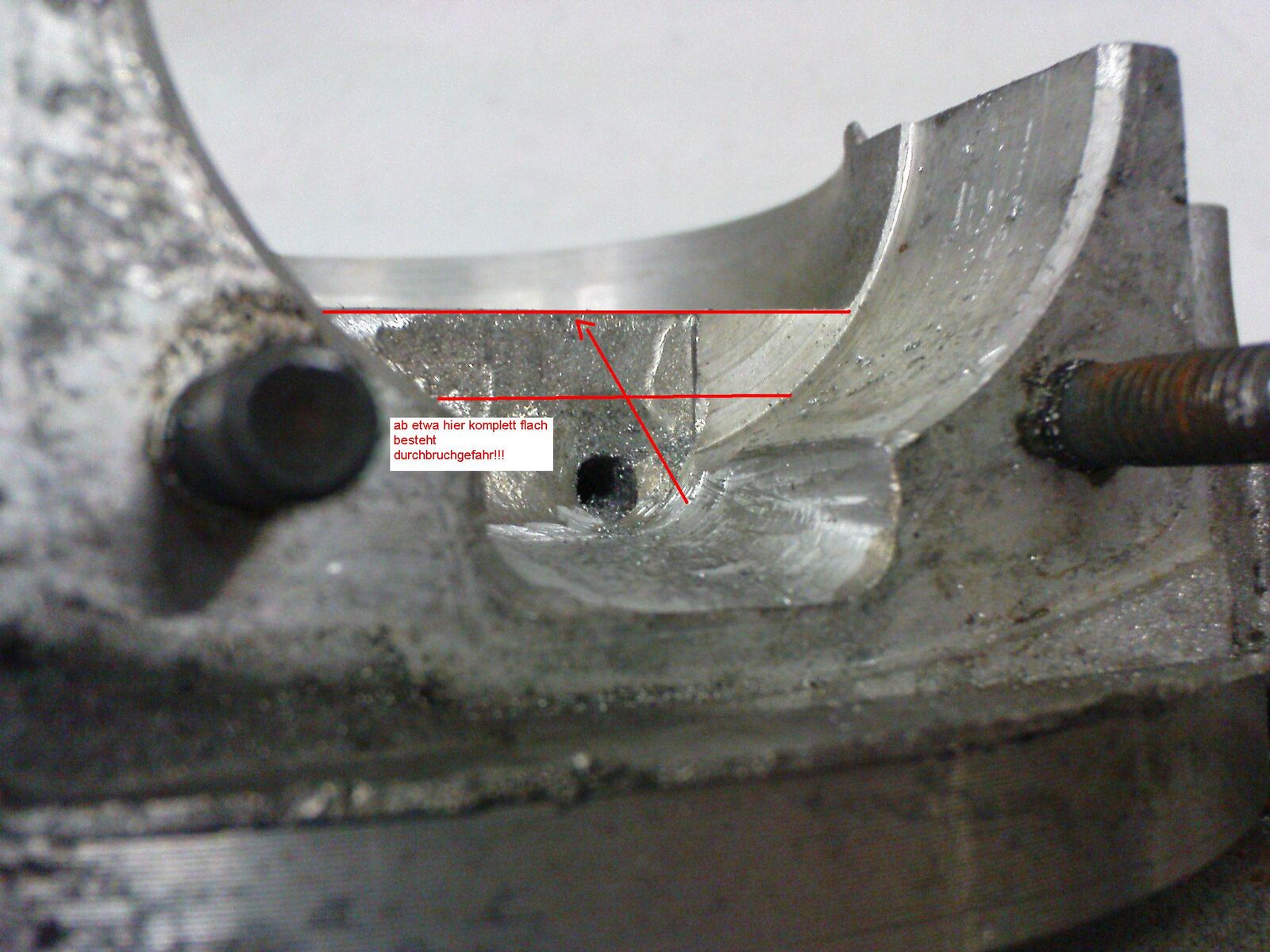

  • Anpassung und Strömungsoptimierung der Überströmer ok?
    • December 23, 2008 at 18:53
    geht bei der vespa aber nicht ohne weiteres.
    man bricht durch (oder man schweißt oder lötet auf)
    und dann noch die sache mit dem drehschieber... wenn man da nen 2. kanal hat, dann braucht man in jedem falle die membran.
    da steht eigentlich alles dazu.
