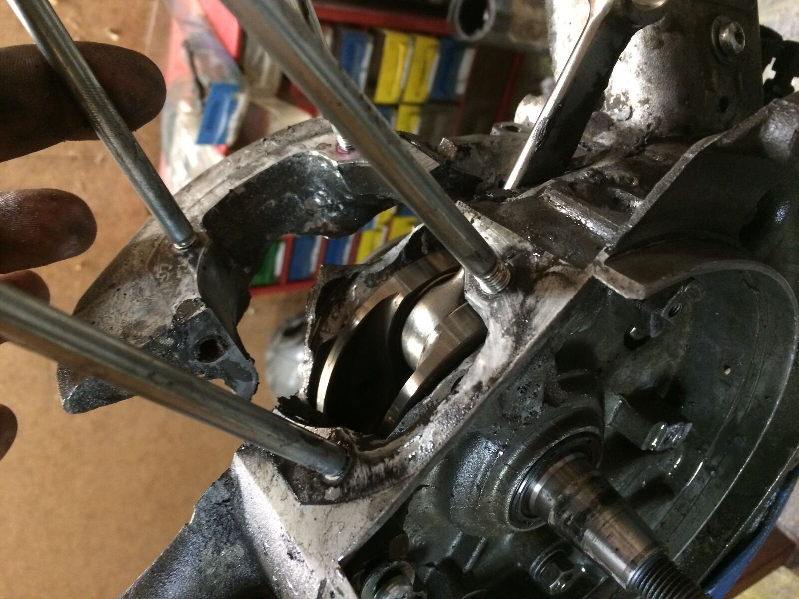

Buhuhu. Der motor von meinem Frosch aka 173 hat nicht überlebt. Zum Glück nur das gehäuse. Hab's sehr frühzeitig am Falschluftziehen bemerkt.

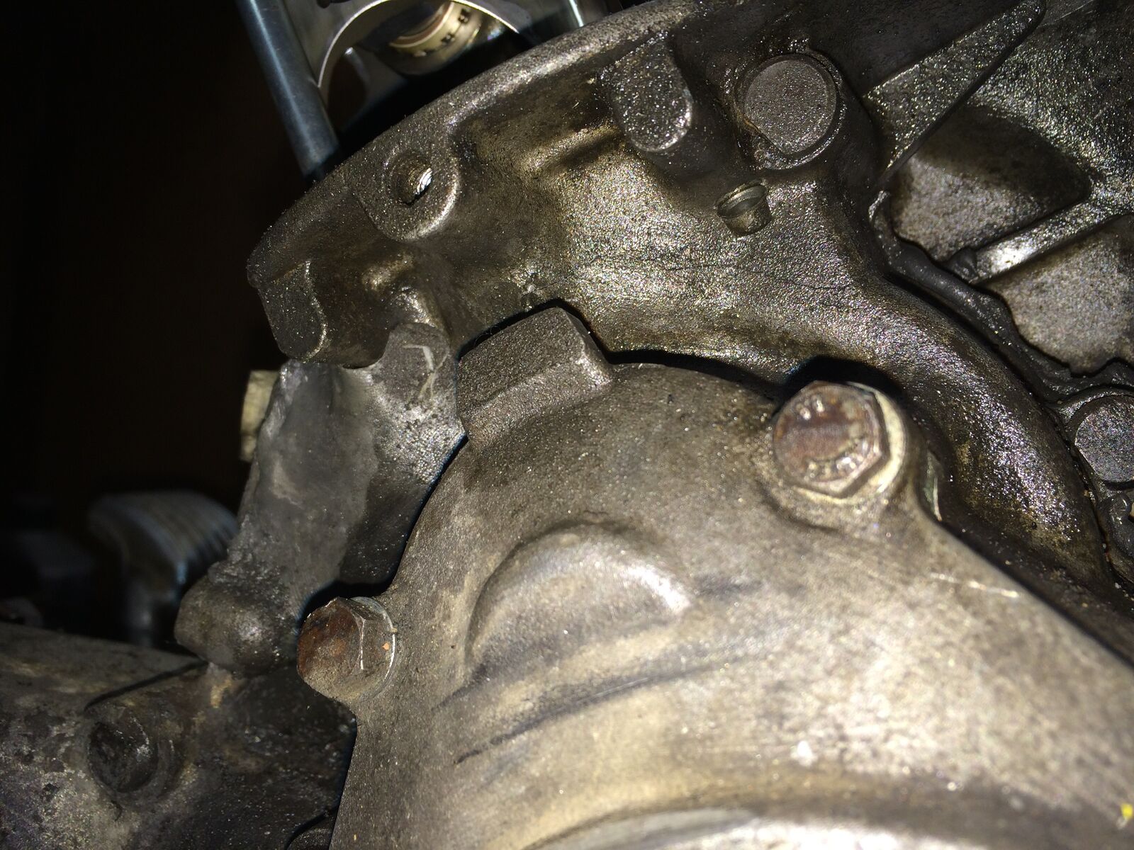

naaa wer siehts?
hier sieht mans besser.

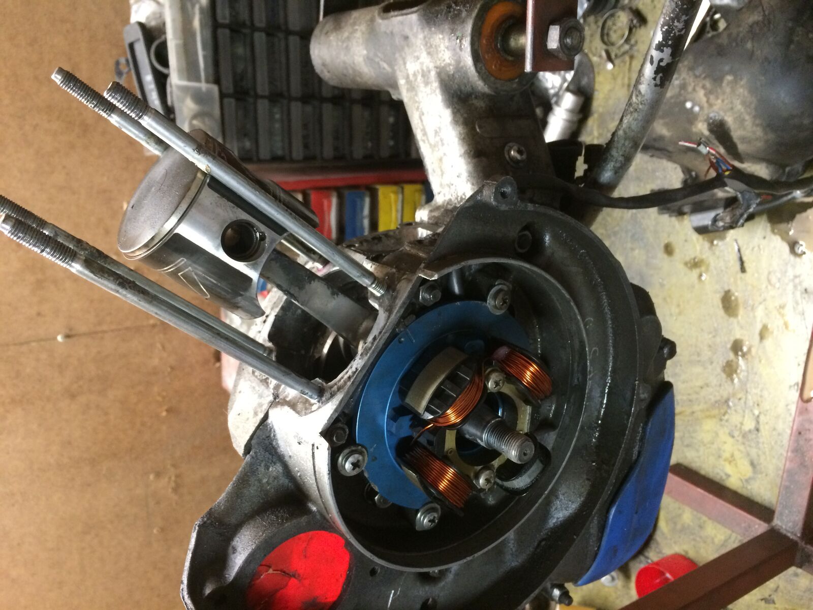

hier sieht man einen wisecokolben nach ca 12h. noch wie neu.hmmmm... wie kommt nur das pleuel durch den ansauger?

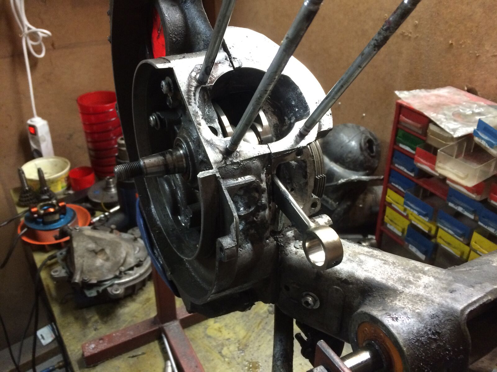

ich sollte meine modalitäten bezüglich des einlassfräsens überdenken. ich habe das gehäuse im einlassbereich für knapp 25 ps deutlich zu stark geschwächt. der riss scheint vom einlass aus losgegangen zu sein und dann direkt an der "kante" am zylinderfuß durchgegangen zu sein. blöd. jetzt muss ich wieder 2 gehäuse zum kobold schicken (eins für ersatz
