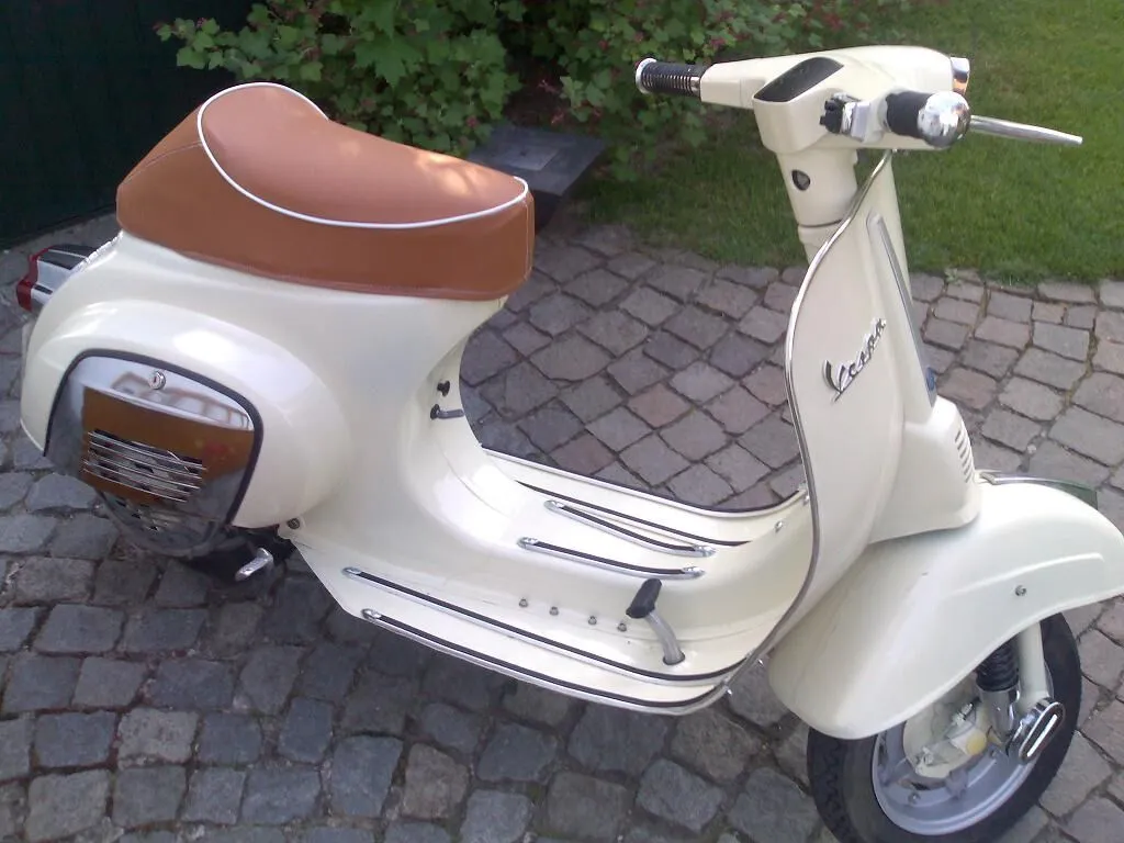

An dem Tag wo ich lackiert hab, hats ca. 20 Grad, also zur Zeit glaub ich ist das Wetter gerade richtig zum lackieren. Wenn du viele Nachbarn hast würd ich nicht im Garten lackieren (stinkt ganz schön und die Farbe nebelt auch ziemlich rum). In der Scheune wo ich lackiert habe wars ziemlich windstill und ich hab den Boden auch nicht angefeuchtet, da ich Angst hatte dadurch extrem viel Staub aufzuwirbeln. Hab die Karosse einfach ziemlich weit in die Luft gehängt (Seil) und hab so wenig wie möglich richtung Boden gesprüht.
Wie gesagt, ich kenn mich in Sachen Lackieren eigentlich nicht aus, wahrscheinlich wahr auch etwas Glück dabei.ZitatOriginal von langenmoser

Wieso hast du den alten Lack und Grundierung runtergeschliffen? Hättest doch bloß anschleifen müssen.
Wenn er füllert und grundiert würd ich nur nochmal mitm 400 er drübergehn.

Habs selber mit nem 0815 Baumarktkompressor lackiert (24 liter oder so), in der Scheune ;). Wundert mich selber das ich fast keine Einschlüsse hab.
Hab erst ziemlich viel ausbeulen, spachteln müßen. Dann hab ichs mit einem Grundierfüller gespritzt, dann Farbe (BC Lack, O-1-0550-3 steht auf der Dose, ist von MIPA) und dann noch Klarlack. So hat mich das Lackieren nur ca. 60 Euro gekostet

Farbe weiß ich nicht mehr genau, irgendwas mit hell elfenbein glaub ich, ich schau nachher nochmal auf die Lackdose.ZitatOriginal von cmon
wow! sieht sehr schick aus.... absoluter laie kannst nicht gerade sein ;Deinzig die handgriffe sind nicht so mein fall...
welche farbe ist das denn?
Original von mr.poo
Ja nich schlecht..von der Optik her bin ich da bei meiner noch meilenweit entfernt
Jetzt brauchst nur noch nen Tacho damit auch hier fahren darfst..noch ne kleine Anmerkung..gehören die Schriftzüge normalerweise nicht schräg an die karosserie?
Ist natürlcih geschmackssache aber es schaut doch irgendwie komisch aus wenn die schrift so schief ist.Aber sonst..schöne Arbeit!

Keine Ahnung wie die hinkommen ;), habs so gemacht wies mir gefällt.
Tacho kauf ich sobald ich irgendwo einen billig herbekomm.Ps: Achso, falls du den vorderen Schriftzug meinst, der ist schräg, sieht nur auf dem Foto so aus.

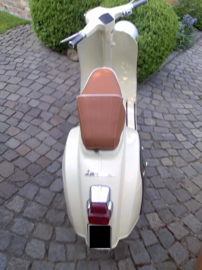

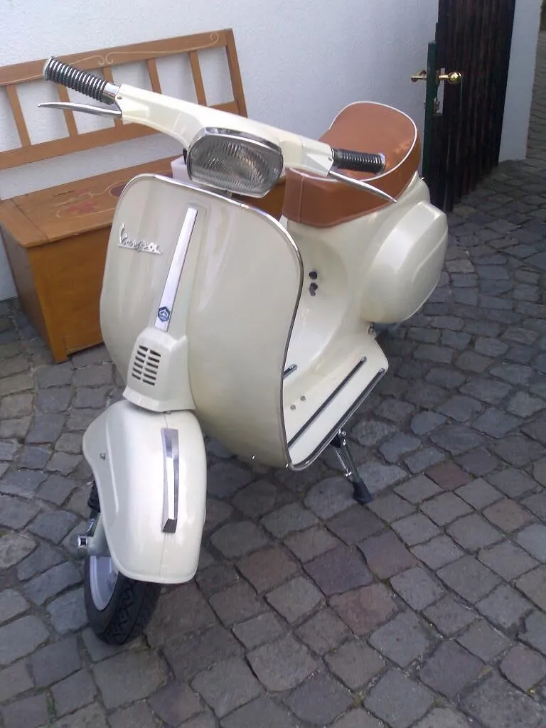

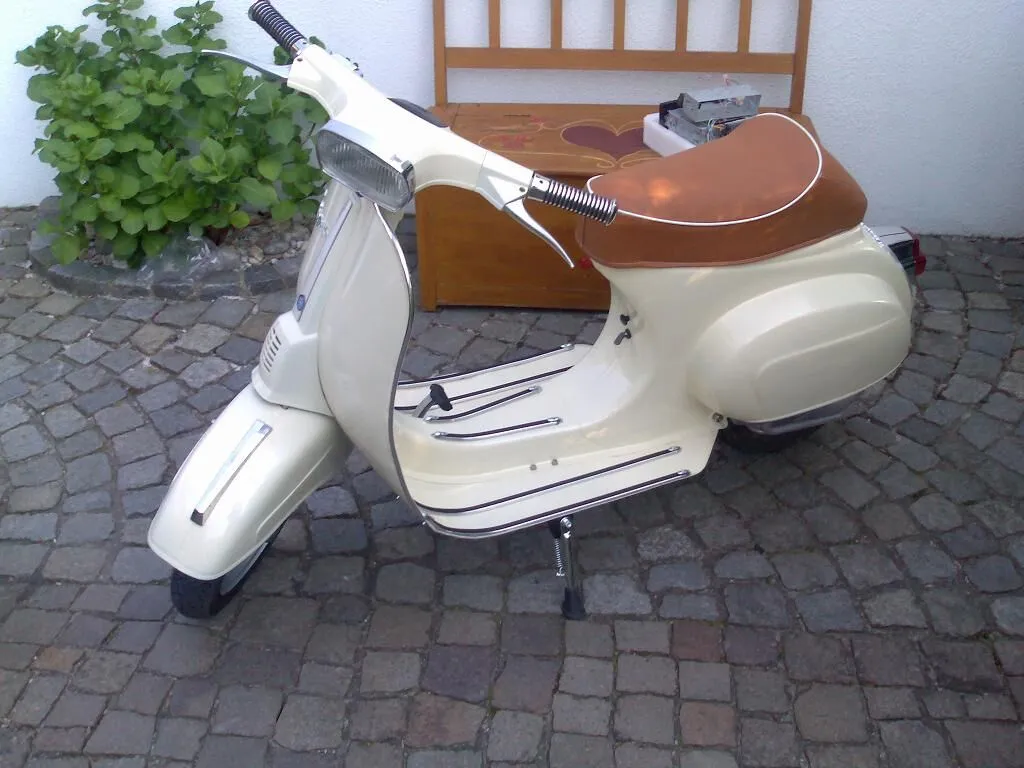

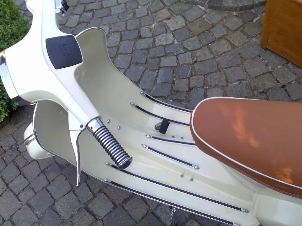

Bin fertig mit meiner V50 Spezial!!
Alles da bis auf den Spiegel.
Hab ca. 2 Monate gebraucht um sie herzurichten (mit Wartezeit auf Teile, etc.) und ich glaube dafür das sie ziemlich runtergekommen war (Beulen, Lack, etc) und ich ein Laie in Sachen Vespa, lackieren bin hab ichs ganz ok hinbekommen, oder? Alles selbst gemacht und sehr stolz.
Was sagt ihr?Bilder hab ich angehängt.

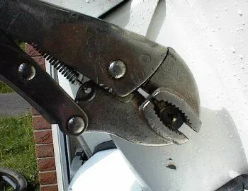

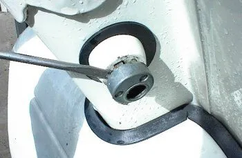

Habe gerade meine neue Monositzbank für die Spezial befestigt und habs sie am Sitzbankzapfen einrasten lassen. Jetzt sitzt sie bombenfest drauf und ich bekomm sie nicht mehr runter!?
Weiß jemand wie ich die wieder ab bekomm? -
danke!! Hat die so ein kleines Entlüftungsloch drin?
Kann mir vielleicht jemand sagen wo die sitzt? Wär super wenn jemand ein Foto hätte, würd mich freun!!
Grimpzange, brutal aber in ca. 30 Sek erledigt
Viel Spaß!!Hebel mit nem Schraubenzieher den Deckel mit den Nieten ab, setzt die Grimpzange an den überstehendem Schloß an und dreh einfach, dann kannste alles rausziehen.
