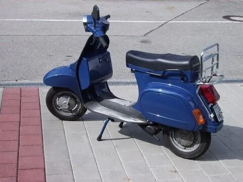

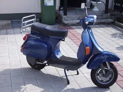

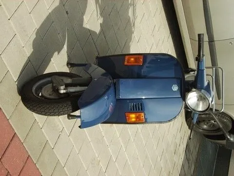

    Juhuu, endlich geschafft bis auf einige Kleinarbeiten ist meine "Wespe" fertig.
    Eigentlich wollte ich sie nur entrosten und etwas aufmöbeln.... schwupppsss war es eine Grundsanierung!
    Aber dank vieler hier im Forum habe ich alle technischen Probleme in den Griff bekommen.... :P , und sie läuft wieder!!
    Grüße
    Gerald
