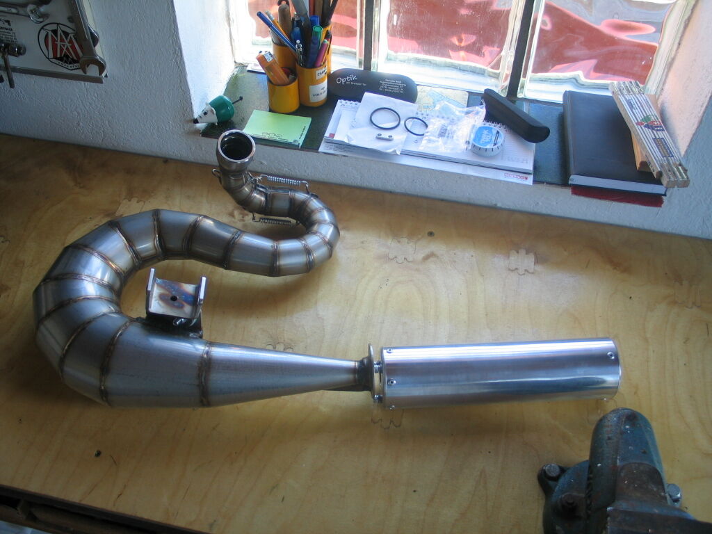

Die Nr. z.B. "BSAU 1990 193 T2" hatten die meisten Zubehör Auspuffanlagen von der Insel in den 90 ziger Jahren auf ihren Schalldämpfern. Frei übersetzt heißt das: "Britisch Standard Geräusch Norm", die Schalldämpfer mussten auch in England eine bestimmte Lautstärke einhalten( dort sah man das ziemlich locker).
Siehe hier:
Selbst wenn man eine Auspuffanlage mit echter BSAU Nummer und englischen Zertifikat hat, ist der Zettel in Deutschland wertlos, die TÜV Prüfer nehmen nur die Nummer zwecks Eintragung im Brief(wenn die Lautstärke stimmt).

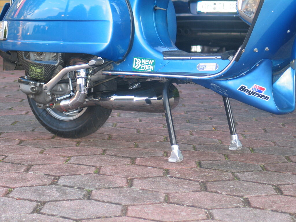

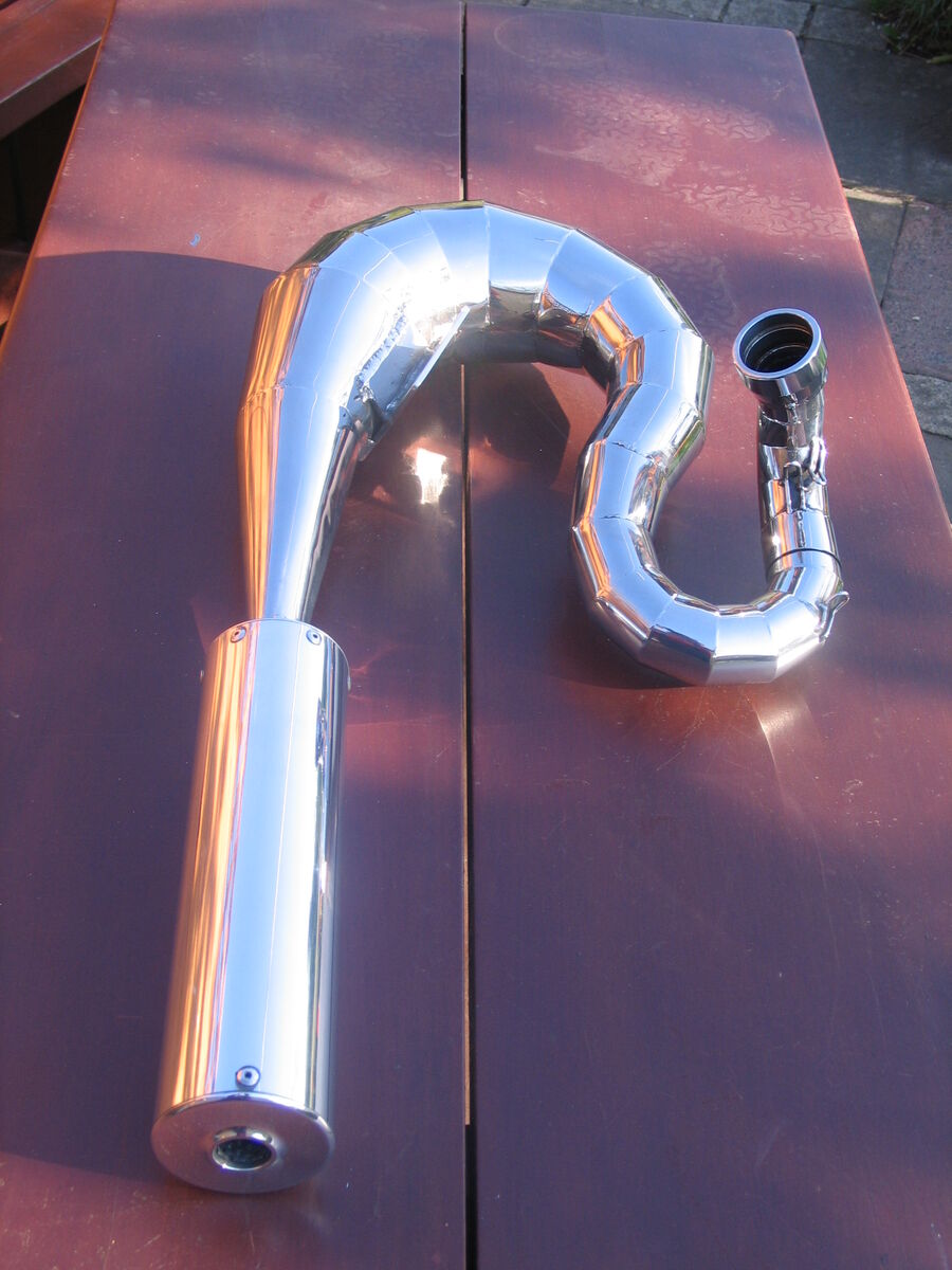

Ich habe damals meine PM Auspuffanlage bei einem sehr freundlichen Dekra Prüfer eintragen lassen, der gute Herr hat in den Brief nur eingetragen: Fz. hat Sonderauspuffanlage Typ: *BSAU 1990 193 T2* Standgeräusch:91P Fahrgeräusch 83 db.
Mittlerweile fahre ich mit einer Pipedesign Auspuffanlage incl. alten BSAU Dämpfer spazieren. Beim letzten TÜV im Mai ist der Roller ohne Mängel durchgekommen
Leider haben die Jungs vom Sportverein Blau/Schwarz kräftig aufgeholt, die Kammeraden haben teilweise Phonmessgeräte!
Mein alter PM hatte mit neuer Wolle im ESD ein Standgeräusch von 94/95 db,alles im grünen Bereich(bei der Kontrolle vom Sportverein hat man 5 db Toleranz).
Der Voyager hat leider auch nach etlichen Versuchen mit verschiedenen ESD`s 97 db Standgeräusch, ich arbeite dran...(auf der Homepage wird als leise beschrieben)
