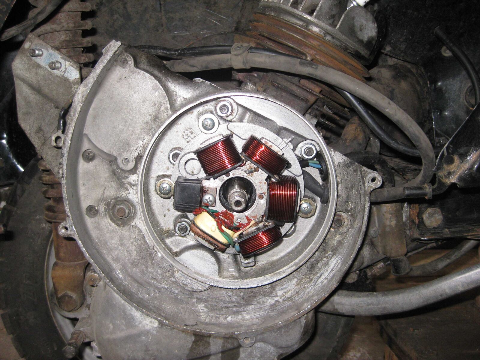

    mal zwischendurch was anderes, habe nebenbei noch eben bei sip nach dem schwarzumkreisten choketeil gesucht..finde es bei sip aber nicht
    weiß jemand wie es dort heißt ?

    zwischen dem grünen der ladespule und der masse habe ich nur circa 1 ohm...
    könnte es daran liegen ?
    und wer weiß wie teuer so ein neues zgp ist ?

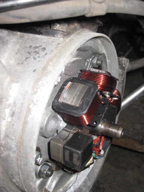

    hier ist nochmal ein bild von dem pic up, was schon rechtabgenutzt aussieht, also konkret die kontakte stark abgenutzt wurden...
    könnte das noch ne fehlerquelle seien oder hat es damit nix auf sich.....

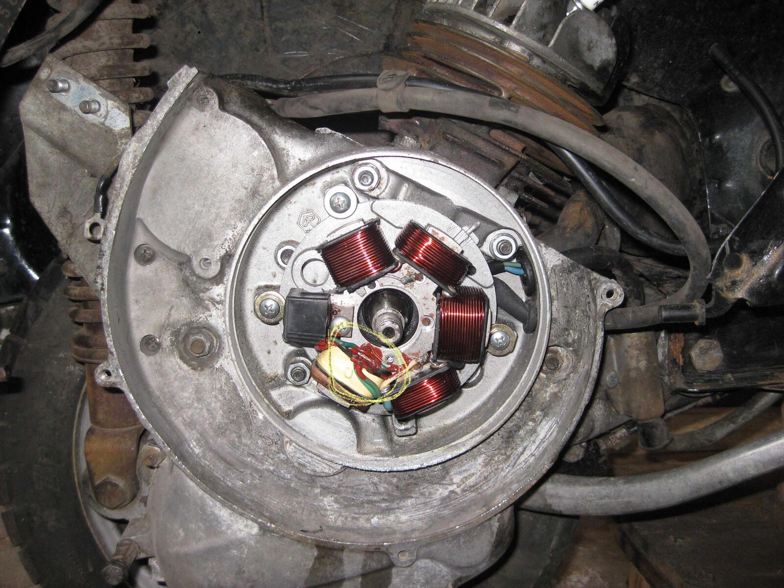

    ja das was du schreibst haben wir vorher schon getestet, da kam ja dennoch keiner, sodass wir auf die idee kamen das lüfterrad auszubauen um da nach einem fehler zu schauen.... ;(

    also das was man auf dem foto sieht alles so lassen oder könnte da doch irgendwo ein fehlerteufel stecken und wenn, wie könnte wir das testen oder beheben ?

    Hallo an alle die mir da weiterhelfen können,
    ich habe gerade an der vespa das lüfterrad abgebaut weil meine vespa nicht mehr anspringt und ich keinen zündfunken habe....
    windungen der spuhlen habe ich nach gemessen und die funktionieren - kein fehler ist aufgetaucht.
    was könnte nun noch defekt seien oder getestet werden, was man am foto sehen kann.
    die black box ( also diese blaue boxen- weiß den namen nicht genau), funktioniert...
    Gestern habe ich was von einem grünen Kabel gelesen, was wenn es feucht ist stetig schließt und dadurch kein zündfunke entsteht.
    am besten direkt irgendwie die stelle markieren die defekt seien könnte.
