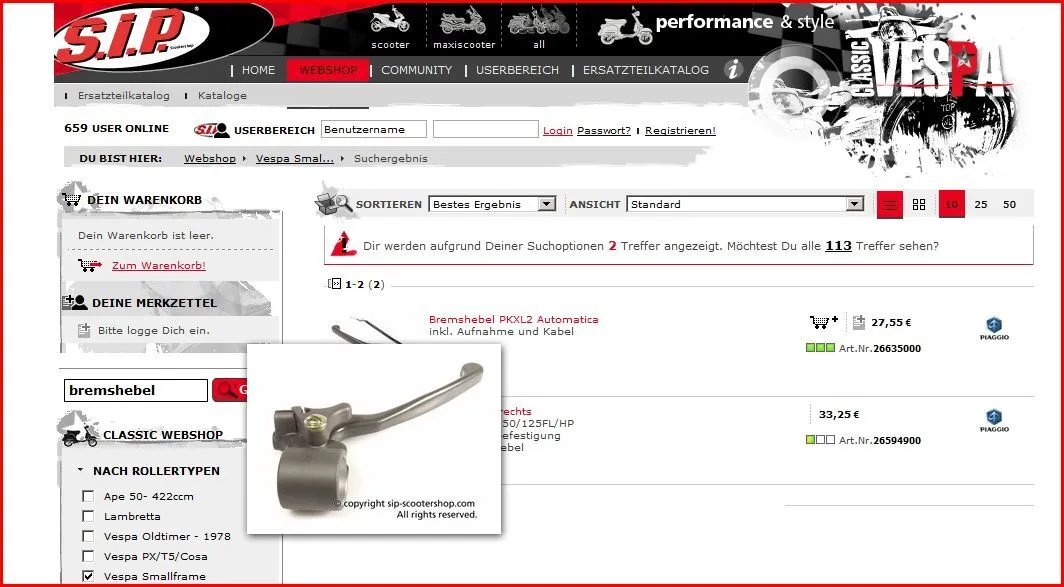

    mal zwischendurch was anderes, habe nebenbei noch eben bei sip nach dem schwarzumkreisten choketeil gesucht..finde es bei sip aber nicht
    weiß jemand wie es dort heißt ?

    Bekommst Du beim Vespa-Händler um 5 euro. Das Ding steht in der Ersatzteilliste als "Hebel" #265 946. Heißt in der Bedienungsanleitung "Kaltstarthebel"

    bei sip immer noch nicht gefunden,was ist denn da los...

    Janine, Du sollst nicht mit mir telefonieren, sondern mit SIP!!!. Wenn Du die Grundplatte austauscht, kauf ich Dir die Alte für 10 Euro ab. Sofern die die Anschlußkabel und die Gummiteile noch i. o. sind. wenn Du mir eine PN mit Deiner Adresse schickst, schick ich Dir den "Hebel". Aber das willst Du sicher auch nicht.

    hi, wieso hast Du den Hebel bei SIP nicht gefunden? Vier klicks und das !! ist zwar seeehr klein, aber mit Brille gut zu erkennen.
