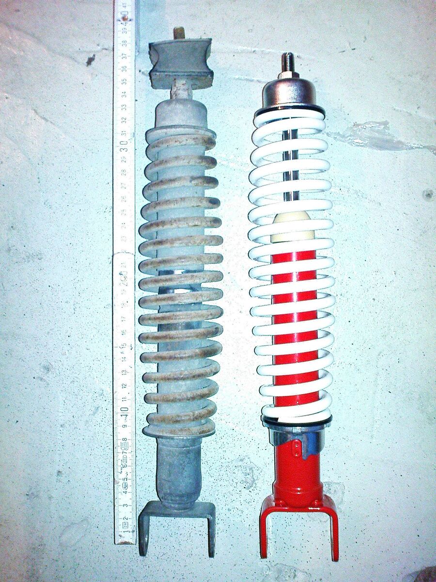

hallo komme gerade aus der Garage und musste feststellen das mein so eben neun gekaufter RMS stoßdämpfer für hinten um ca 2-3 cm zu kurz ist. Den Gummi würd ich gar nicht mehr unterbringen da das gewinde zu kurz ist. Vieleicht hab ich was falsches bestellt, aber der ist nun mal für ne V50. Kann es sein das der Gummi mit nem Gewinde am Dämpfer befestigt wird und das ganze Bauteil extra ist. Irgend was mach ich falsch, helft mir Bitte
