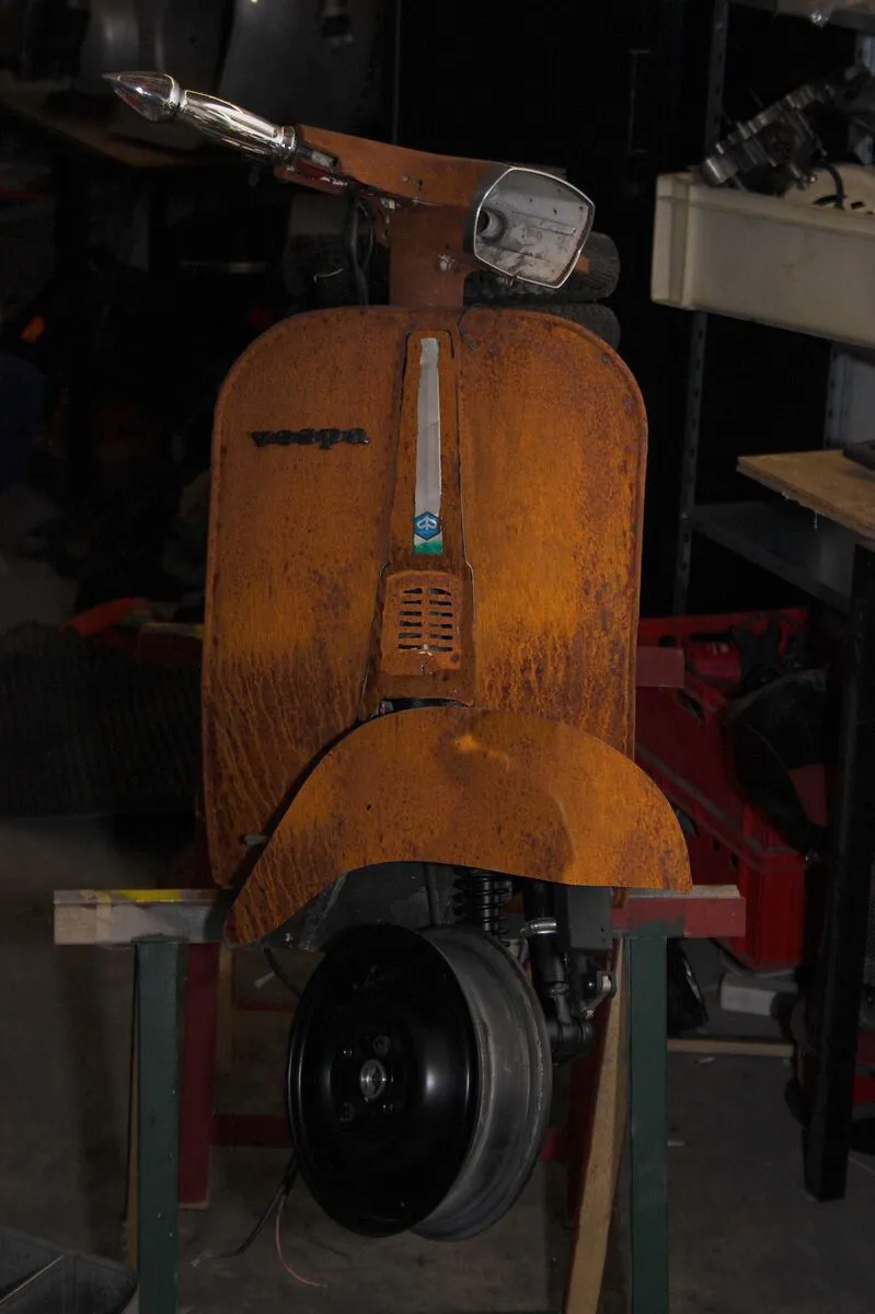

Hallo
Also 1. der Kotflügel sitzt richtig , da er nur auf einer Seite angeschraubt wird .
Wo aber sitzt bitte diese Kunstoffhülse unter dem Kotflügel ?
Ich meine der Kotflügel hat 2 Bohrungen die in einer Flucht hintereinander liegen .
Wenn die Gabel ohne Kotflügel montiert ist, liegen die Bohrungen seitlich versetzt , so ca 20-30mm.
Sieht montiert einfach unschön aus , da die Mittelfinne völlig aus der Mitte sitzt.
Habe jetzt schon eine andere Gabel probiert ,wird aber nicht besser.Gruss Andy
Jetzt bekommst ne Tagesaufgabe!
Ab zur Vespa --> Fotos machen --> einmal von vorne, und dann wie die Felgen bei dir montiert sind --> dann wieder hier her, und Fotos hochladen --> dann gibts hoffentlich weitere und den richtigen Vorschlag wie das "Problem" gelöst werden kann.
