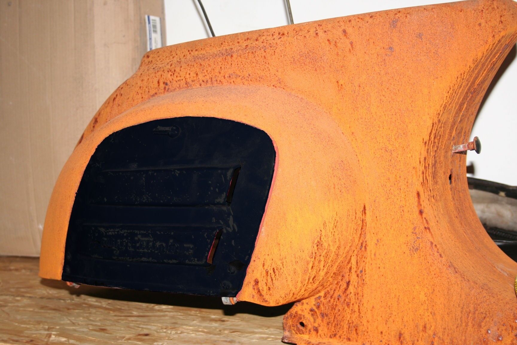

ich war mal so frei das Ding (annähernd) auf die schnelle mattschwarz zu machen.
