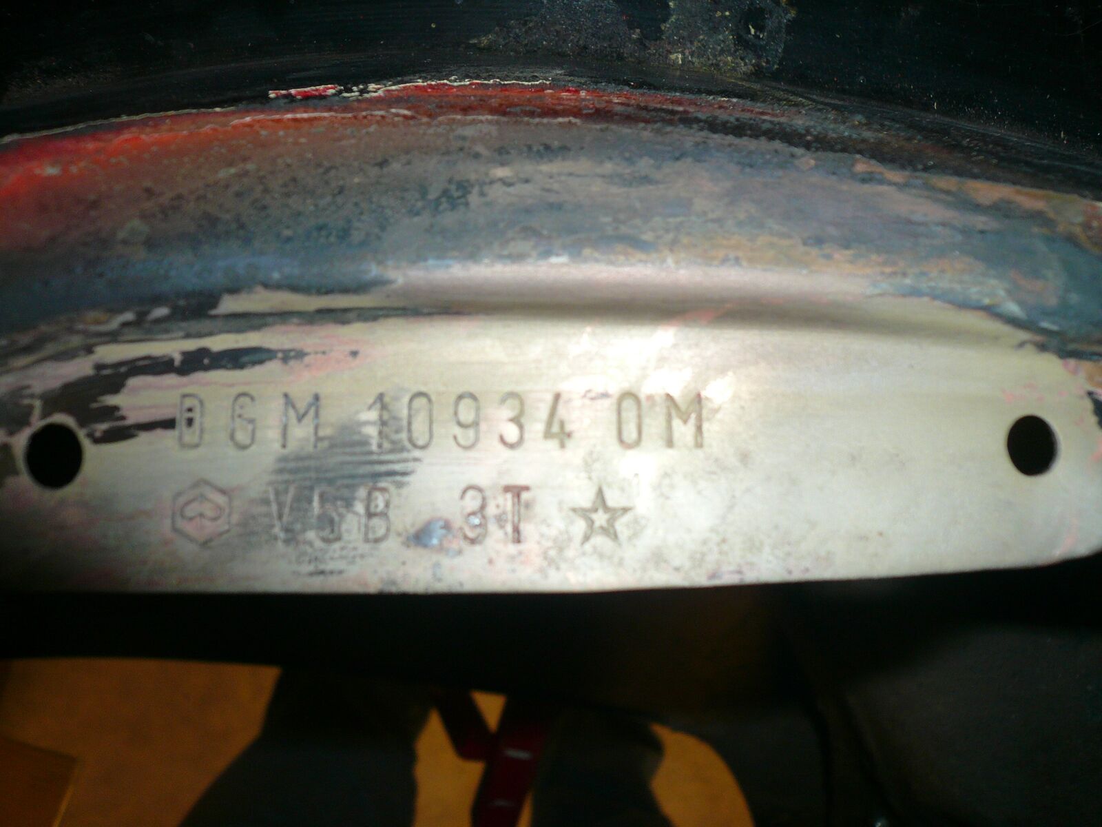

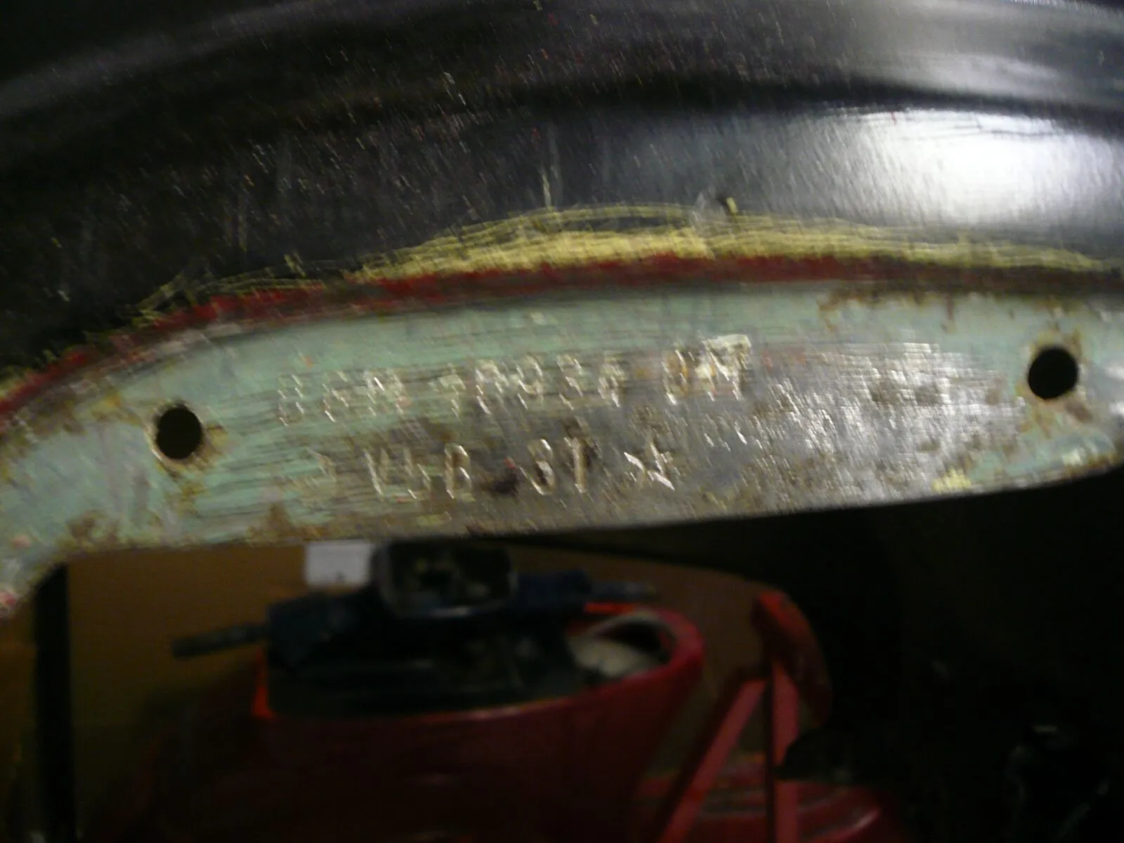

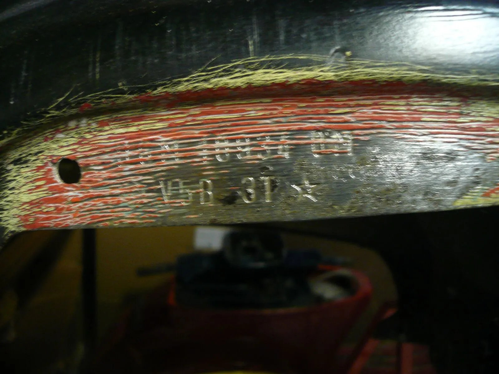

    Jauu ich lass auch nochmal was von mir hören!!
    Es geht weiter :pump:
    Nachdem soweit alles mit Papieren und sonstigem Gedöns geklärt ist... kann ich endlich loslegen!!!
    Hab mich erstmal mit der fryschen Lösung ausm gsf auseinander gesetzt,
    aber außer datt die Bude gestunken hat wie die Pest wars nur ein mäßiger Erfolg!!
    Die Nummer ist immer noch nicht 100% lesbar man kann sie mittlerweile "erahnen" mit viel Wohlwollen!
    Hab mich aber auch nicht getraut alles wegzugschleifen, rostkrater waren noch da... obs da dran gelegen hat???

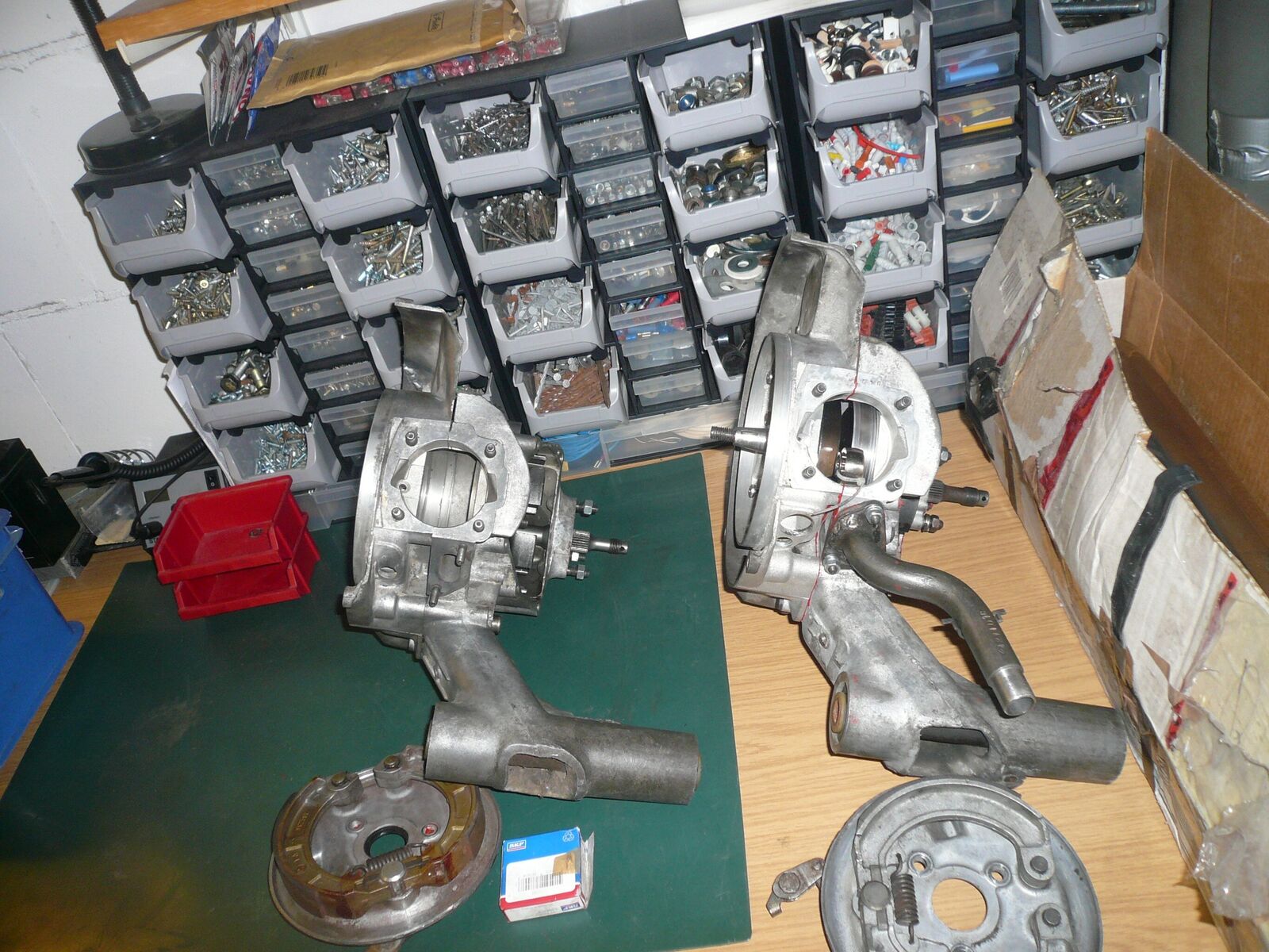

    • February 9, 2010 at 17:38
    • #36
    Grandioser Weise hat sich im Keller in der Zwischenzeit alles vermehrt 2-)
    Teile + Rahmen => Gehen Hoffentlich nächste woche zum Strahler
    Motoren => nächste woche zum Glasperlstrahlen
    Uiii noch alles Jungfräulich :D

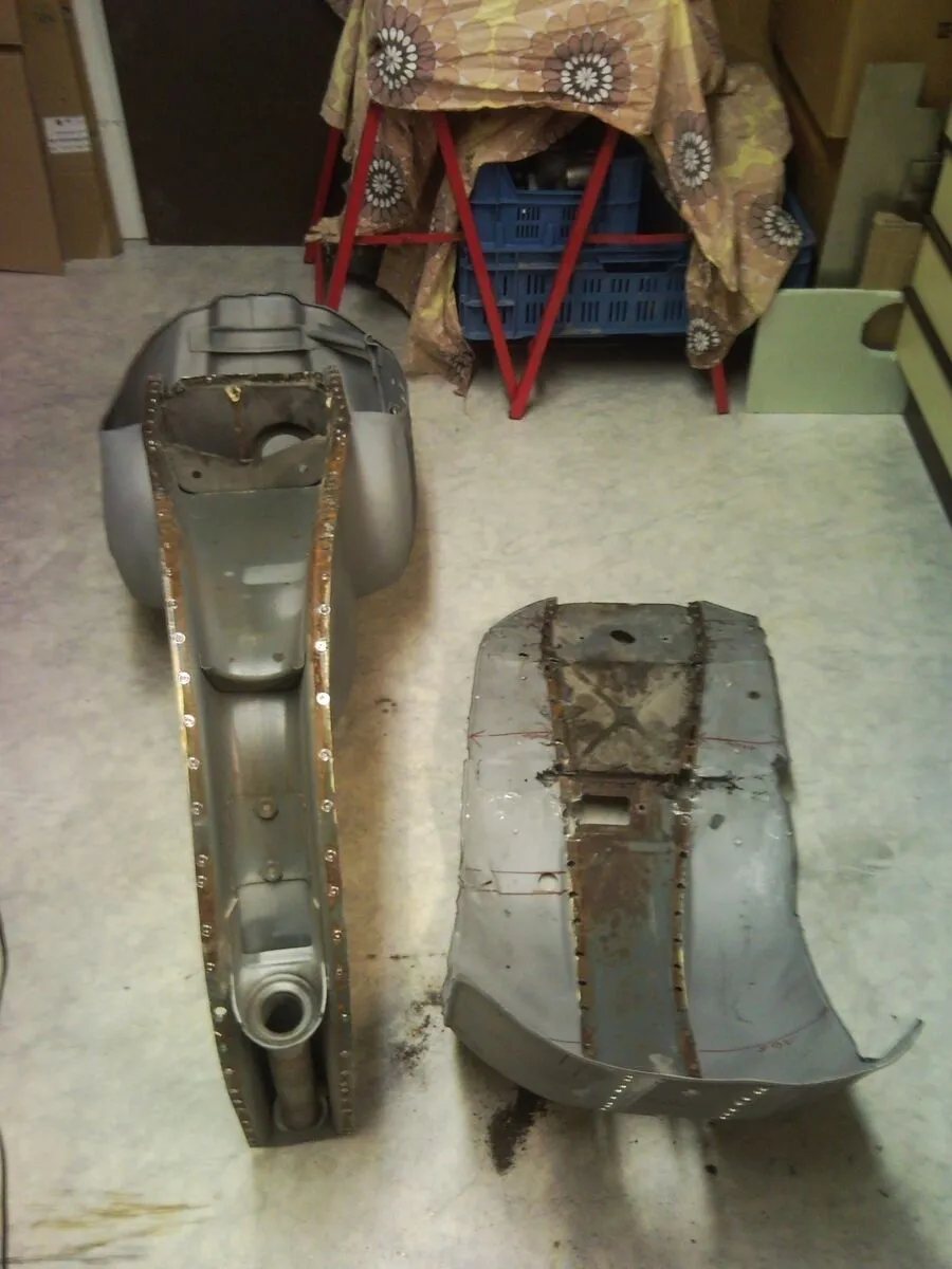

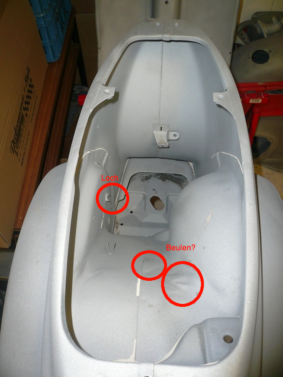

    • March 3, 2010 at 16:45
    • #37
    Salut,
    auch wenns momentan viel geilere Threads gibt, ich habs angefangen und ich brings zuende.... was wär ich gern schon viel weiter :D

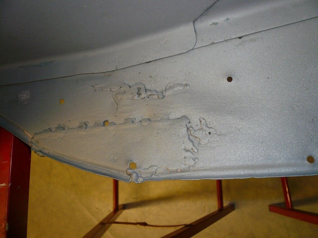

    * Heute habsch den Haufen Metall vom Sandstrahen abgeholt!!!
    => kam nichts schlimeres bei raus als schon befürchtet!
    Also ich denke ich werde auf jeden fall das Trittbrett erneuern (müssen),
    wurde schon arg dran rumgebrutzelt eingerissen und von unten siehts auch nicht gut aus Bereich um die Querstreben stark angerostet!
    Da das Beinschild zerbohrt & verbeult ist und die Sicken(?) eingedrückt sind =>direkt komplett neues Beinschild+Trittbrett?)
    oder ist das wie mit "kanonen auf spatzen schießen" ???
    Woher kommen die "Beulen" im Radhausbereich unterm Tank????
    Gibts was, außerdem dem pott natürlich, das unter die Seitenbacke kommt und ein Loch benötigt????
    mfg
    tommy

    • March 3, 2010 at 16:56
    • #38
    loch im vergaserraum...
    eventuell hat der vorbesitzer seine elektronik unter die linke backe gebaut (so wie bei den pk normal) und dann hqat er durch das loch die kabel geführt oder was dran verschraubt...

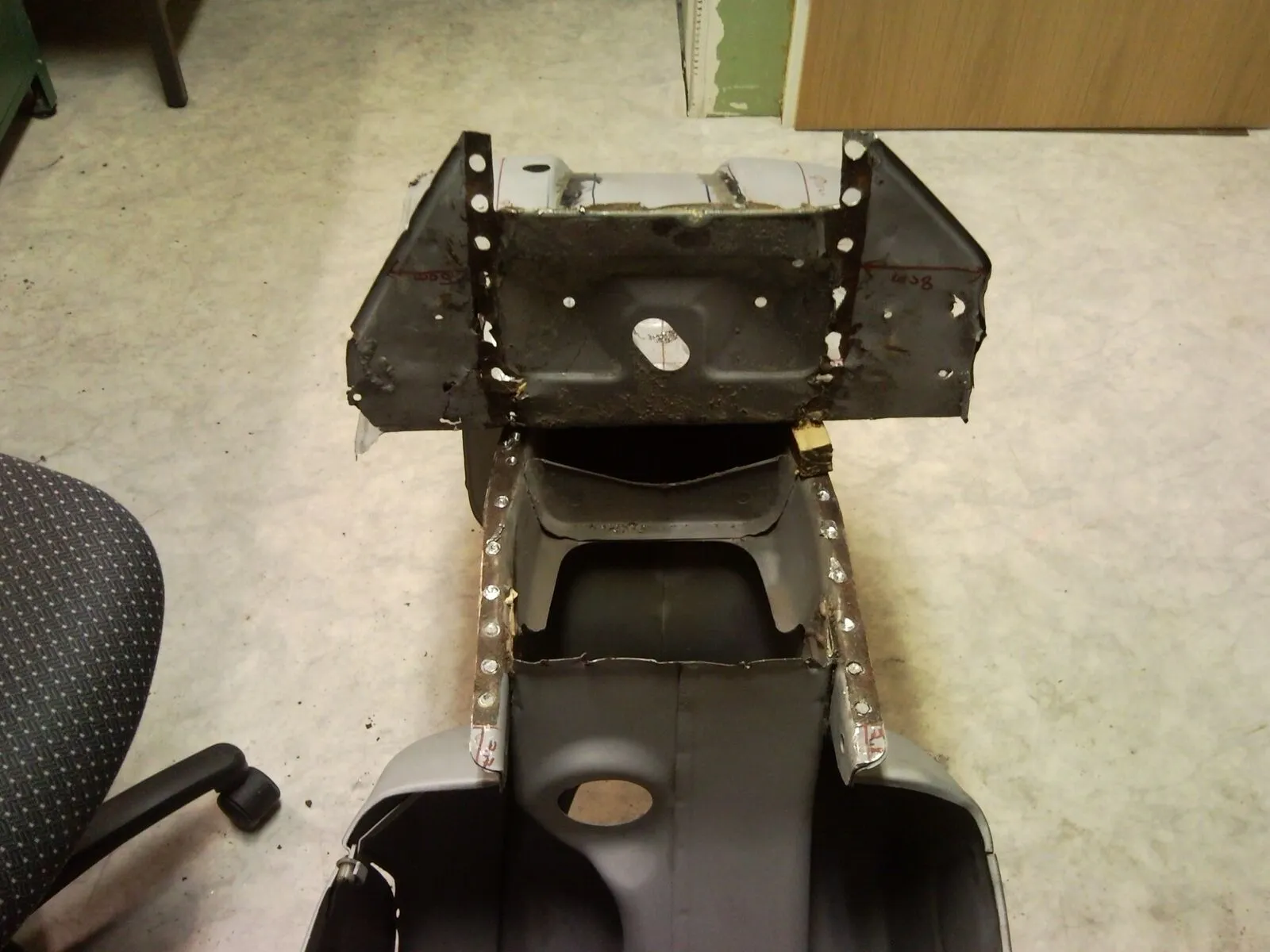

    wollt nochns was von mir hören lassen^^

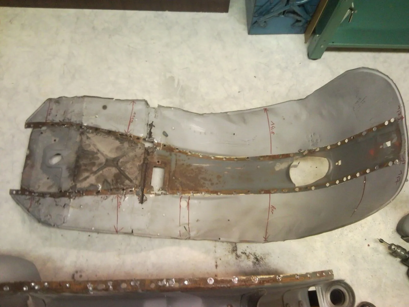

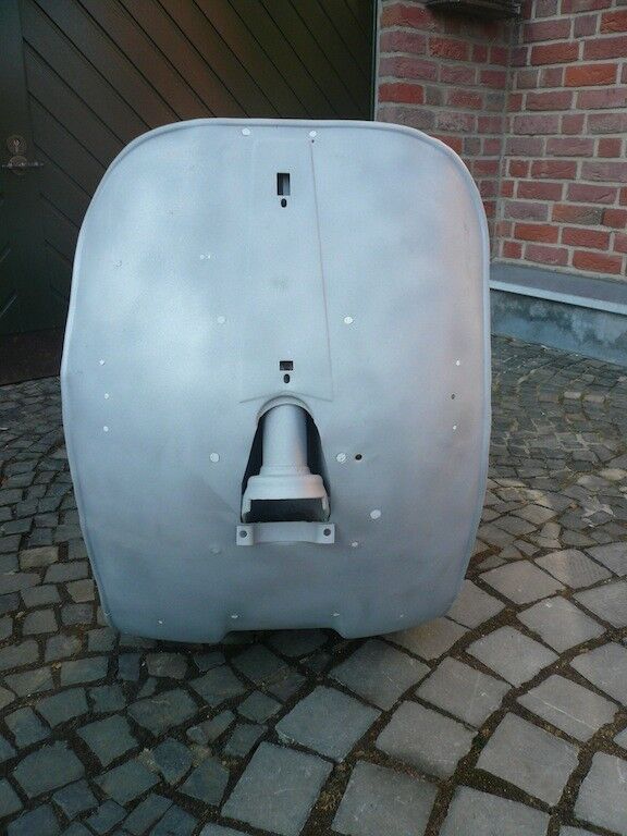

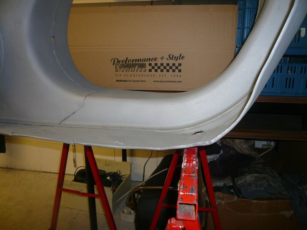

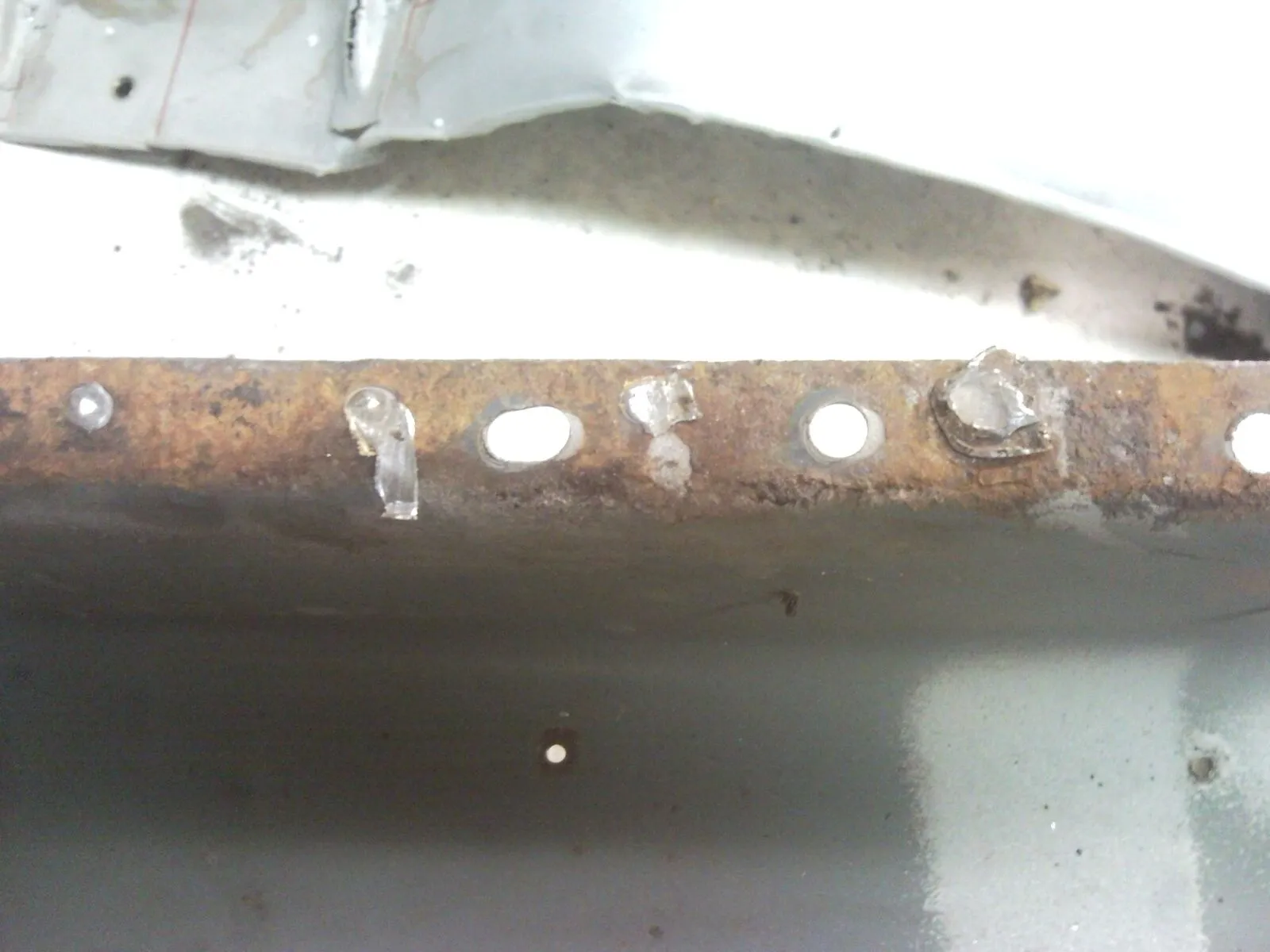

    Nachdem ich schon alles brav in Kartons gepackt & eingemottet habe, hab ich doch alles wieder rausgeholt und weitergemacht :-4
    Beinschild ist abgetrennt worden / Finger fast auch => zwischen Daumen- & Zeigefinger mit 5 Stichen genäht worden :+4:-1
    * Neues Beinschild von casavespino liegt hier schon *nochmal dickes dankeschön*
    * warte noch auf die Streben und x-Bleche.....
    und so schauts momentan aus :
    Ich finde der Tunnel ist noch in nem recht guten Zustand, habe ich angesichts des trittbretts nicht gedacht!
    Was würdet ihr Tun?
    nur mit alu/zink spray, das schweißbar ist, konservieren und später Holraumversiegelung komplett rein
    oder den tunnel direkt schon mit irgendwas behandeln???

    • May 12, 2010 at 15:20
    • #40
    Nach dem Lackieren mit Hohlraumversiegelung fluten, so machs ich zumindest.
