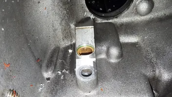

Wenn die zwei Motoren dann wieder bei mir sind, werden die Buchsen für die Schaltgabel verbaut und mit dem Lagerkleber verklebt.

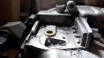

. Das ist mein Weihnachtsgeschenk an mich selbst. Vor allem weil ich schon seit 5 Jahren mit mir haderte und immer wieder mich dagegen entschied weil mein altes Bike ja noch gut ist.Zwei Buchsen für die Schaltklauen der Smallframemotoren und den passenden Kleber

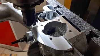

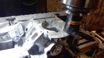

Spindeln war bei mir Do-it-yourself mit gebauten Kreisschneider und Oberfräse.
Meine Kurbelwelle hat 87∅.
Womit fräst du, mit den Rosa Schleifrollen?
Meist mit den Hartmetallfräsern von Garant um viel "Meter" zu machen. An den Feinschliff geht es dann mit den Schleifrollen im Bild. je nachdem welche Form und Größe
