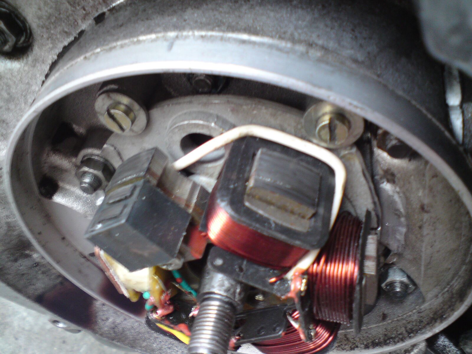

kannst froh sein dass dir der magnet nicht ganz abgefallen ist und dir die zgp zerstört hat. :pinch:
was jetzt?!
ganz normales pk-lüra hernehmen und abdrehen.
Wirds halt wohl doch a PK LüRa werden.

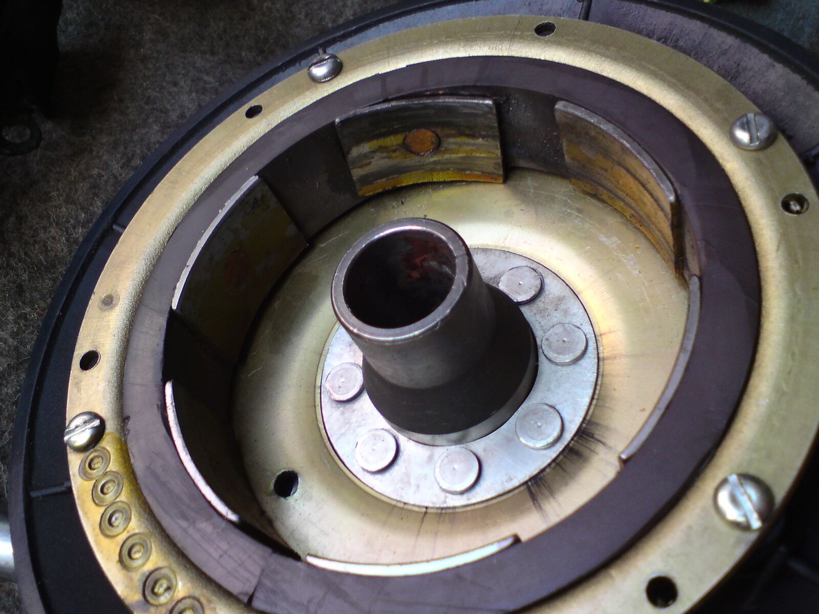

Jup das merke ich. Dachte mir nicht dass es so schnell kommt. Also wirds schon daran liegen dass ich keinen gescheiten Funken mehr bekomm? Und nu? Möglichkeiten mit 24/25er Welle? So a HP4 kommt mir nimmer ins Haus. :wacko:
Hi Guys, nach der Tour gestern mit Berching machte meine kleine 10km vor Kallmünz schlapp. hat nur noch nen "schwachen" funken. CDI haben wir schon kontrolliert, mal gegen eine neue getauscht, die brachte aber nicht den erhofften Erfolg.
Also heute gleich nach der Frühschicht heim und das Polrad runter gerissen. Siehe da, ein Magnet ist locker, kann dies zum Totalausfall führen? Und geschliffen haben die Magneten auch an den Spulen.
