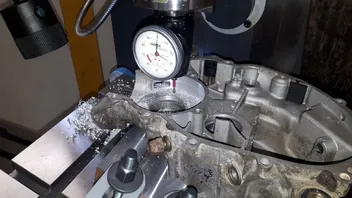

Hast du das mit einer Standbohrmaschine oder per Hand gemacht? Bin auch noch am überlegen ob ich das mache weils doch da ein wenig sifft...

Beide Seiten. Brauch jeweils 88mm für die Kurbelwelle

Werde wohl erst mal schauen wie die Steuerzeiten ausfallen, so richtig auf fräsen und Risiko die Beschichtung zu ruinieren u. traue mich noch nicht so richtig ran.
Bei Deinem viel gefräst, gibt wenig Bilder über die Auslass-Form u. Hinterfräsung.
Dummylager, NU204 u. Kurbelwelle ist auch noch unterwegs.
Gesagt, getan. Gleich mal Auslassform abgepaust und Fotografiert.... aber für die 54er Welle muss der Hauptauslass dann eh noch hochgezogen werden. Laut SZ Rechner um die 1,6mm

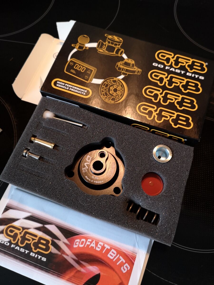

Da ich viel Zeit habe weil aktuell mein Focus ST nach 5 Monaten endlich beim reparieren ist, hab ich mir dafür mal was gegönnt....
Bestellt habe ich:
- LED Dynamische Blinker
- Hardrace Domstrebe oben
- Ultraracing Querlenkerstrebe unten
- LED Rückleuchten Smoke-Schwarz
- GFB einstellbares Schubumluftventil
