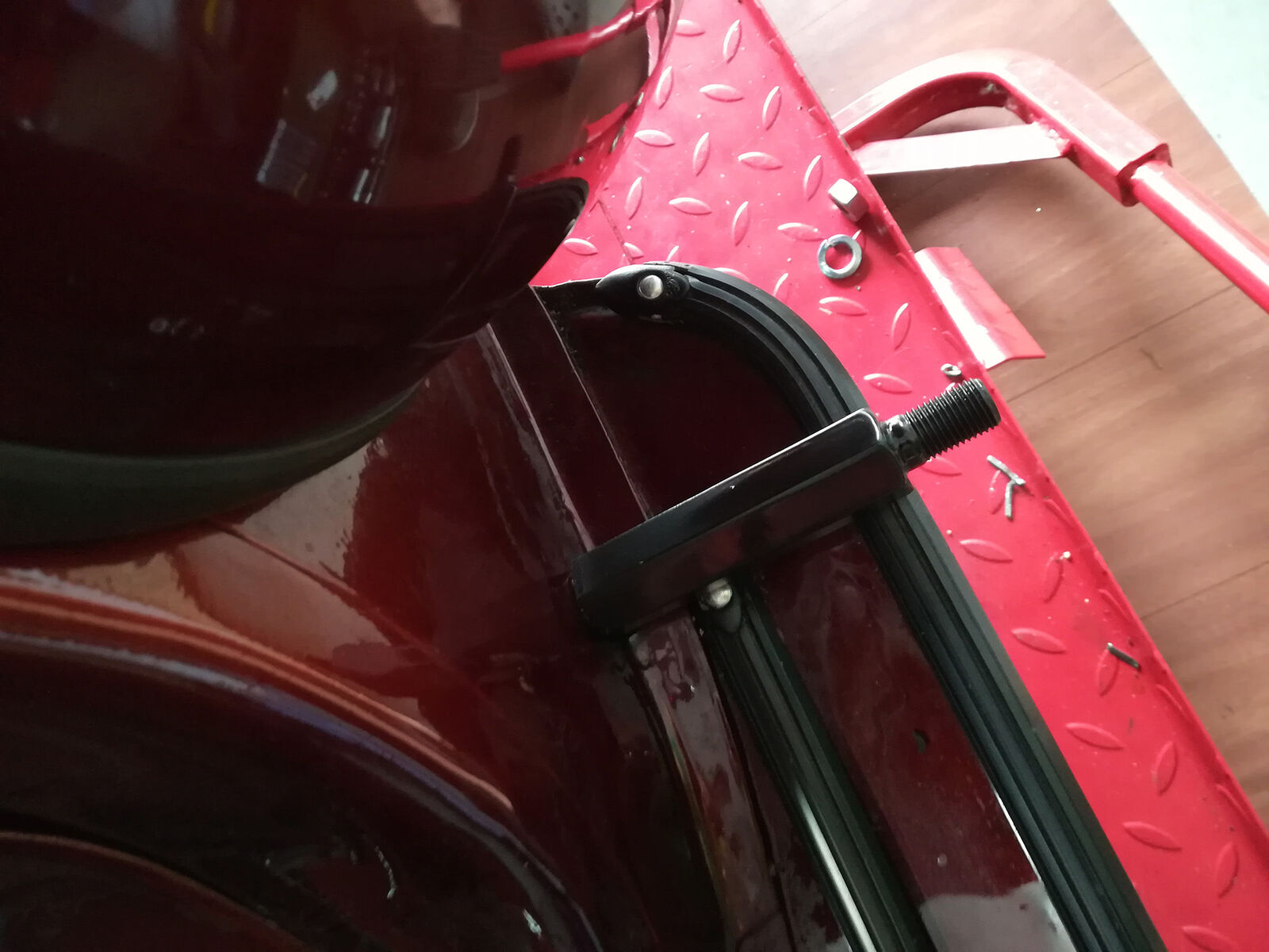

    Muss wohl noch einmal einen Halter machen, wäre dann der fünfte :-4. Weil aktuell nur mit einer Schraube befestigt.
    Dazu kommt noch dass mir der Winkel der Koppelstange nicht gefällt, da muss ich mir noch was einfallen lassen.
    Nicht desto trotz würde die ganze Sache nun so funktionieren..... dann gehts mal wieder ans Tüfteln und letztendlich die Länge der Leitung ausmessen

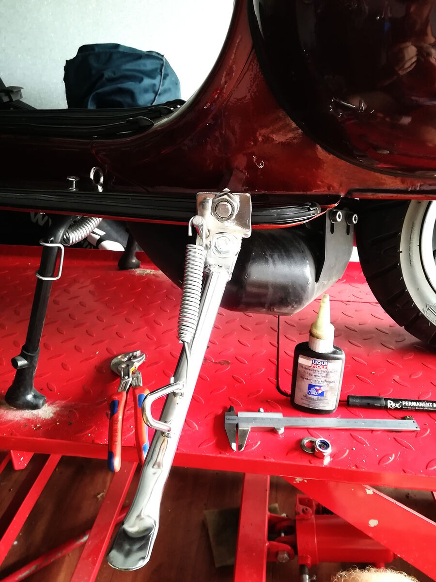

    Auch dem Thema Seitenständer an der GS/3 widmete ich mich. Wollte keinen Seitenständer haben welcher wie bei der Smallframe zwischen Hauptständer und Trittblech geschraubt wird.
    Ich entschied mich für den Seitenständer an der Motortraverse und wunderte mich immer warum die GS150 oder GS/3 nie bei "passt auf" gelistet wird. :-3
    Nun ja, nun weiß ich es lmao. Die Sechskantverlängerung hat ein M14 Innen- und Außengewinde. Die Motorschraube der GS hat aber 12mm :pinch:
    Aber nichts desto trotz ließ ich mich abhalten. Ich hab das Teil insgesamt 22mm gekürzt damit es bündig am Bodenblech abschließt, das Loch um die 22mm weiter reingebohrt und mit passendem M12 Gewinde versehen. Das Gewinde greift nach ca. 2mm, somit genügend "Fleisch" für die ganze Geschichte.
    Zum Probemontieren ließ ich alles noch in Edelstahl :+1. Was natürlich nicht zum Rest passt und aussieht wie ein Geschwür.
    Da ich nicht auf Teile warten mag während der Saison, habe ich mal wieder die Plastidip-Sprühdose gezückt und das Teil Sprühfoliert. Und weils so schön war durften auch noch gleich der Kickstarter und die Schaltabdeckung dran glauben und wurden auch mattschwarz gejaucht. Das Zeug wird aber aufgrund der mechanischen Belastung im Winter pulver beschichtet.

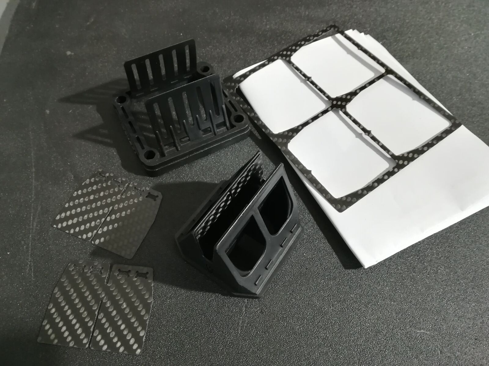

    Die verdammte Mistsaumembrane *icken*.... grad mal 1200 km gehalten die Matz.
    20Km vor Eichstätt (weil ich aufs Treffen wollte) zickte die Gute voll rum. Nur noch Vollgas möglich, alles drunter war mit kurz vorm Absterben.
    Also den Bock umgedreht und mit Drehzahlen jenseits von gut und Böse nach Hause geballert.
    Hatte ja Vermutung mit Dreck im Vergaser, aber warum dann nur noch Vollgas möglich ( Die ganze Zeit am Überlegen "vlt. Nebendüse verstopft". Grübel grübel.
    Zum Glück bin ich dann noch in Rekordzeit heim gekommen und hab das Ding gleich mal zerlegt. Vergaser sah alles gut aus. Dann hab ich mir Intuitiv die Membrane angeschaut. Siehe da, da kann ma durchschauen.
    Ich verstehe das nicht ganz, die Membrane hat ja da auf der Seite Anschlag selbst.
    Somit gehe ich davon aus dass im Kasten (MRP) nix an eckt. Die Membrane hat auch ein wenig Spiel im Kasten, somit schließe ich o.g. auch aus. Ggf. schon von Anfang nen Riss im Carbon oder so?
    P.S. hab gerade im GSF gelesen dass da mehr die gleichen Probleme mit der VForce 4 haben :(
