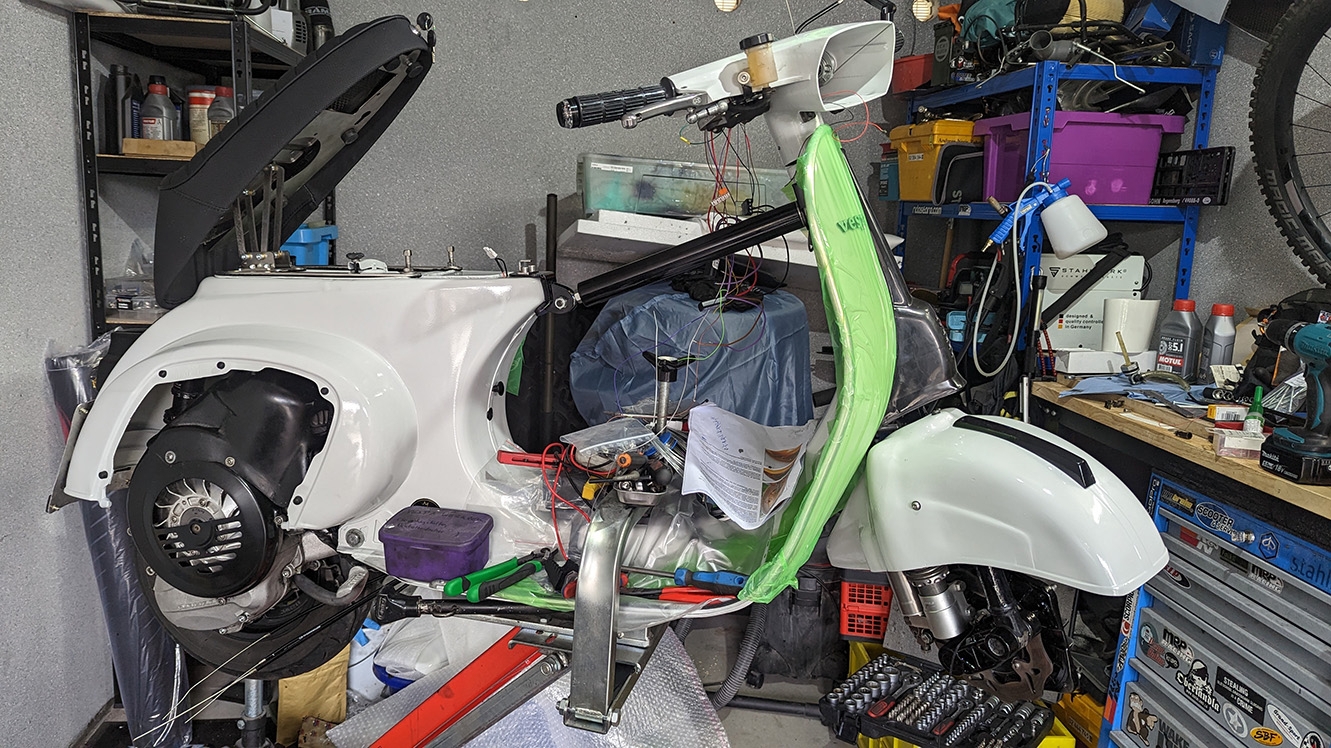

Endlich geht hier auch wieder etwas vorwärts.

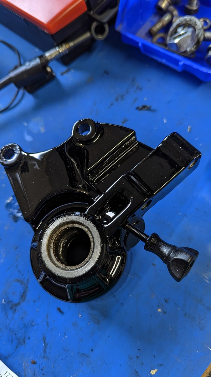

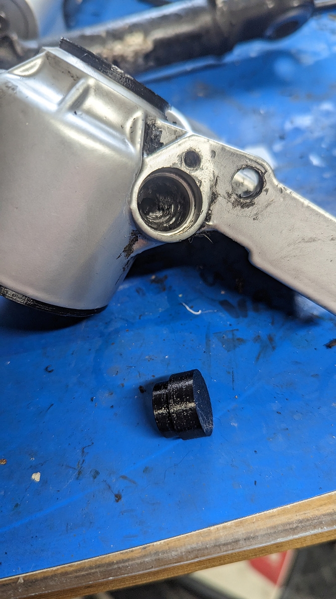

Die Bremspumpe und Bremslichtschalter sind nun sauber verbaut und entlüftet.
Dazu habe ich noch ein Schauglas eingebaut.

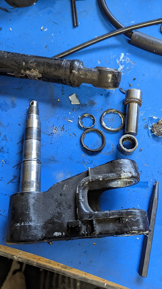

Motor kam vom Umbau auch zurück. Sehr feine Sache. Nun hat alles kein Spiel mehr, läuft in zwei Lager und einem Wellendichtring. Die Schaltwelle wurde extra dafür hergestellt. Auch die Seilzugführung wurde passend neu gesetzt und gebuchst. War allerdings nicht ganz billig der Umbau. (musste ich machen lassen)

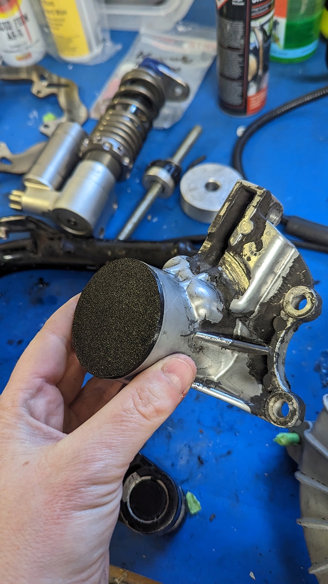

Hab nun diese THP Pumpe inkl. Halter rausgeschmissen (hab ich mir von Crimaz abgeschaut) und eine Ottopuntouno VB.11 Bremspumpe gegönnt. Aktuell muss diese noch eingebaut werden.
Den hydraulischen Bremslichtschalter muss ich dann unten an die Bremszange bauen weil diese sich Platzmäßig an der Pumpe nicht ausgeht.

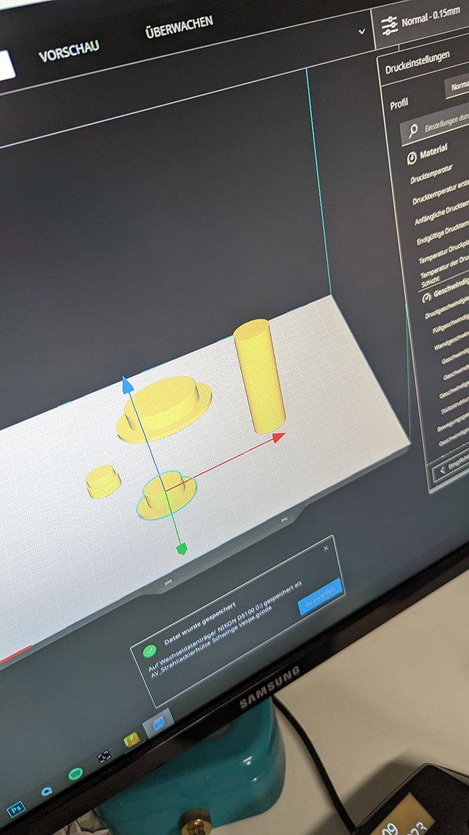

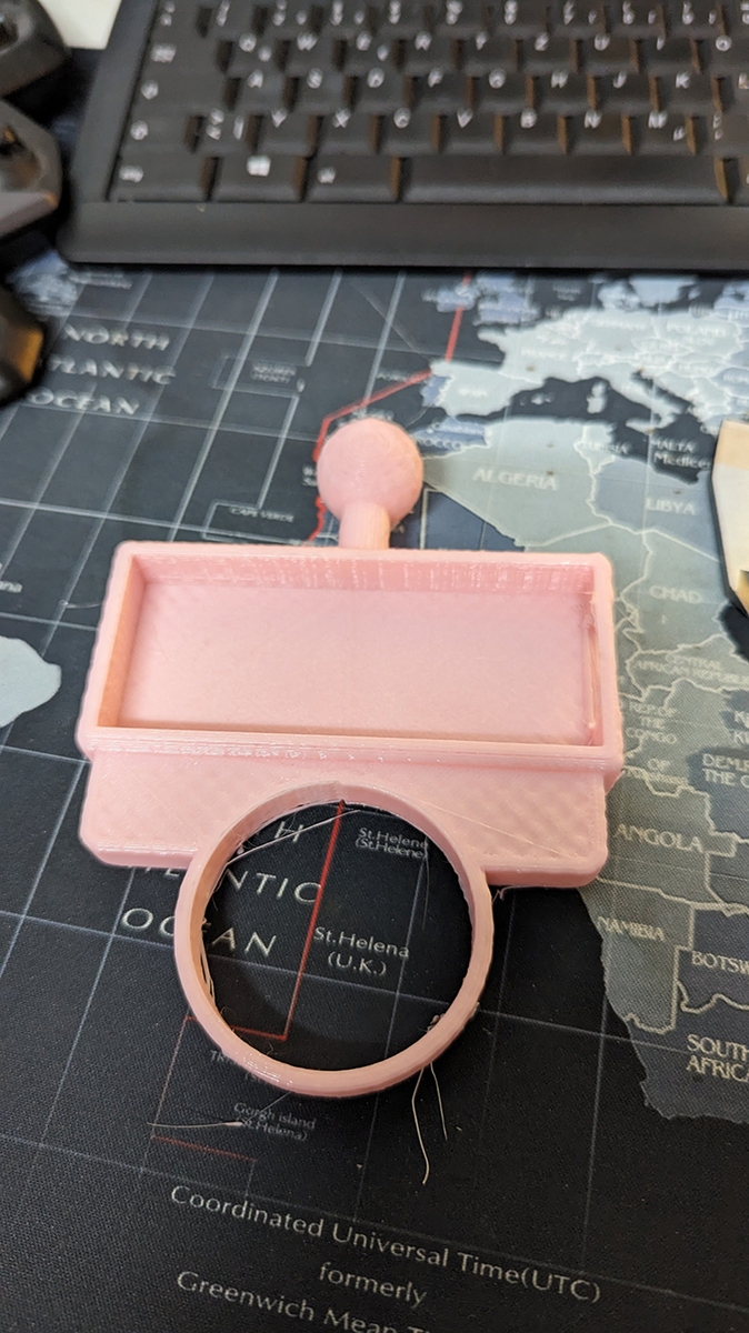

Zudem habe ich mir noch ein Ölbad für die Kupplungsbeläge gezeichnet und gedruckt, weil ich nie ein passenden Behälter gehabt habe.

Die Schaltwellendurchführung wird gebuchst und mit Lager und Wellendichtring versehen, hinzu kommt eine Optimierung der Schaltzugstellung und eine gehärtete Schaltwelle wird eingebaut. Dies wird im GSF in den Dienstleistungen angeboten.
Damit ich das Gehäuse hinschicken konnte, musste natürlich das Gehäuse komplett zerlegt werden.

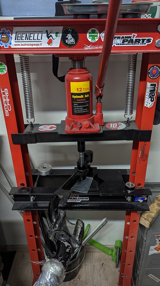

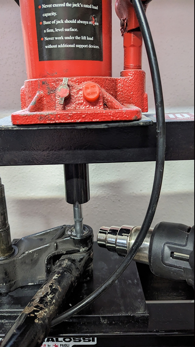

Nun ja, Kurbelwelle und Primärritzel wollten nicht mehr auseinander.
Mein selbstgebauter Abzieher hat dann den KuWe Stumpf verbogen, mit Hitze ging nichts, mit der Presse auch nicht, außer dass nun der Anschlag für den Wellendichtring auch kaputt ist.
Erst mit dem Abzieher von Crimaz konnte ich das DRT Ritzel dazu bringen dass es von der Kurbelwelle geht. Also Kingwelle kaputt, dort bekomme ich eine neue Wange irgendwann im Winter. Siehe da, irgendwie hat der Keil das Ding so fest gehalten wenn man den anschaut.

Man zeichnet sich einen Halter für EGT/AFR - Rammount.
"Extra Fast" gedruckt um zu schauen wie es passt.
Eine Korrektur musste ich an den Kabeln des EGT vornehmen, ansonsten hat es ganz gut gepasst.

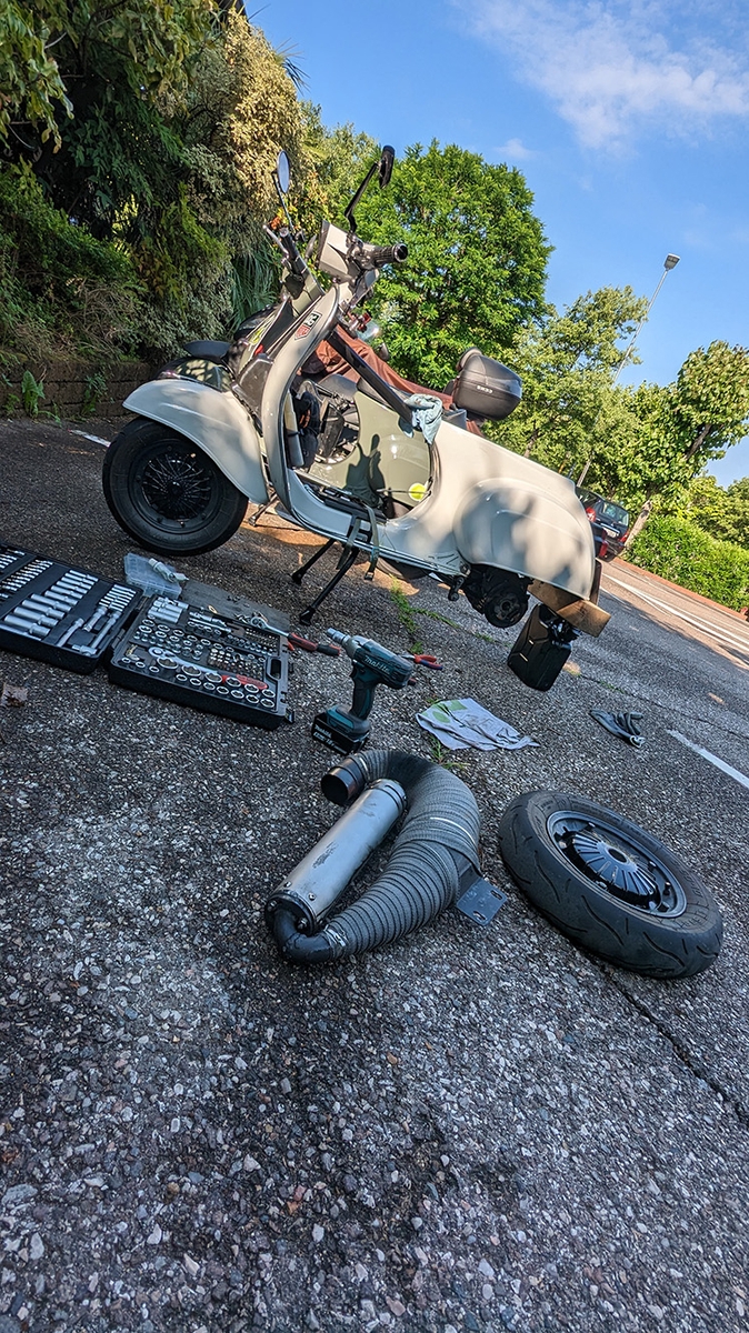

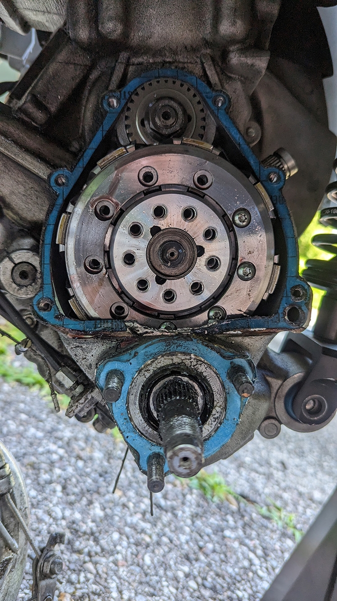

Was ein Mist mit der Kupplung !!!
Sind die Schrauben abgerissen, oder haben sich alle 5 gelöst ?
Mich ärgert immer beim Betrachten deiner Bilder aus den Bergen, dass ich so weit oben im Flachland wohne...
Ich hab damals anscheinend die falsche Schraubensicherung genommen, nämlich mittel anstelle hochfest.
Hab den Motor spalten können nach einer Stunde Hitze und Fluchen.
Getriebe und der Rest ist alles Heil, welch ein Glück
.Jetzt muss ich auf die Ersatzteile warten und dann geht's wieder auf die Straße

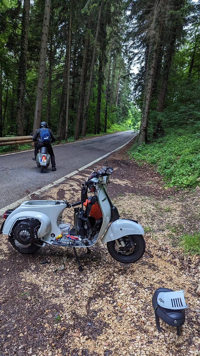

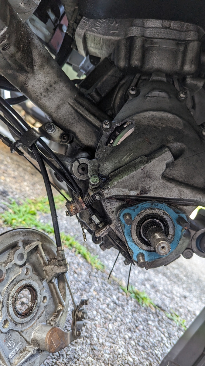

Aber dann, in einer Kurve hatte ich auf einmal keinen Vortrieb mehr. Drehzahl ging hoch, aber beschleunigte nicht mehr.
Das war dann ein Defekt den ich nicht mehr vor Ort reparieren konnte. Die Kupplung öffnete sich und sprengte meinen Kupplungsdeckel.
Glück im Unglück - Hätte auch der Motor sein können.

Nun heißt es Motor raus und die fehlenden Schrauben suchen und dann wieder zusammenbauen.

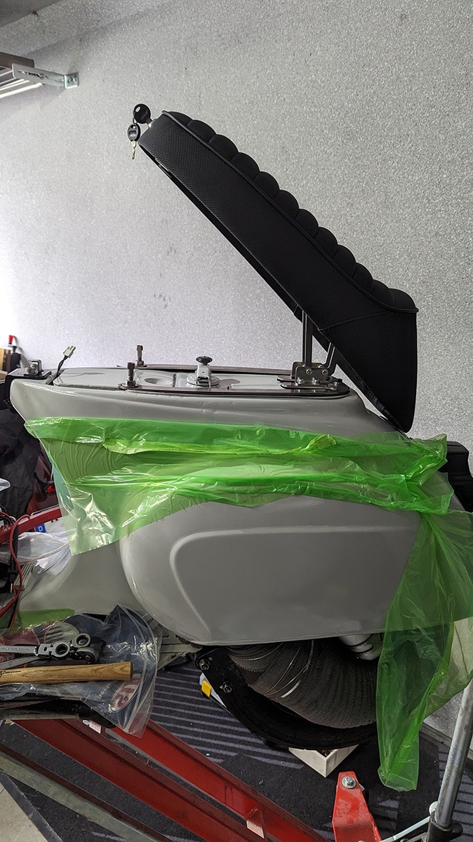

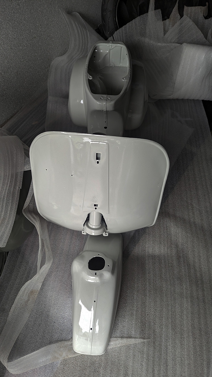

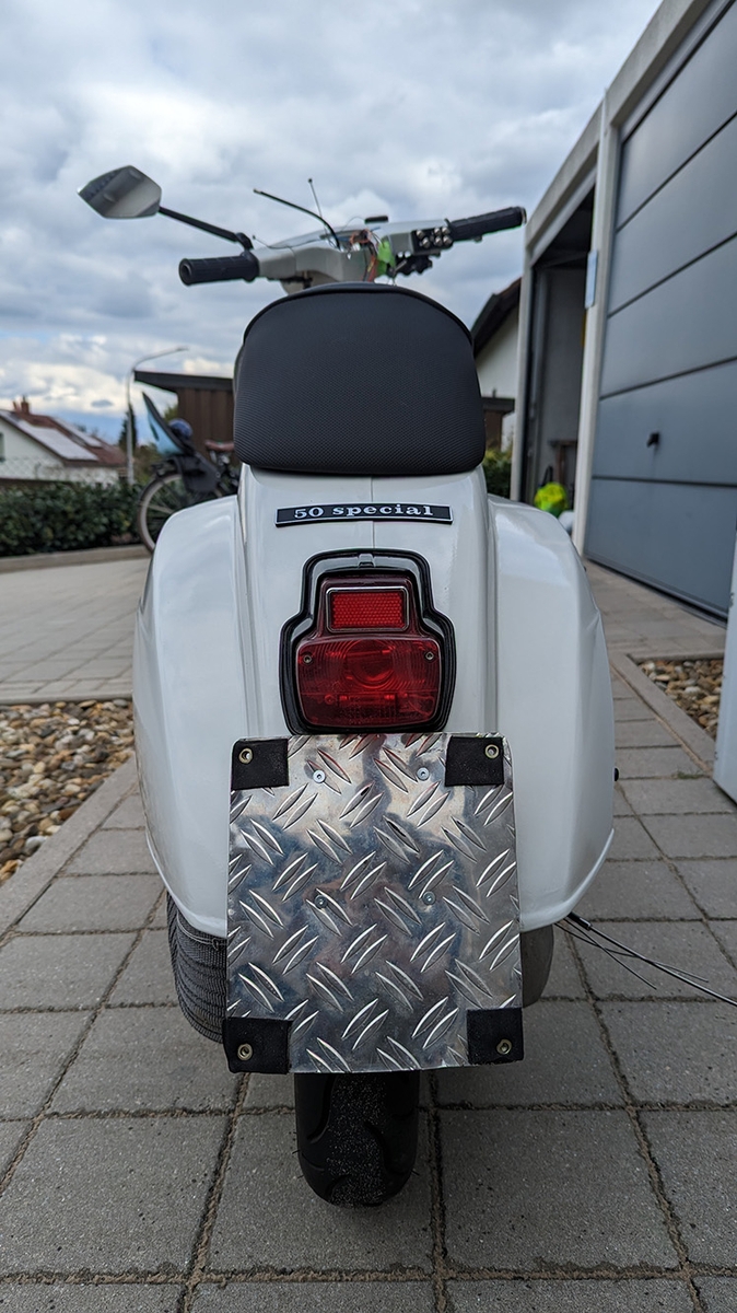

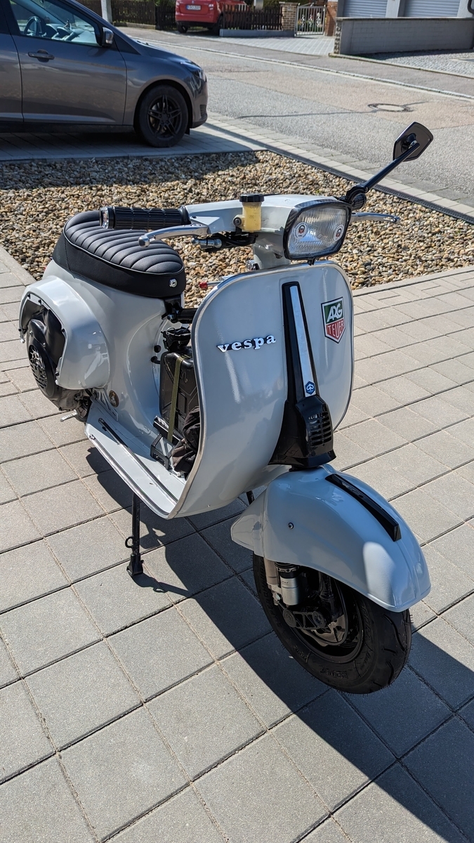

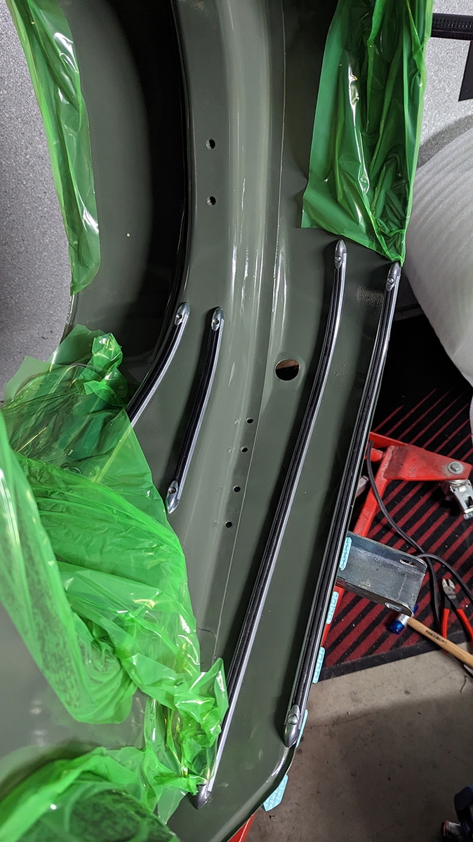

Der Hobel ist zu 99% fertig.
Fehlt nur noch das Schloß für den Seitendeckel und ein neues Fitting für die Bremsleitung damit mein Tacho rein passt.
Externer Inhalt youtube.comInhalte von externen Seiten werden ohne Ihre Zustimmung nicht automatisch geladen und angezeigt.Durch die Aktivierung der externen Inhalte erklären Sie sich damit einverstanden, dass personenbezogene Daten an Drittplattformen übermittelt werden. Mehr Informationen dazu haben wir in unserer Datenschutzerklärung zur Verfügung gestellt. -
Zum Glück sieht man das Riffelblech später nicht mehr. Das ist gruselig.
Aber hammergeiles gerät haste da
Kam heute schon an das Ding: auf jeden Fall besser!

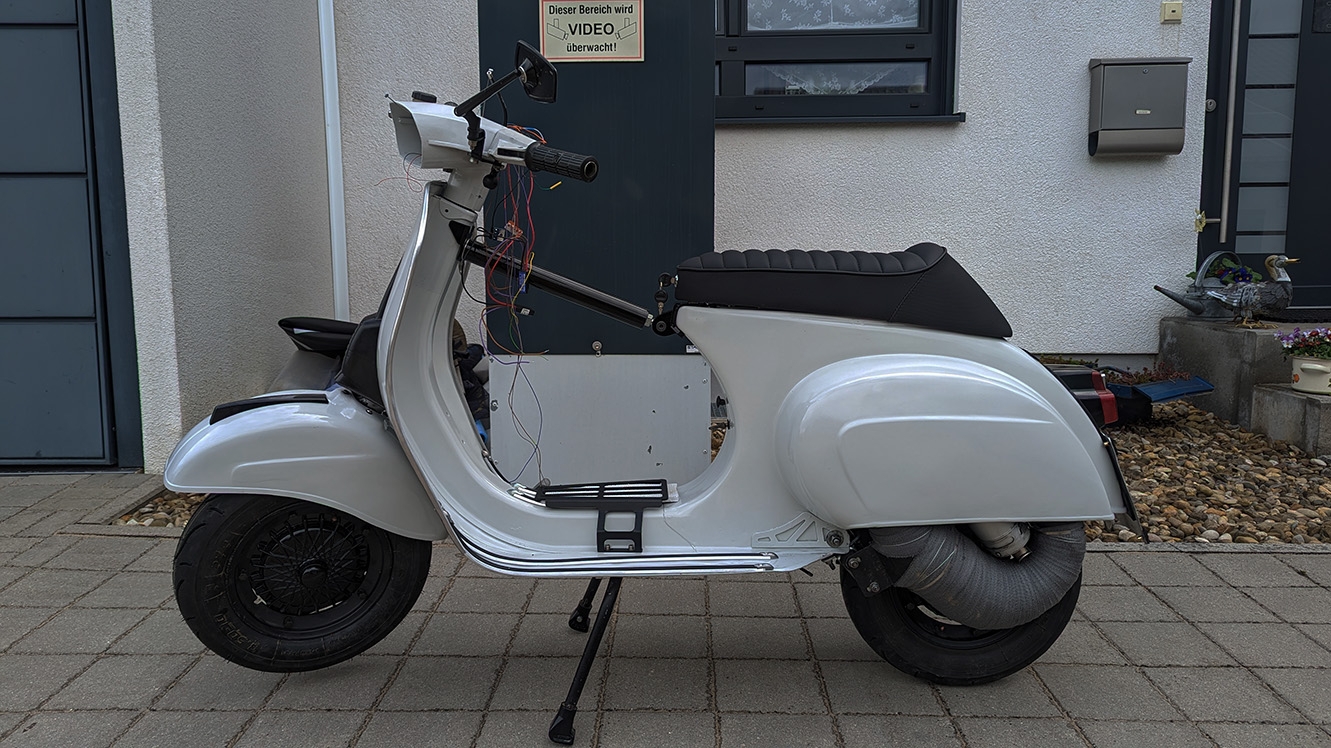

Und mit der Elektrik bin ich auch weiter gekommen. Ein Meilenstein.
Externer Inhalt www.youtube.comInhalte von externen Seiten werden ohne Ihre Zustimmung nicht automatisch geladen und angezeigt.Durch die Aktivierung der externen Inhalte erklären Sie sich damit einverstanden, dass personenbezogene Daten an Drittplattformen übermittelt werden. Mehr Informationen dazu haben wir in unserer Datenschutzerklärung zur Verfügung gestellt. -
Jo das stört mich auch.
Edit: gerade passenden Halter bestellt
Spurversatz von der SIP Felge. Sieht aber auf dem Foto echt hart aus
Schrauben vorne und links lösen, auf der Rückseite sollte auch noch eine Schraube sitzen. Dort ist die Lufthutze auch noch befestigt
