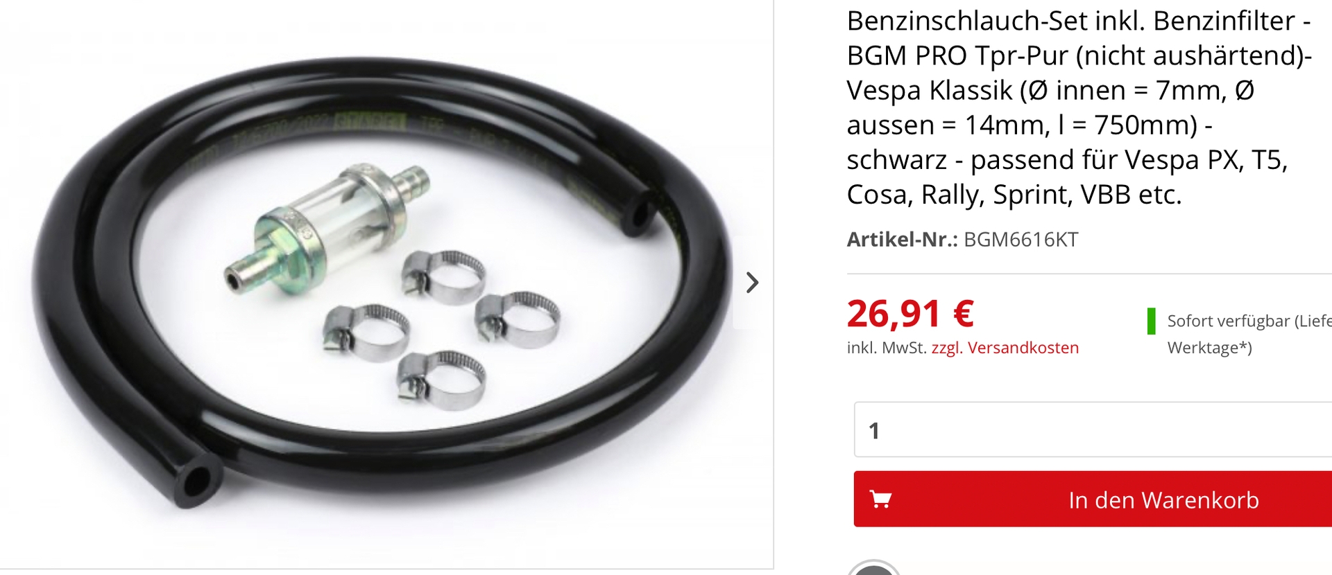

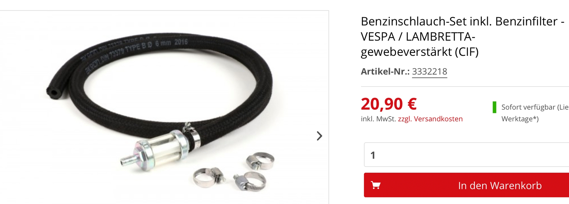

    PK XL. Mein Benzinschlauch ist komplett hart und sifft bei den Temperaturen bzw geht ganz ab, trotz Schelle. Durchsichtig Plastik.
    Welchen bestelle ich zum Austausch? Merci!

    Ich würde keinen von beiden nehmen, Benzinfilter ist eh nicht ratsam. Auch würde ich keinen transparenten nehmen, härten im Vergleich zu den schwarzen Brnzinschläuchen viel schneller aus.
    Hol meine Schläuche bei technischen Großhandel in der Nähe meterweise, kosten auch nur einen Bruchteil von den beiden oberen.
    NBR Benzinschlauch glatt günstig bei Schlauch24.de, 1,59 €
    Schlauch24 NBR Benzinschlauch glatt in unterschiedlichen Größen, schnell & zuverlässig bei Schlauch24.de im Onlineshop. Jetzt zum kaufen.
    schlauch24.de
    Nur als Beispiel

    Oder zur nächsten Kfz Werkstatt. 7mm Schlauch (innen) sollte es sein.
    Nimmste dir nen Meter mit dann haste noch nen halben Meter Reserve Zuhause liegen falls mal was ist

    Den Schlauch nur so lang lassen das man den Tank so grad quer auf den Rahmen abstellen kann. Und kein kleinen Filter dazwischen machen.
    Also zwischen Tank und Gaser .Der bremst den Spritfluss. FInktioniert ja alles über Schwerkraft. Und im Tank ist ein Filtersieb und im Gaser auch. Das reicht eigentlich voll und ganz aus

    Top, danke. Habe gerade alles bestellt. Gucken wir uns die Tage an.
