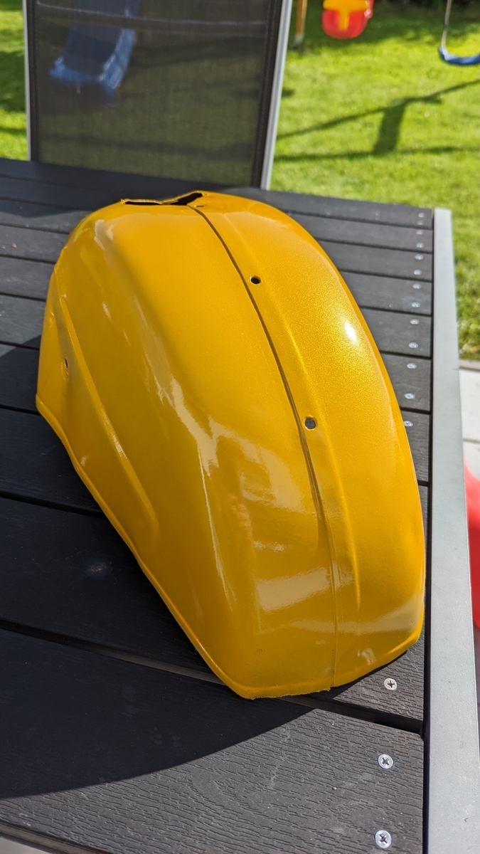

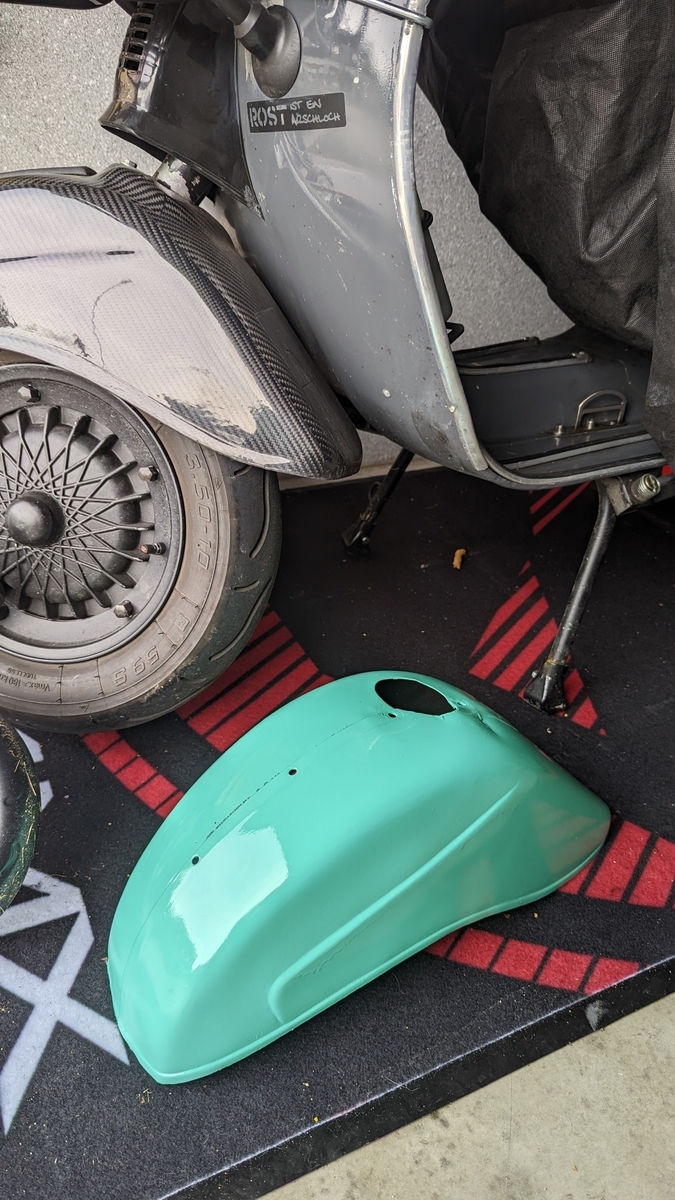

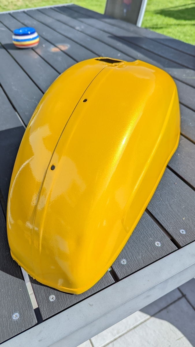

    Ich habe es ja schonmal geschrieben... "ich habe mich noch nie so schwer getan mit der Farbwahl".
    Aber denke ich sollte in der "grauen Schiene" bleiben. Hab mir auch schon was ausgesucht. Farbdose ist unterwegs. Denke aber ich werde es nicht posten, sondern einfach machen.
    Am Donnerstag gehts erst mal zum Strahler. Hoffentlich passen die beiden Kisten in meinen ST

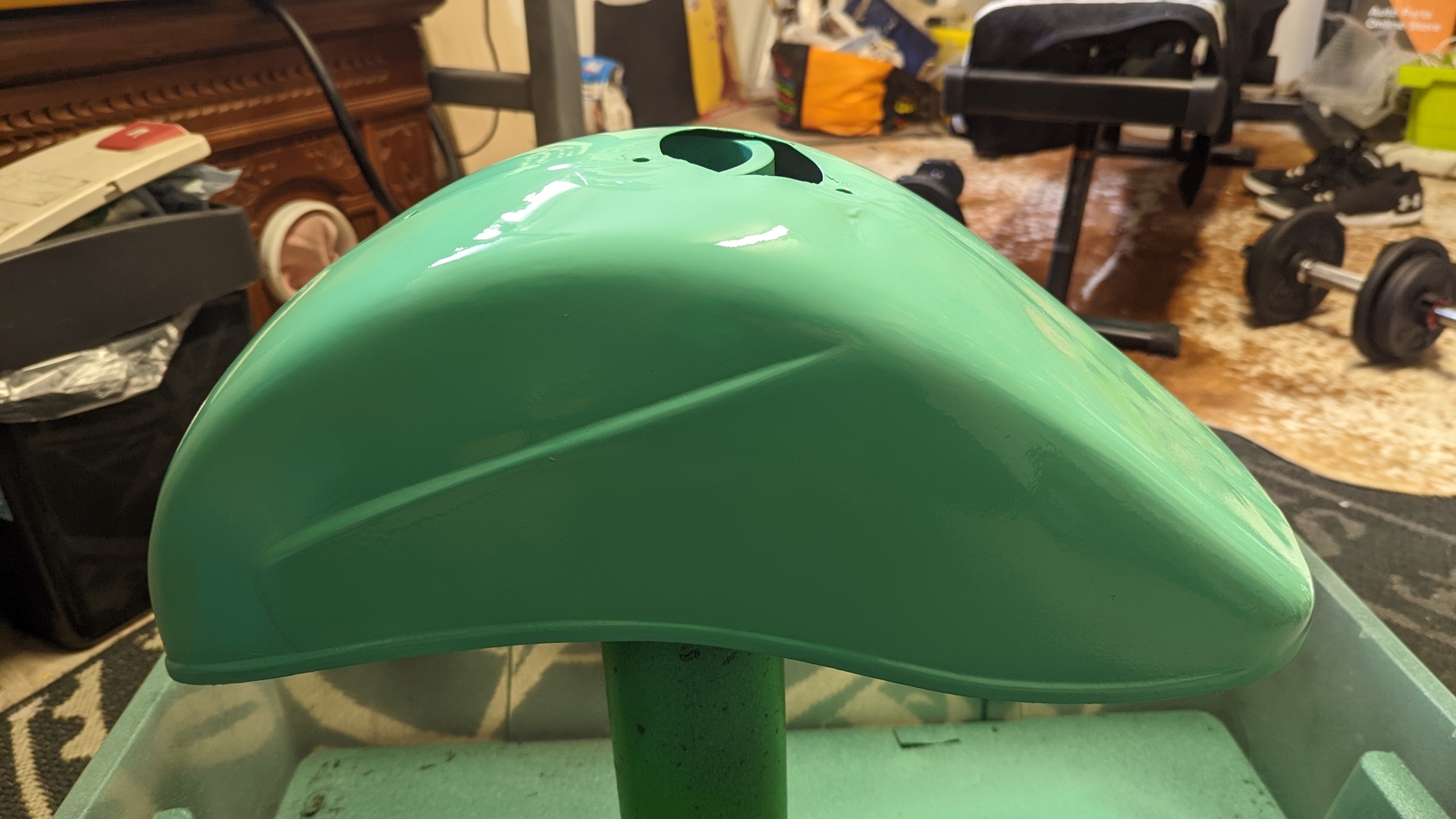

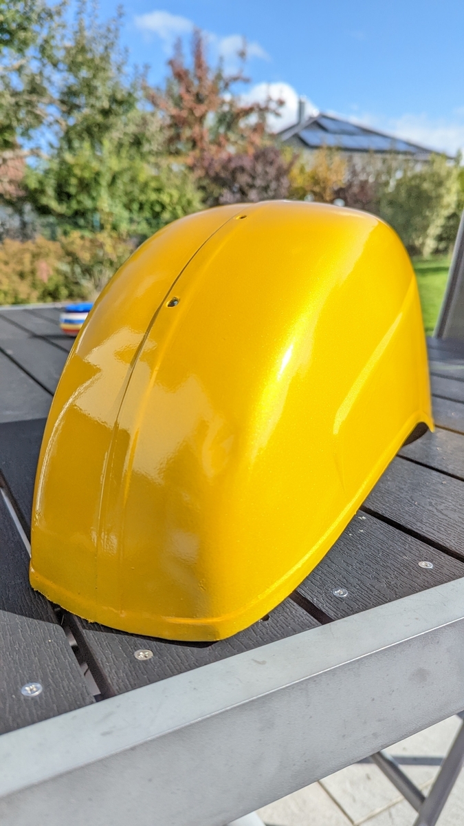

    So jetzt geht die ganze Schei*** mit Lack von vorne los. Ich war kurz sehr Feuer und Flamme für das Tangerine Scream und das Mint. Aber je länger es dauert desto unsicherer bin ich mir. Bin doch eher der "Grautyp".
    Auch das Gespräch mit dem Lackierer hat mir ein wenig zu dem Dreischicht Lack die Augen geöffnet. Meine ist einfach kein Showfahrzeug.
    Nun wird es wohl wieder ein Grau werden. :-4 ....glaub ich.. oder doch gelb? X/ oder Schiefergrau?
    Die vom Kumpel wird RAL 7009 Grüngrau, was auch ganz geil ist.

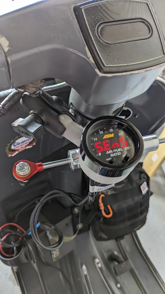

    Ich hab die Jubatec 3ah seit zwei / drei Saisons drin. Wurde immer für den Motogadget und das Navi benutzt. Eine Zeitlang fuhr ich sogar ohne Ladestrom (hatte einen Fehler im Kabelbaum) und da musste ich nur einmal mitten in der Saison laden. Gut der Tacho frisst nicht viel.
    p.s. Batterie ist aber bei mir eh nicht essentiell da ich eh alles auf DC fahre. Zündung ist eine Overrev.
    würdest du die Geheimnisse deiner Verkabelung Preis geben.
    Ich hatte bei meiner ziemlich genau das gleiche vor umzusetzen.
    Ich wollte wie gesagt erst von Motogadget das MoUnit. Aber das wäre overpaced gewesen und war mir dann letztendlich doch zu teuer. Auch wenn die Gadgets mit Bremslicht usw auch geil gewesen wäre .
    Nun nutze ich das hier für das Licht
    Mini Lastrelais - 52,36 € - Axel Joost Elektronik
    Axel Joost Elektronik Mini Lastrelais - Mini Lastrelais   Dieses elektronische Lastrelais hat 2 Ausgänge, die jeweils mit 60 Watt belastet werden können und…
    www.elektronikbox.de
    Und dies hier für die Blinker
    Multi Blink Plus - 51,17 € - Axel Joost Elektronik
    Axel Joost Elektronik Multi Blink Plus - Multi Blink Plus   Dieses Modul passt mit seinen kompakten Abmessungen in fast jeden Lenker rein und übernimmt die…
    Sollte beides dann in den Lenkkopf mit rein passen, auch wenn es dort schon eng zugeht.

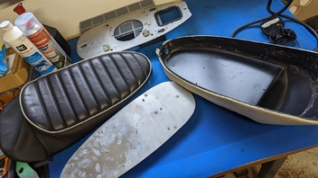

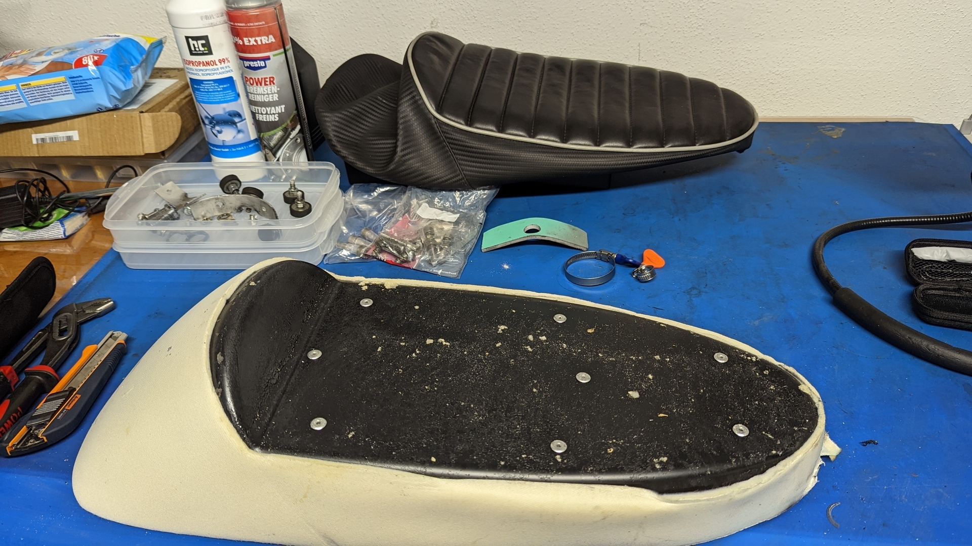

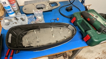

    Auch die Sitzbank habe ich komplett gestripped.
    War bei einem Sattler, nach einer Stunde planen wie ich es will (nix wildes, nur neu Kunstbeledern, aufpolstern und absteppen) wollte der 450€.
    Da bin ich dann ein wenig genervt wieder nach Hause gefahren und habe mich mit Streamline selbst in Verbindung gesetzt. Die machen mir das für einen anständigen Preis.
    Jetzt kann dann meine zerlegt werden, damit das ganze Paket zum Sandstrahlen und Karosseriebauer kann. Aber zieht sich doch mehr als gedacht.

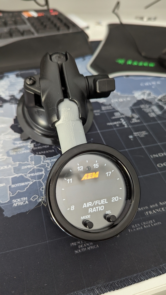

    Tachoadapter für Motogadget neu als 3D Druck von Vesptech ausgedruckt, nun diesmal der für 3mm Plexiglasscheibe. Der passt so Semi, muss mehr nachgearbeitet werden als der zuvor ohne Scheibe.
    Dazu habe ich mir getöntes Plexiglas besorgt und zurecht geschliffen. So ohne Staub wird es dann letztendlich auf der fertigen Vespa gut aussehen (hoffe ich)

    Die Sitzbank ist umgebaut.
    Mit zwei Sattler habe ich auch schon Kontakt. Der erste hatte schon meine Sitzbänke gemacht, ist unzuverlässig in Sachen Termine und Kommunikation... deswegen entscheide ich mich nun für einen anderen.
