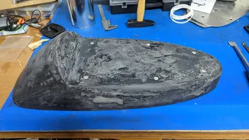

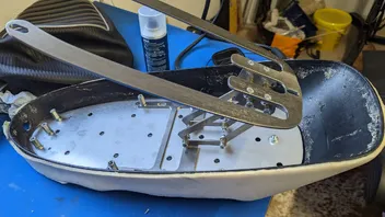

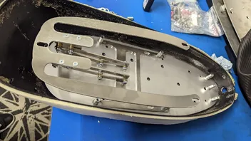

    Die Sitzbank ist umgebaut.
    Mit zwei Sattler habe ich auch schon Kontakt. Der erste hatte schon meine Sitzbänke gemacht, ist unzuverlässig in Sachen Termine und Kommunikation... deswegen entscheide ich mich nun für einen anderen.
    Hab mit ihm schon abgeklärt und leider nicht ganz billig. Da sind wir wohl wieder bei dem Thema "alles wird teurer".
    Jetzt gehts dann ans zerlegen wenn ich die Weiße vom Kumpel fertig zerlegt habe.

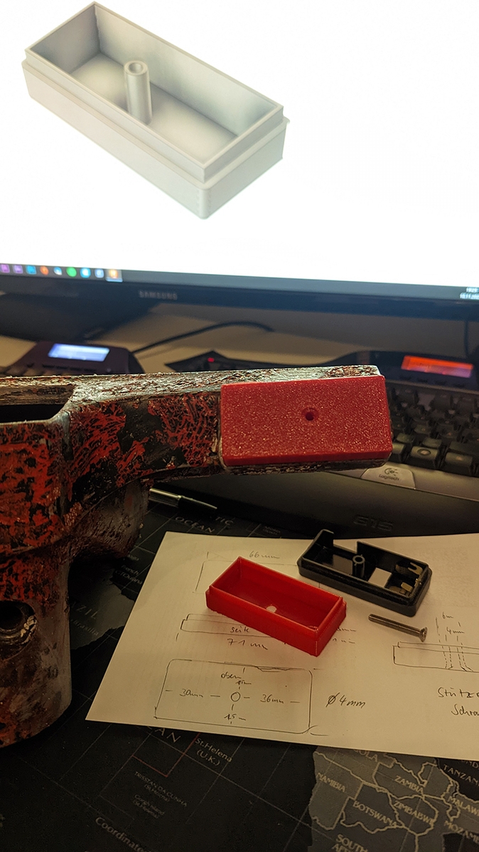

    Tachoadapter für Motogadget neu als 3D Druck von Vesptech ausgedruckt, nun diesmal der für 3mm Plexiglasscheibe. Der passt so Semi, muss mehr nachgearbeitet werden als der zuvor ohne Scheibe.
    Dazu habe ich mir getöntes Plexiglas besorgt und zurecht geschliffen. So ohne Staub wird es dann letztendlich auf der fertigen Vespa gut aussehen (hoffe ich)
    Auch für die Steifigkeit haben wir uns mal zwei Sets Rahmenstreben geholt. Mal schauen ob die letztendlich dann Einzug halten. Sind relativ schnell abmontierbar. Nur der Halter unter der Sitzbank würde dran bleiben.

    Ohman, was das Zeit kostet. Dieses 3D Zeichnen treibt mich fast ein wenig in Wahnsinn....
    Dauernd HowTo´s schauen und dann probieren.
    Aber denke kann sich jetzt sehen lassen. Aktuell druckt die (hoffentlich) Finale Version im Schnelldurchlauf auf dem Anycubic.
    Plan ist dass ich Fern und Abblendlicht mit einem Relais schalten kann.
    Das wäre dann der obere rechte Taster.
    Oben Mitte `= Hupe
    Oben Links = Menütaster für den Motogadget Tacho.
    Unten Links = Kill
    Blinker sind selbsterklärend. Diese werden auch mit einem Relais geschaltet damit ich Taster nehmen kann.
    Das Relais besitzt auch Komfortblinken, also schaltet sich selber ab.
    Soweit alles in Theorie.

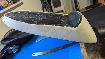

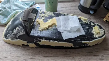

    Auch die Sitzbank habe ich komplett gestripped.
    War bei einem Sattler, nach einer Stunde planen wie ich es will (nix wildes, nur neu Kunstbeledern, aufpolstern und absteppen) wollte der 450€.
    Da bin ich dann ein wenig genervt wieder nach Hause gefahren und habe mich mit Streamline selbst in Verbindung gesetzt. Die machen mir das für einen anständigen Preis.
    Jetzt kann dann meine zerlegt werden, damit das ganze Paket zum Sandstrahlen und Karosseriebauer kann. Aber zieht sich doch mehr als gedacht.

    Erste Tests hauen schonmal hin. Wäre beinahe verzweifelt weil ein Taster kaputt ist. Und wie es der Zufall wollte hab ich diesen als erstes getestet. :-4
    Lichtschaltung mit einem Taster:
    Externer Inhalt youtube.com
    Blinkerschaltung mit Komfortblinken.
    1x kurz tippen = Komfortblinken - 4x Blinken
    1x länger tippen = Dauerblinken
    Beide gleichzeitig = Warnblinker
    Sorry für die aufdringliche Mukke, wollte nichts mehr extra raussuchen :-7
    Evolutionen des Tastergehäuses

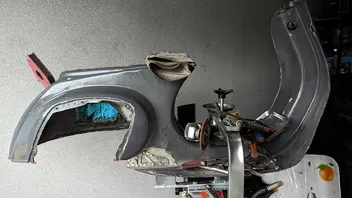

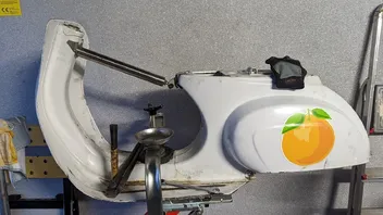

    Musste heute doch nochmal die freie Zeit nutzen. Morgen kommt Family wieder.
    Damit mich der Umbau beim Karosseriebauer nicht all zu teuer kommt, habe ich mich wieder ans Schweißen getraut.
    Alte Löcher für die Strebe, welche ich nur geschraubt hatte, mussten wieder zu gemacht werden.
    Dann ging es ans Eingemachte. Ich hab nur die Löcher "geschweißt" so gut ichs kann.
    Die Streben soll dann der Karosseriebauer schweißen.
    Die ganze Aktion hat knappe 4h reine Arbeitszeit gekostet. Ganz schön viel zu tun noch.

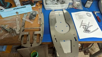

    So schaut das Ding nun mal fertig bestückt, verkabelt und geschliffen aus.
