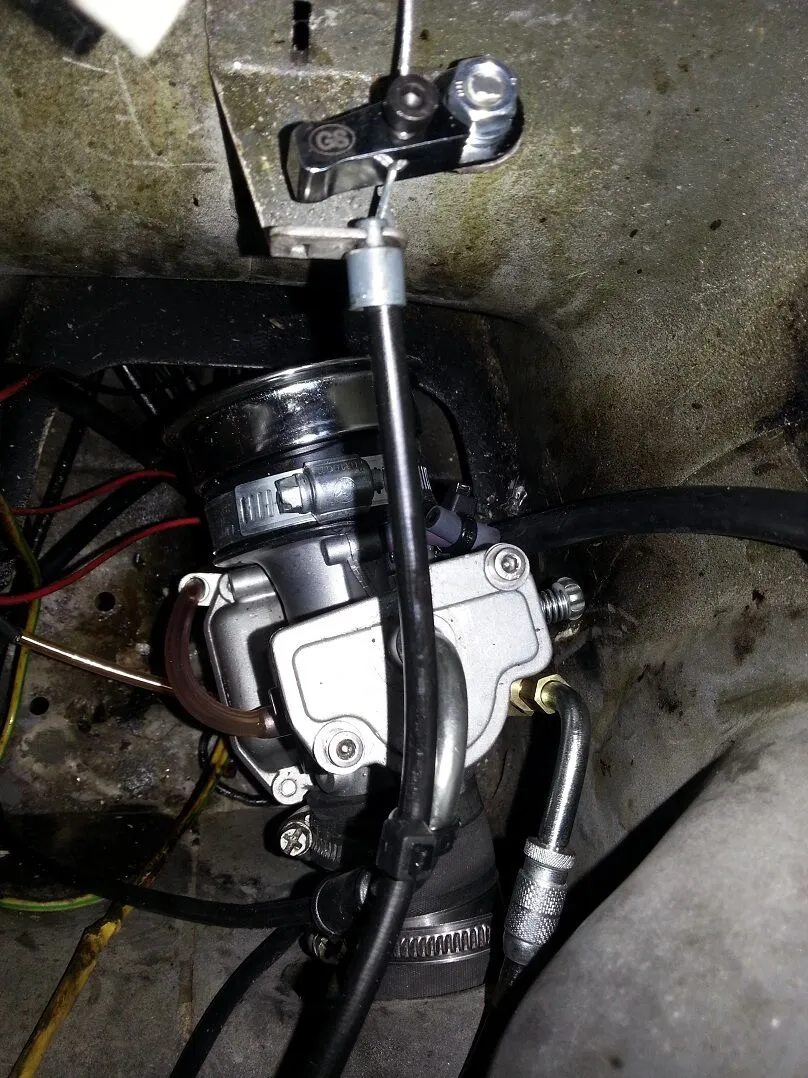

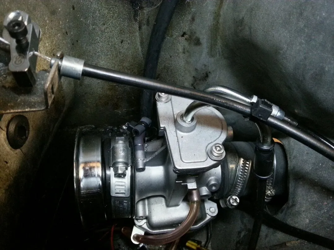

Das Problem mit dem Vergaser war alleine nur der Luftfilter der drauf war. Anscheinend war der zu. Deswegen war alles was ich probierte einfach immer zu fett.
Ohne Luftfilter passt´s nun im Großen und Ganzen. Im Schubbetrieb hab ich noch leichte Probleme.

Endlich hat das Leid ein Ende... ich habs nach Ewigkeiten nun geschafft meinen Mikuni TMX 30 einzustellen.
Hauptdüse: 270
Nebendüse: 25
Nadelclip: 2. v. o.
Gemischschraube: 3 Umdrehungen raus.Nun zieht sie endlich sauber oben raus ohne dass sich der Vergaser verschluckt....

Aktuell herrscht immer noch Chaos. Bin immer noch am [lexicon='Vergaser einstellen',''][/lexicon]... aktuell sind ma wieder bei HD 280 (von 300 runter), ND 25, oberster Clip, PJ abgeklemmt, Gemischschraube 2 Umdrehungen raus. es wird von Düsenschritt zu schritt immer besser. Nur ist es aktuell gefühlt minus 15°C

endlich seh ich ein Licht am Ende des Tunnels...habs nun einigermaßen wieder hinbekommen. War auch eine schwere Geburt mit dem Mikuni. Zumindest kann ich nun wieder sauber Gasgeben, erzeuge keine weißen Rauchwolken mehr und des Ding kämpft wieder um Grip am Hinterreifen. Leider wars mir dann heute doch ein wenig zu kalt mit der Softshelljacke
HD 190
ND 20
Nadelclip ganz oben
PJ abgeklemmtExterner Inhalt www.youtube.comInhalte von externen Seiten werden ohne Ihre Zustimmung nicht automatisch geladen und angezeigt.Durch die Aktivierung der externen Inhalte erklären Sie sich damit einverstanden, dass personenbezogene Daten an Drittplattformen übermittelt werden. Mehr Informationen dazu haben wir in unserer Datenschutzerklärung zur Verfügung gestellt.
