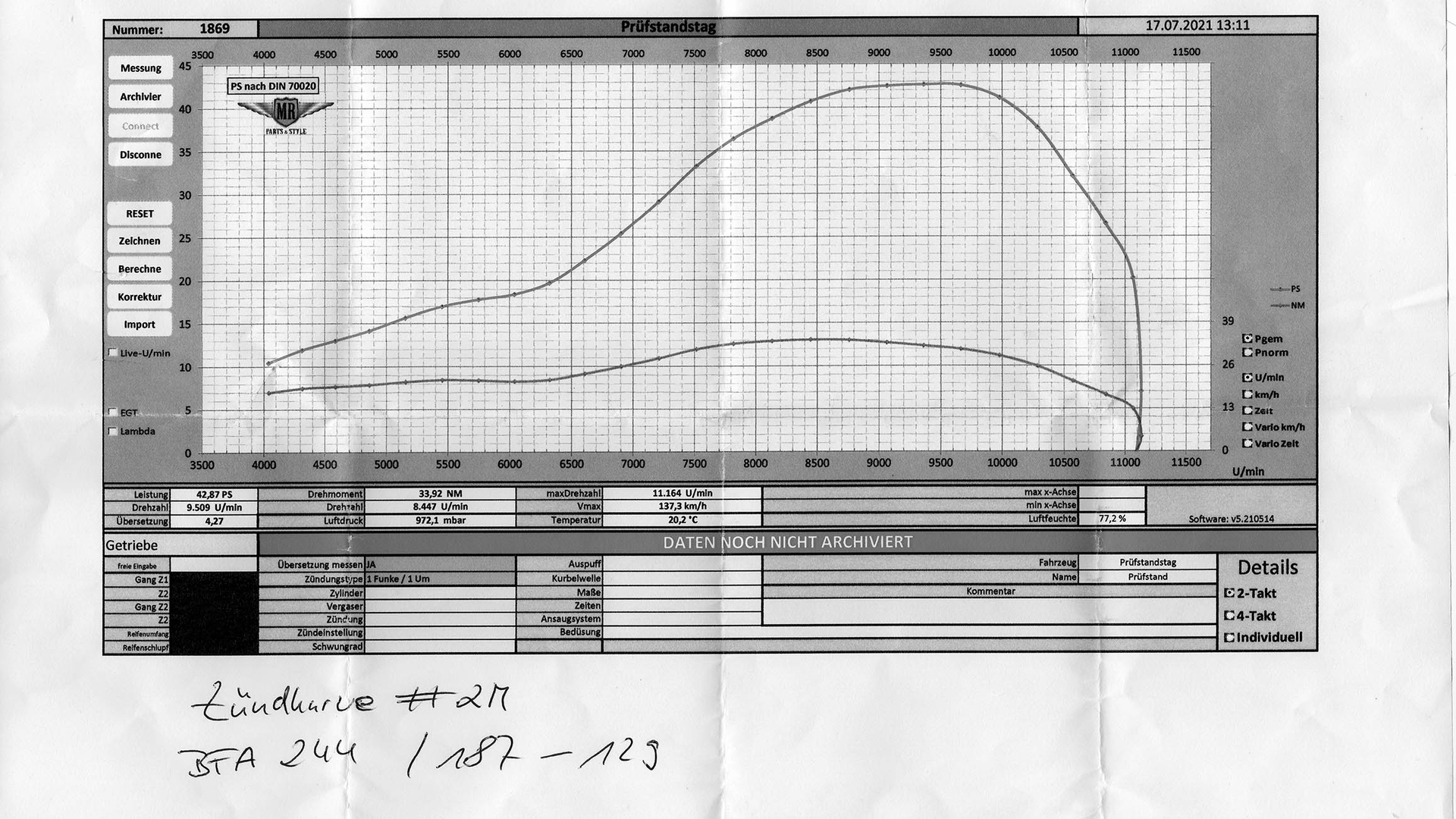

    Leistung: 42,87PS bei 9509 U/min
    Drehmoment: 33,92NM bei 8447U/min

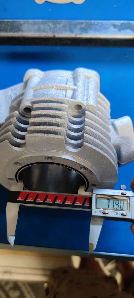

    Wir müssen nur das Lüfterrad gegen das in seinem M200 tauschen, weil der BFA Zylinder soweit raus schaut dass dort der Lüfter am Zylinder schleift (KR Automation Luftnummer). Versuchen mal ob das CNC Egig Lüfterrad dort mehr Platz bietet.

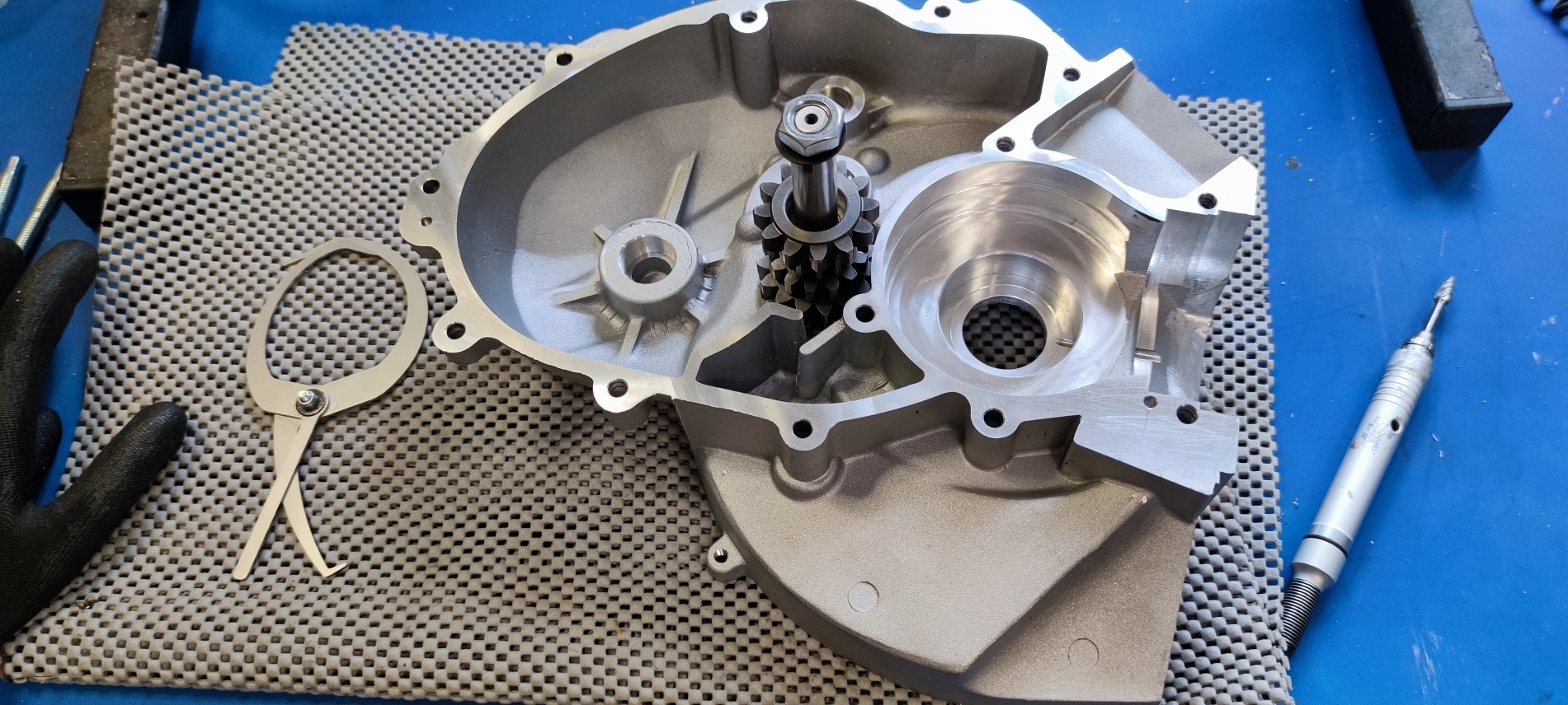

    Eine Bremsankerplatte war bei beiden Shops nicht lieferbar, und eine Gebrauchte wollte mein Kumpel auch nicht. Dann haben wir uns für die CMD Platte entschieden. Schon ein feines Teil. Allerdings ein Problem gibt es da mit den 5mm Spacern. Da die Platte ein wenig weniger hoch baut und sich cmd dort 2mm Platz spart (was gut für Leute ist die PK XL Deckel fahren) ist ein Spacer zu hoch. Der wurde auf 3mm abgedreht und kommt heute an Ort und Stelle.
    Steuerzeiten haben wir uns nun auch Final geeinigt. Ziel waren 190 Auslass.

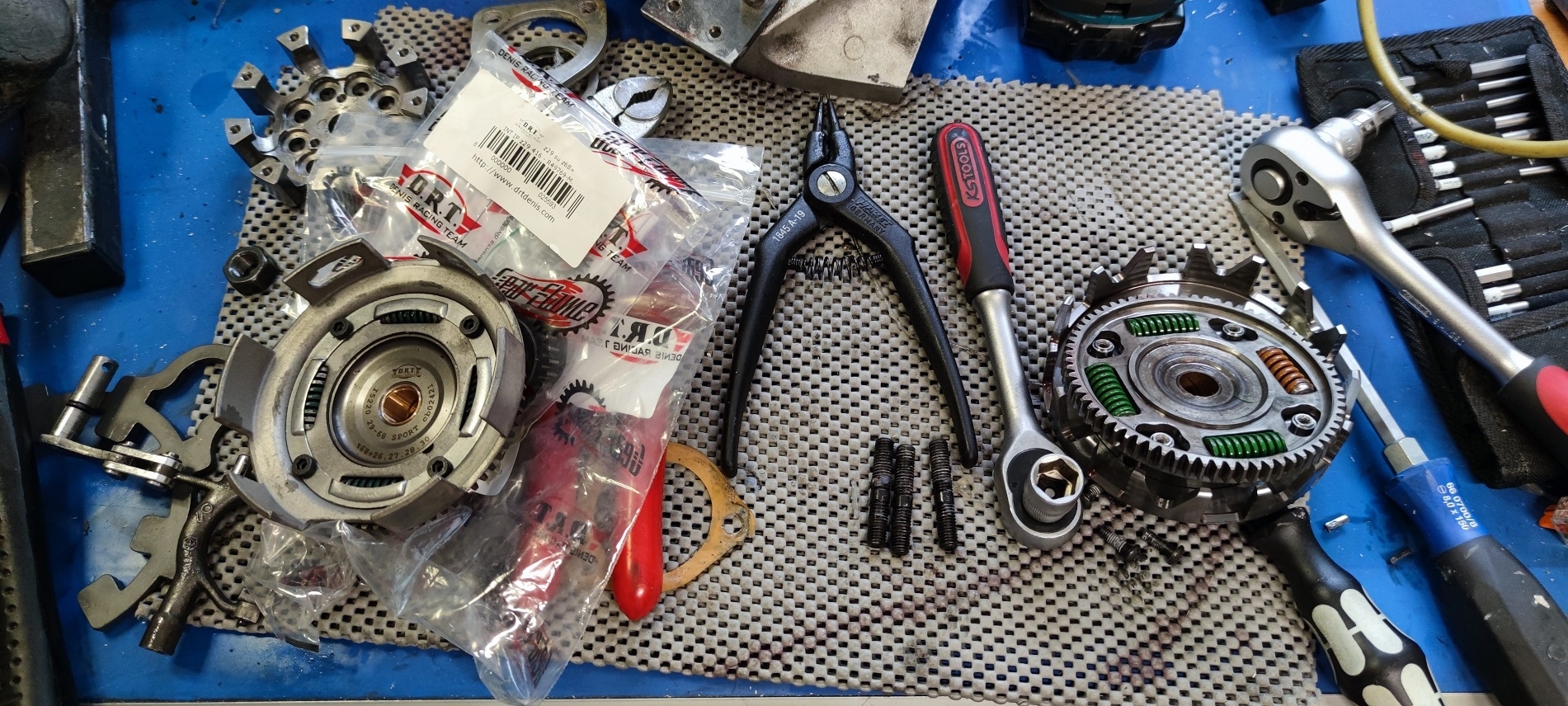

    Die Kingclutch 5r mit Ring ist auch drin. Dort muss am Gehäuse mehr weg genommen werden wie bei der geschraubten 5s.
    SIP Kupplungsdeckel wurde auch verbaut, auch hier hatte mein Kumpel keine Lust auf gebraucht.

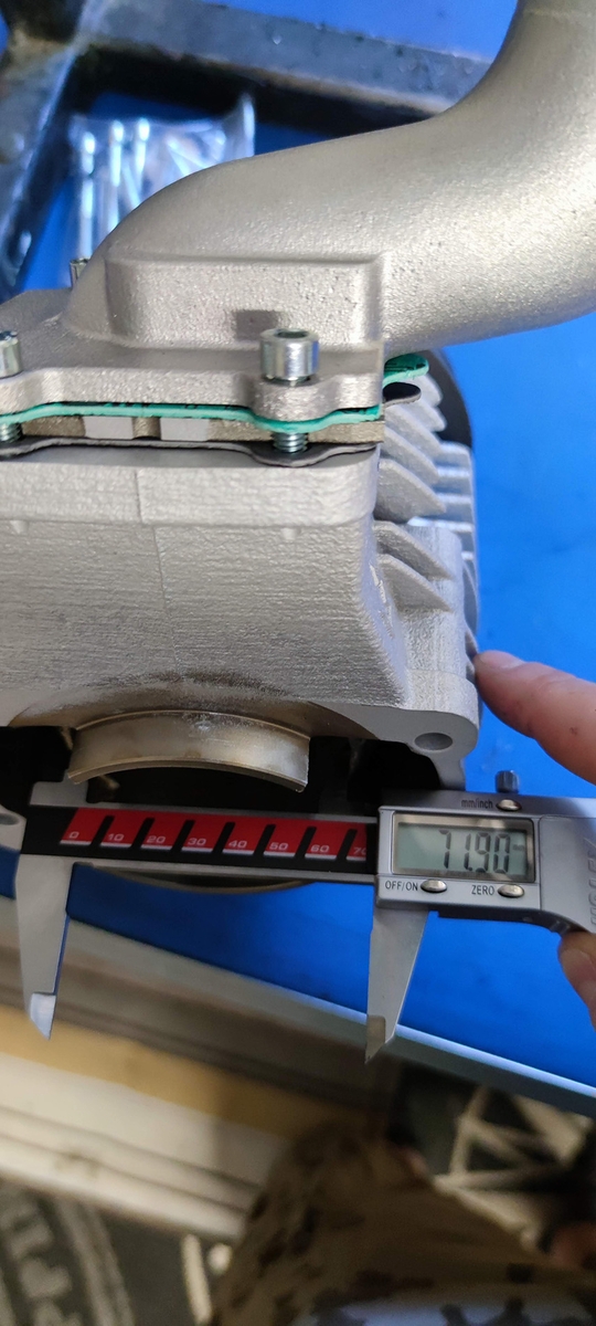

    Quetschkante ist auf knapp 1.2mm. Das lassen wir so.

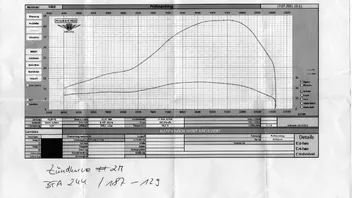

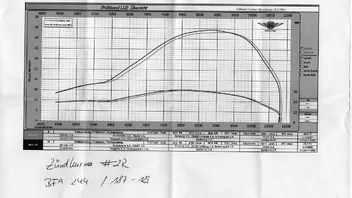

    Hab beide mal ein gescannt... warum auch immer das Teil in schwarz weiß ist (drecks Epson)
    Einmal die Straßen Zündkurve
    Und einmal die Jucks und Dollerei Kurve.

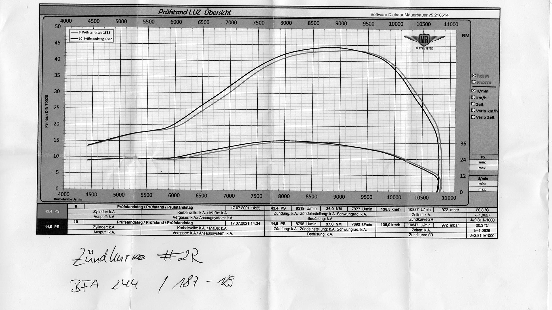

    Heute habe ich es nach der Gardaseetour geschafft auf den Prüfstand zu fahren.
    1. Lauf Zündkurve 2m / 42.9PS und 33.9NM
    Externer Inhalt youtu.be
    2. Lauf Zündkurve 2r / 44.5PS und 37NM

    Mein 244er hat 187/129 Auslass komplett unberührt. Nicht Mal Übergang zum Auspuff gemacht.

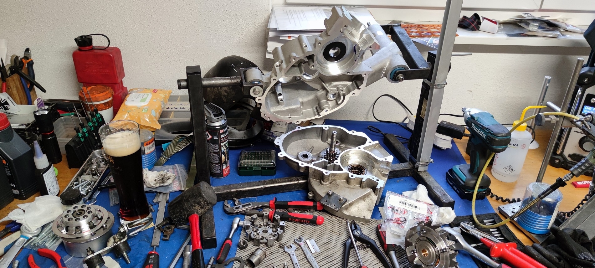

    So sieht das ganze mit dem abgescherten Keil aus. Mutter ging verdächtig leicht auf. Somit wunderts mich nicht dass dort die Kraft nicht mehr Schlüssig war.
    Die neue DRT Übersetzung kommt zugleich rein.
    Wer die Ordnung liebt ist nur zu faul zu suchen :-4 . Hab aber wieder aufgeräumt, so machte das Schrauben keinen Spaß.

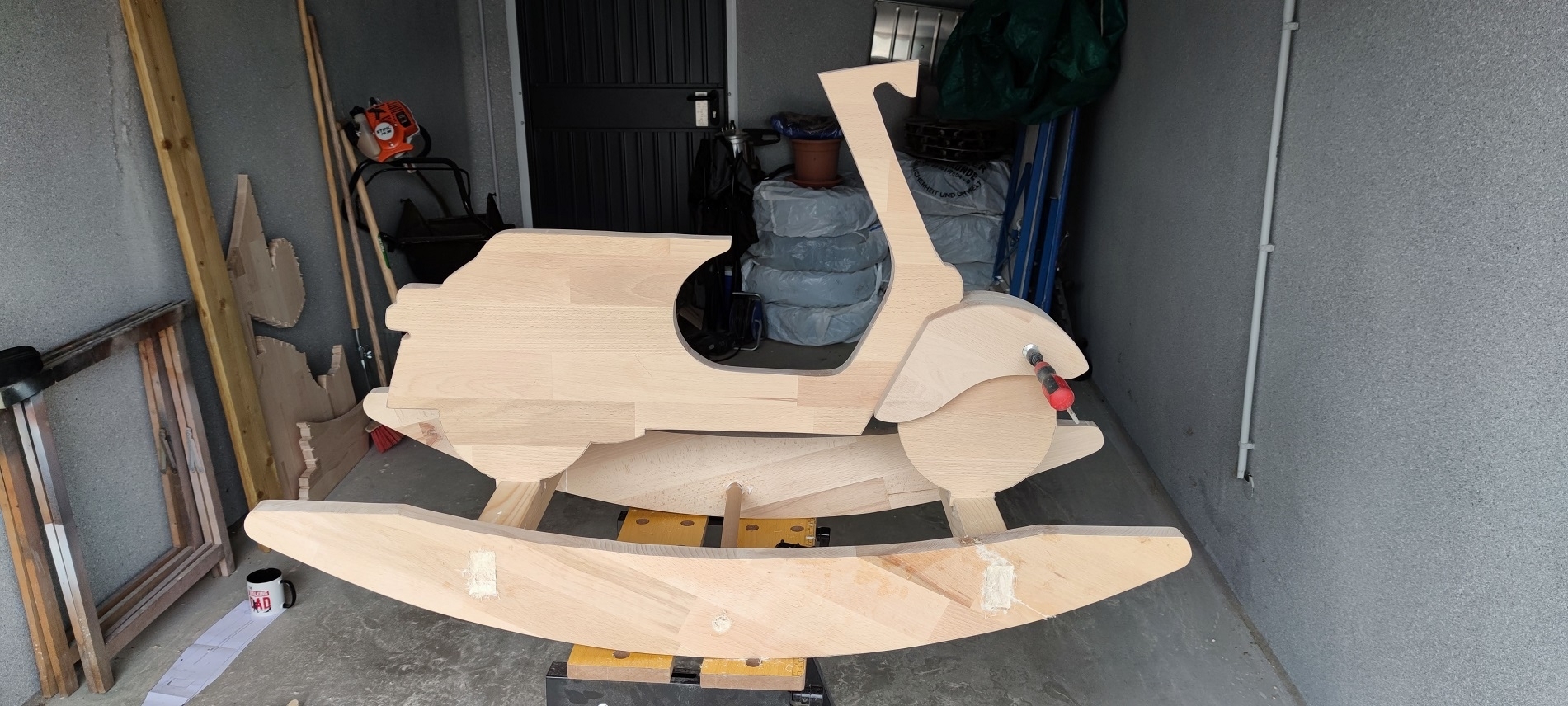

    Nebenbei arbeite ich mit meiner Frau noch an der Holzvespaschaukel. Dauert auch länger als gedacht, und diese muss in 6 Tagen zu seinem ersten Geburtstag fertig werden. Wo ist nur die Zeit hin =O

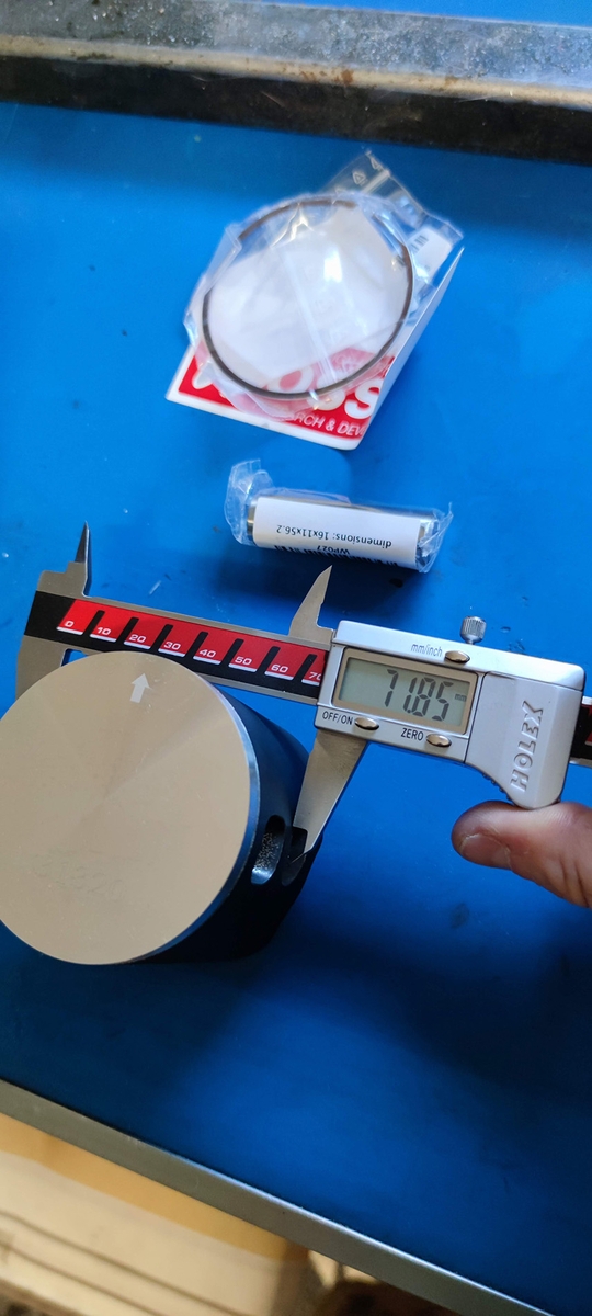

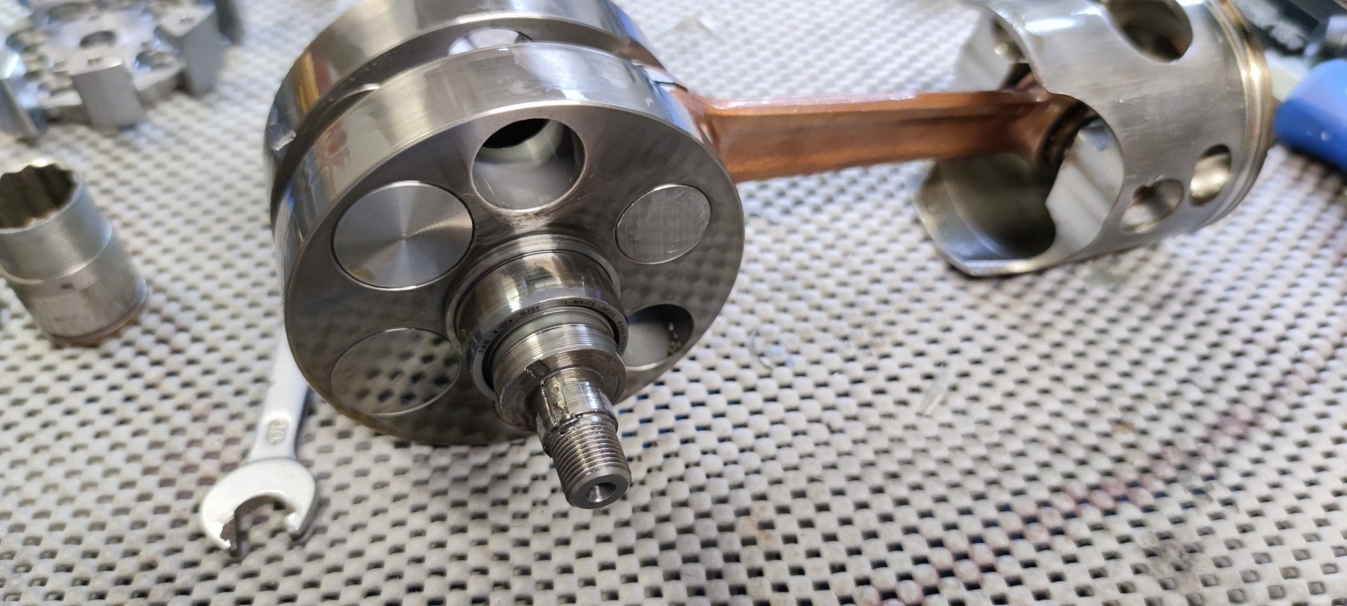

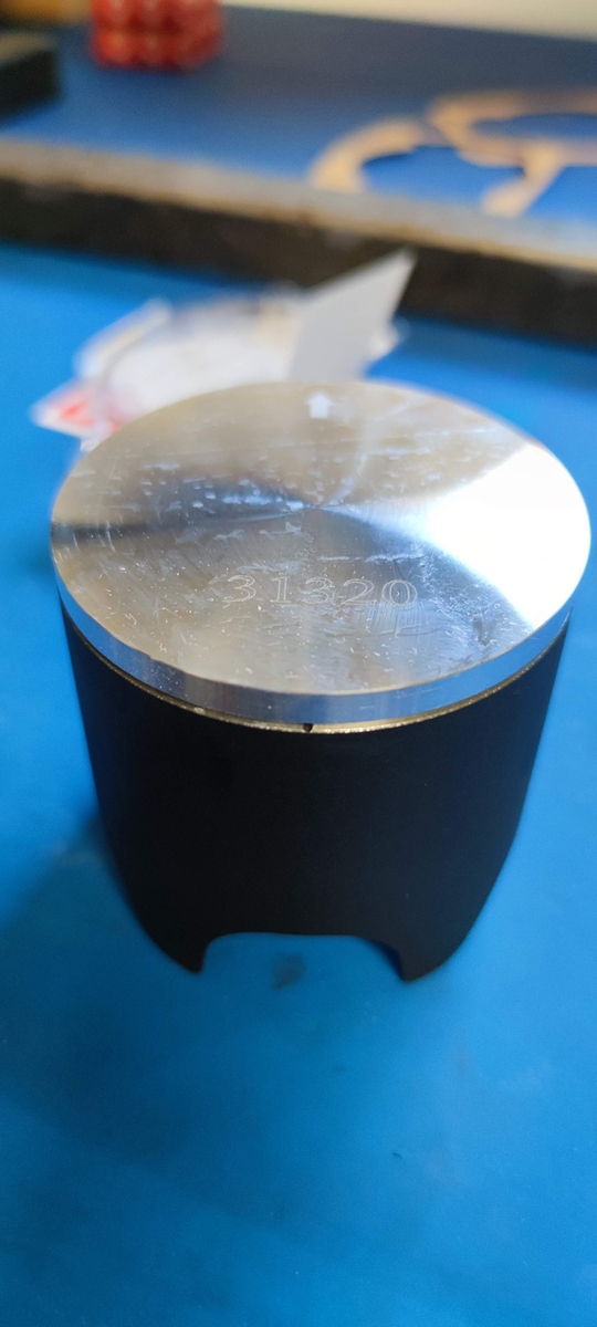

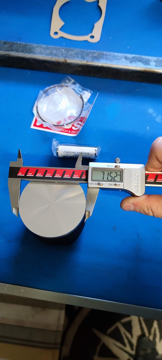

    So, nun wird der Weg zum 244er eingeleitet.

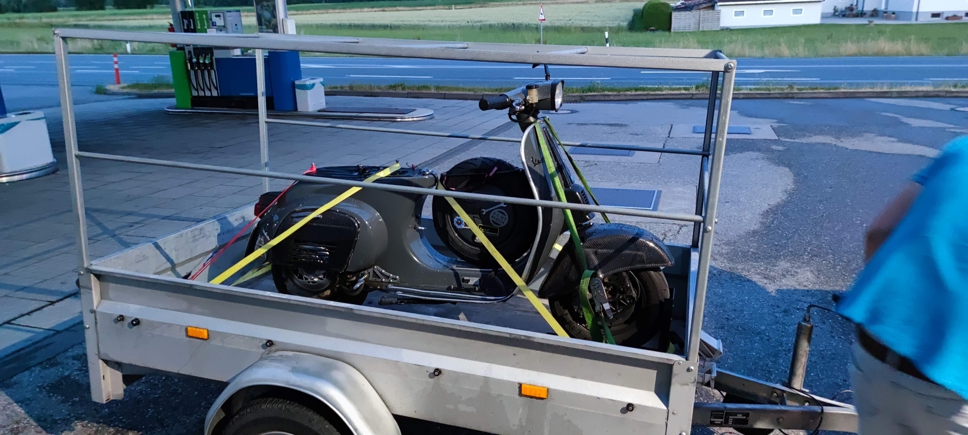

    Mir hats auf der diesjährigen Tour zum Schliersee und zurück nach über 300km, hätte noch 140km nach Hause gehabt, den Halbmondkeil vom kleinen Primärritzel abgeschert. Tag davor war noch "ballern" am Sudelfeldpass angesagt.
    Beim heimfahren hatte ich an der Tankstelle vergessen den Benzinhahn auf zu machen, dadurch ging er aus und ich wollte im Rollbetrieb noch auf Reserve gehen. Das hat der Keil in dem Moment nicht ganz vertragen, ich wäre beinahe vorne über den Lenker gefallen, danach wars das mt Kraftschluss.....
    Motor ist schon draussen und fast komplett zerlegt. Bin froh dass es "nur" der Halbmondkeil war, aber leider muss ich dafür trotzdem spalten.

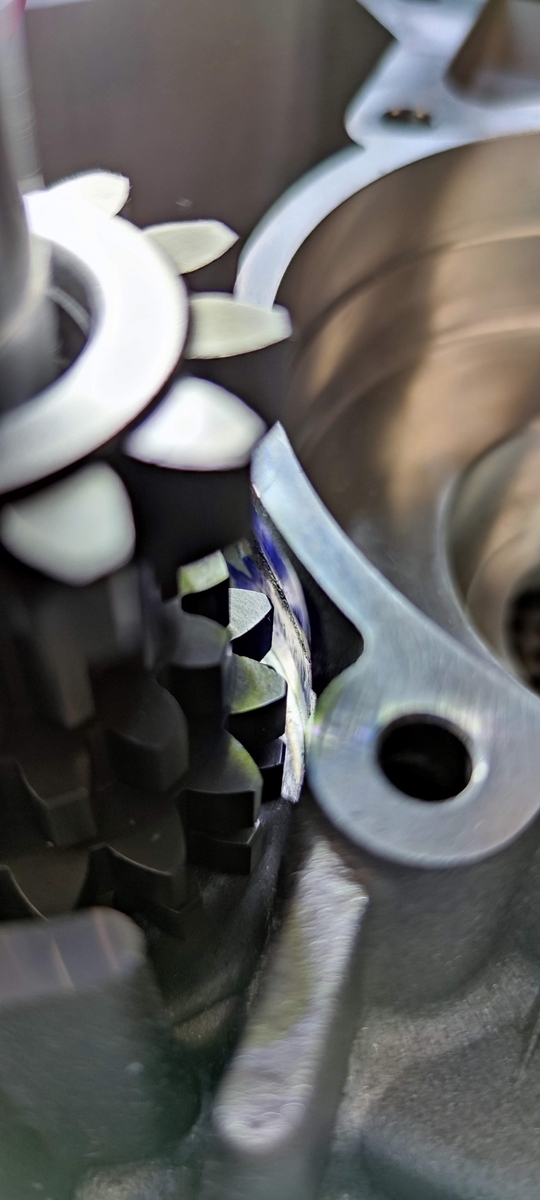

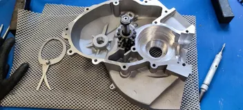

    Überströmer und Nebenwelle sind angepasst 2-) . Mit dem neuen Pferdfräser für Aluminium geht das nun Ruckzuck.

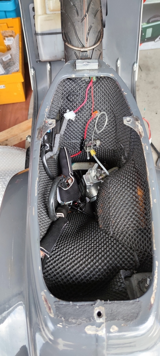

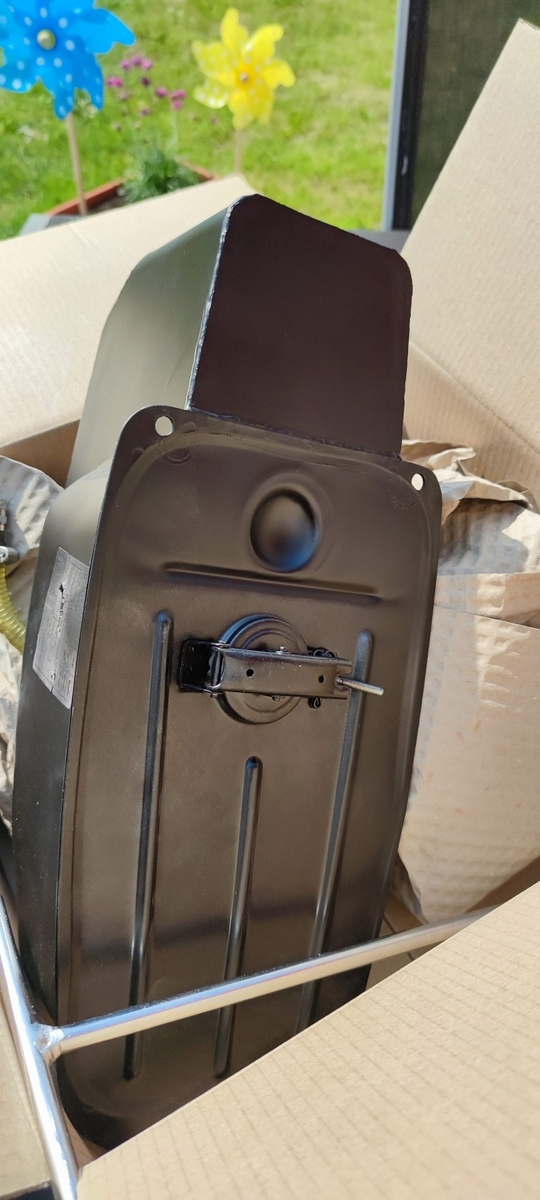

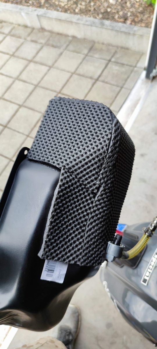

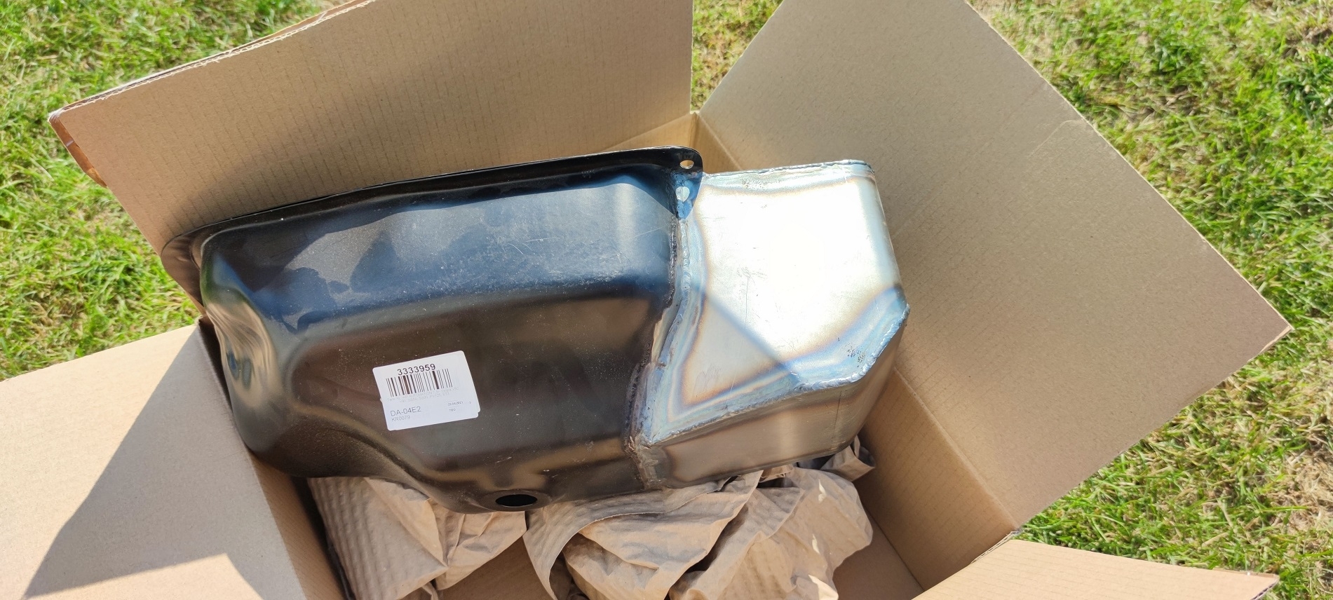

    Auch der Tank von KR-Automation kam an. War zwar recht tricky den zu verbauen zwecks Benzinhahnstange und Schlauch, aber letztendlich doch geschafft. Hat 7,4 L Volumen. Vlt komm ich dann endlich mal wieder 100km mit einer Tankfüllung :-4 . Zusätzlich noch alles gegen den "Lärm" gedämmt. Man wird halt doch älter :-5
