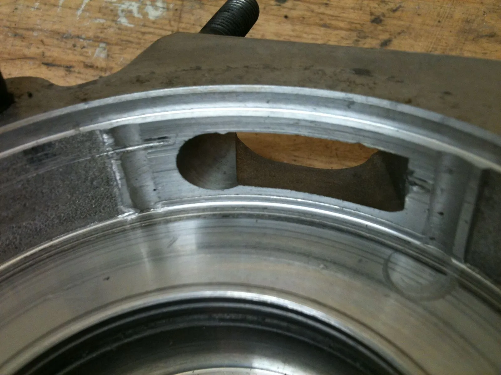

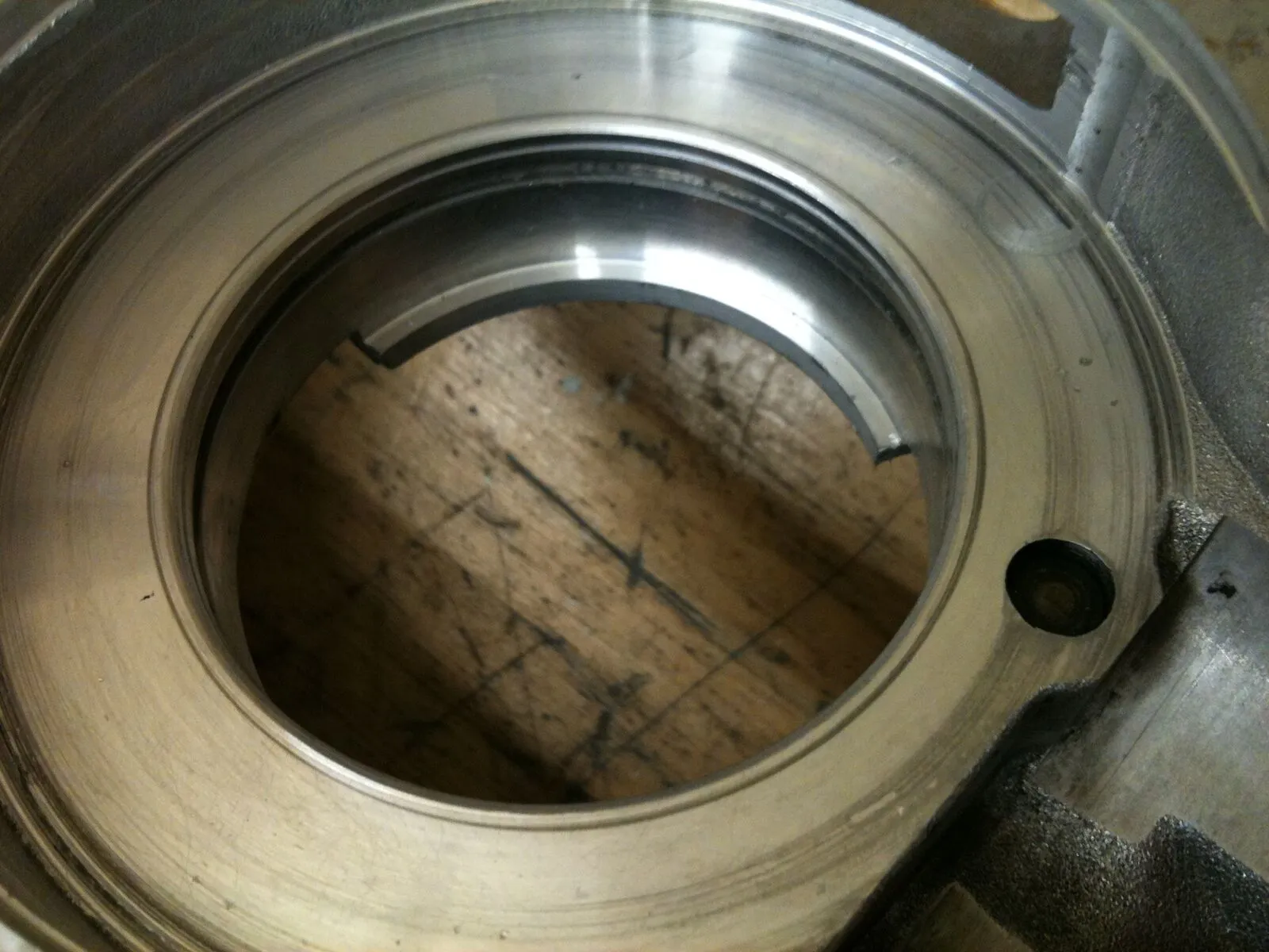

Hallo ZUsammen,
ich bin gerade beim Überholen meines PX80 (Lusso ´84) Motors. Der Motor hatte leider den Simmerring im Kurbelwellengehäuse teilweise zerlegt. Nun habe ich derbe Spuren am Kurbelwelleneinlaß. Nun weiß ich nicht weiter? Aufschweißen lass und abspindel (soweit das möglich ist) oder so lassen? Ich war schon beim Fachspezialisten Scooter ans Service- die meinten die Abnutzung wäre Grenzwertig. Was haltet ihr davon?
Besten Dank für Eure Rückmeldungen!
Grüße,
Hollywood

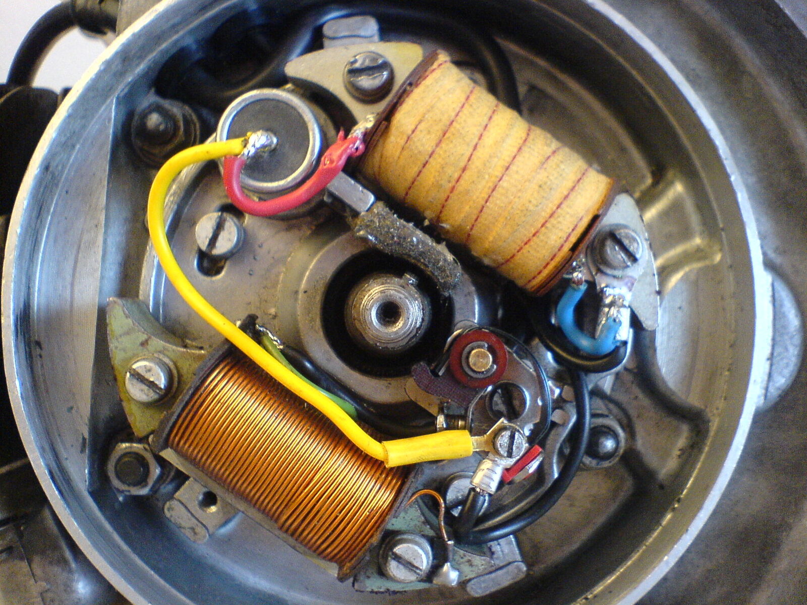

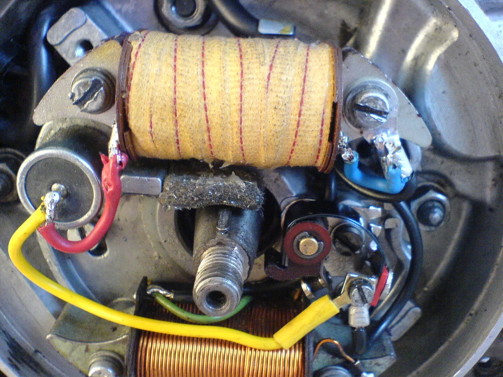

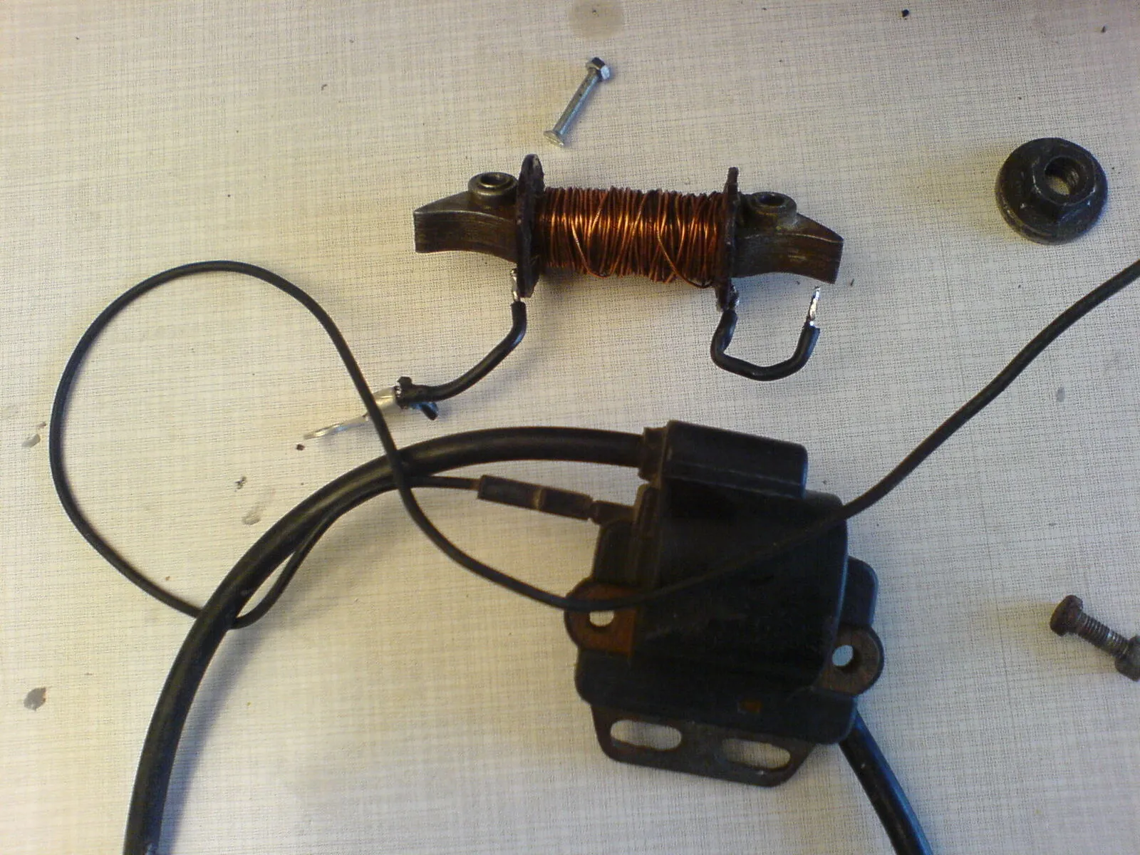

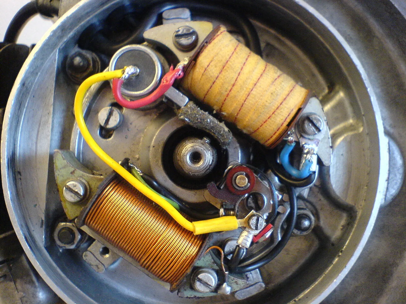

Hallo Vespafreunde,
ich stehe gerade vor einem Problem und bin ein wenig ratlos. Nach einer Komplettüberholung des Motors bekomme ich nun keinen Zündfunken.
Es wäre nett, wenn mir jemand weiterhelfen könnte...
Vorab die Info´s:
Alle Kabel sind erneuert und die Spule für den Zündfunken ist neu. Die Zündkerze ist neu und der Kontaktgeber ist auch neu. Der Kondensator wurde ebenfall ausgewechselt. Ddei Kabel, rot, grün und schwarz gehen gehen von der Zündergrundplatte ab und sind noch nirgendwo angeschlossen.
Es sei zu erwähnen, dass ursprünglich die Spule, von der aktuell das Zündkabel abgeht, noch von einer externen Spule ergänzt wurde. Ich hoffe, diese "Umrüstung" stellt kein Problem dar. Anbei drei Fotos- auf zweien ist die Verkabelung zu sehen und auf dem dritten sieht man die alte Spule mit der externen Zündspule.
Ich möchte nun den Motor probelaufen lassen.
1) Muss eins (oder mehrere) der drei Kabel für den Testlauf anschliessen und wenn ja wo?
2) Kann man einfach auf ein System mit innenliegender Zündspule umrüsten?
Wie gesagt, da ich momentan keinen Zündfunken erzeugen kann wäre ich über Hilfe dankbar!
Greetings,
Holger
Danke für die Antworten, es ist leider so, dass ich eine innenliegende Zündspule habe, aber das von der Spule kein Zündkabel abgeht ,dies ist anscheinend bei der Serie 2 so, da ich hier noch eine neue Spule (irrtümlicherweise falsch bestellt) der Serie 2 habe wo in der Tat das Zündkabel von der Spule abgeht. Dies ist bei der momentan eingebauten nicht der Fall. Ich kann nun leider aber auch nicht genau sagen, ob bei mir die original Spule eingebaut ist... Könnte ich da eventuell einfach die Serie 2 Spule nehmen?!?
Momentan hab ich wenn ich die Kabel durchmesse immer einen Widerstand von der Masse zum Unterbrecherkontakt (egal ob der auf oder zu ist)- da kann doch was nicht stimmen...?!
Ich hab nun das Forum und die Vespa Seiten nach einem Schaltplan der Serie eins durchwühlt, bin aber leider nicht fündig geworden...Vielleicht ist da ja was falsch verdrahtet...
