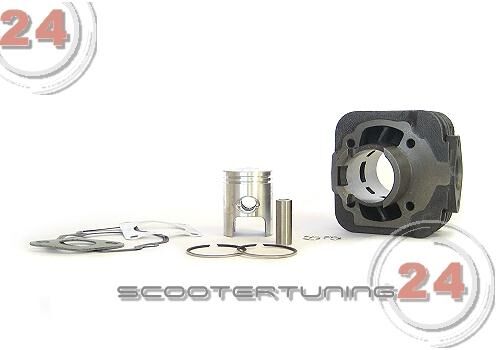

Meine ET2 hat zwar erst 7000 auf der Uhr , aber evtl sollte man sich schon mal Gedanken über neue Kolbenringe oder einen Kolben komplett machen .
Ich bin bei Herrn Ebay auf ein Angebot gestoßen . Zylinder, Kolben , Kolbenringe und alle Dichtungen " neu " für zusammen 30 Euro inkl. Versand . Normaler weise bekommt man doch nicht eimal den Kolben mit Ringen für das Geld.
Ist da irgend ein Haken an der Sache . Es steht da im Text Ersatzzylinder . Also nicht etwa Tuningzylinder .

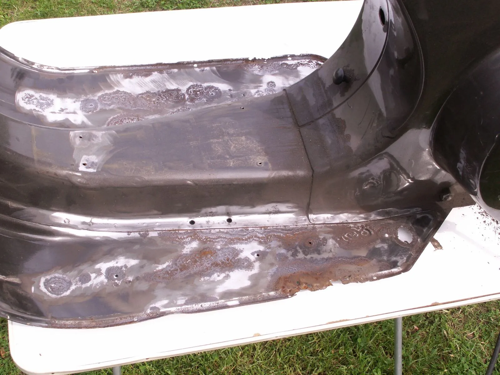

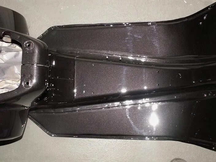

Also ich bin mit ner kleinen Flex an die Sache gegangen . Und mit einer Nylonbürste , die man in eine Bohmaschine einspannt . Hast du schon eine Ahnung wie es evtl unter dem Riffelblech ausieht ?
Hab mal Fotos von meiner gemacht .Bei meiner lag so eine Gummimatte auf dem Trittblech .
Würde eher mal was gegen den Rost am Ramen was machen . Denn das ist das tragende Teil . Bei wms-online.de gibt es Sprühdosen als original Lack .Wie sieht denn der Rest von der Vespa aus ?
