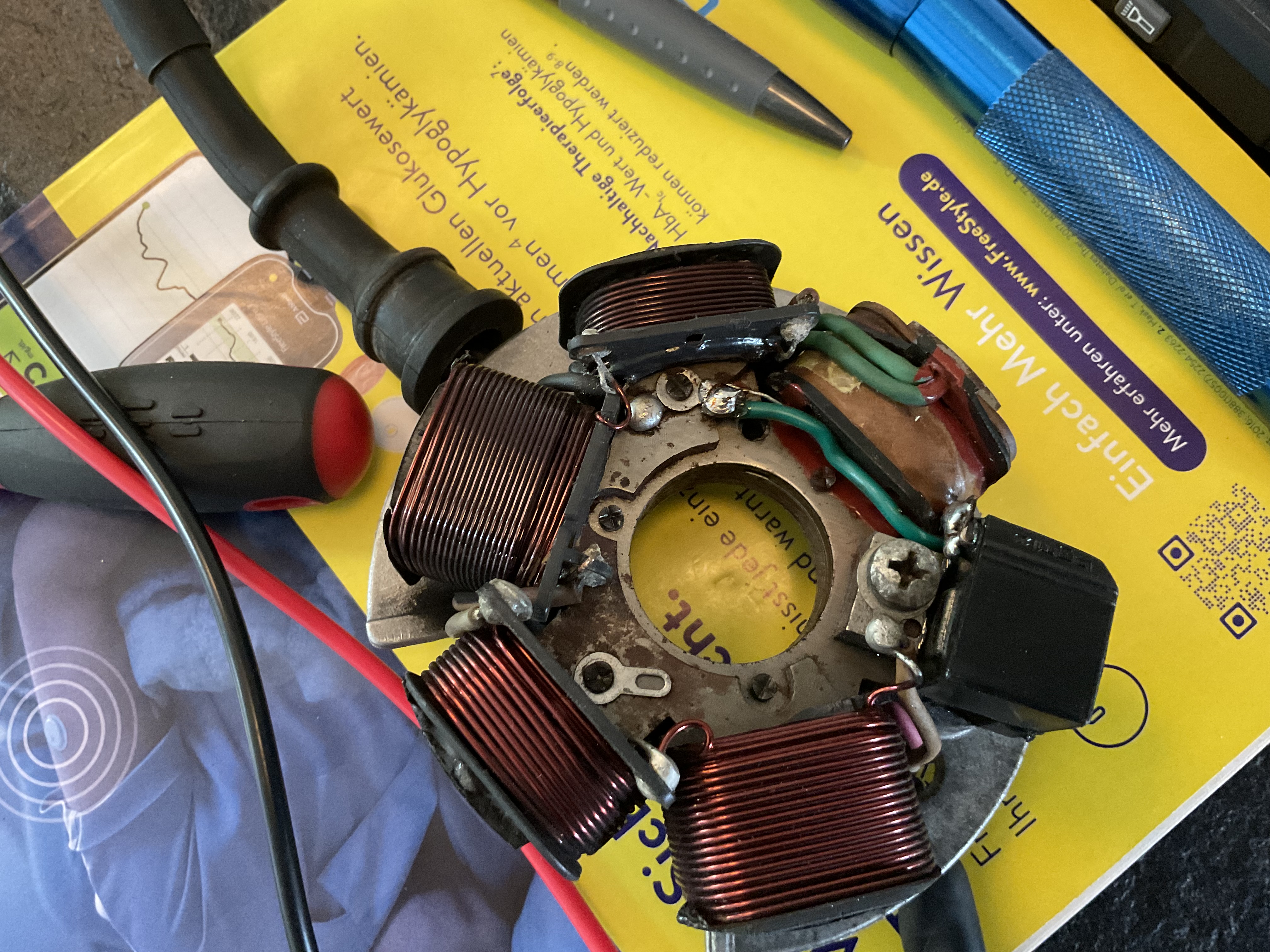

    Hallo melde mich nochmal weil ich nach dem lösen vieler Probleme an unserer Automatik(mit eurer freundlichen Hilfe) eines immer noch habe.
    Das limaseitige kw Lager war kaputt was zu einem Defekt vom polrad und der Lima geführt hatte.
    Der Motor ist mechanisch jetzt wieder gesund und sie läuft auch wie sie soll.
    An der Lima hatte ich 2 Spulen und den pickup gewechselt und seitdem funktioniert die Zündung auch wieder, aber Licht habe ich keins. Ich denke mal die Lima funktioniert immer noch nicht richtig oder eben was ganz anderes.
    Welches spulenpaar ist für das Licht zuständig und wo könnte ich 12 v einspeisen um zu testen ob es nicht ein Fehler ist der mit der Lima nichts zu tun hat.

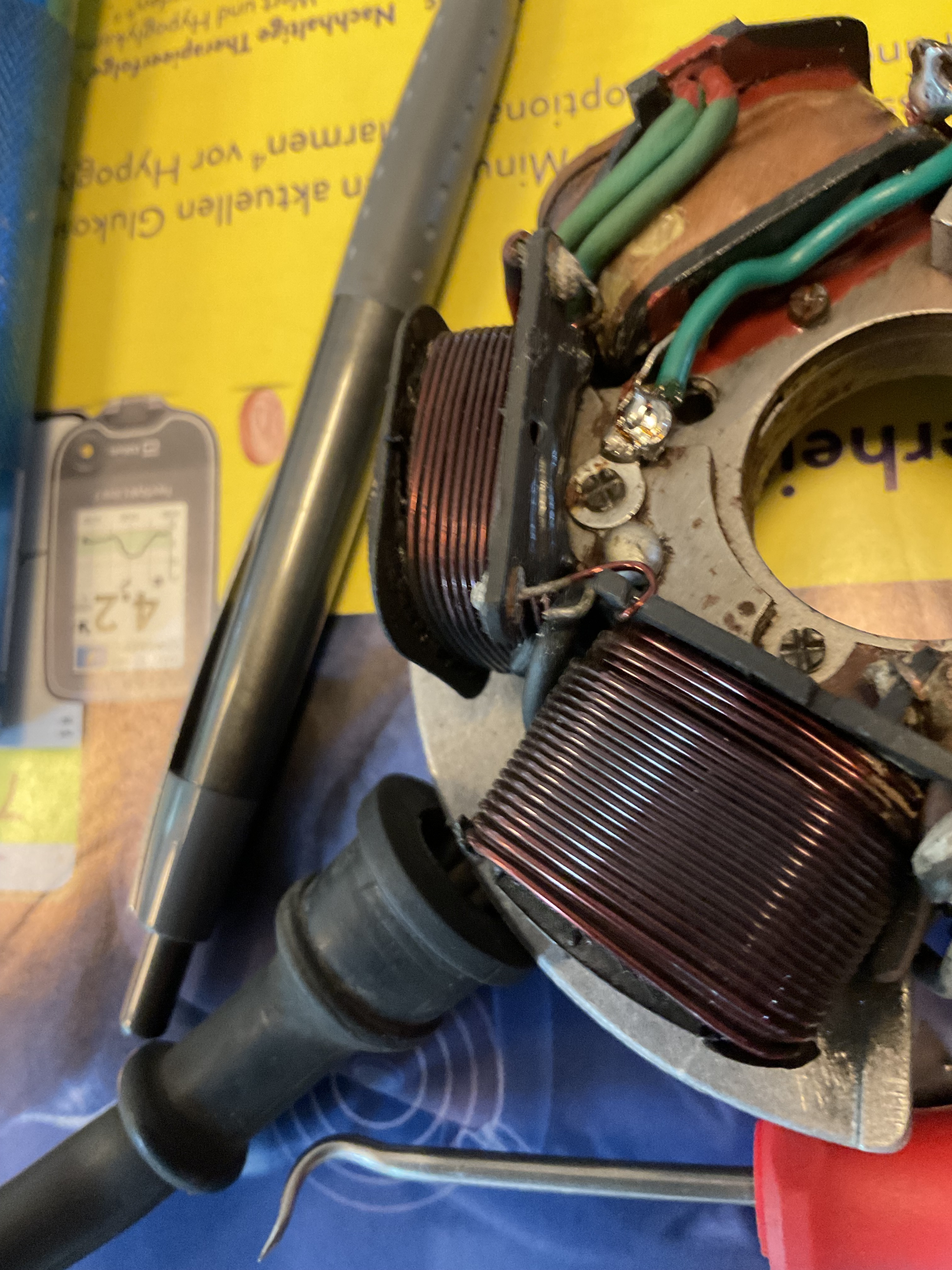

    Und wenn ich die Lima mit dem Schaltplan vergleiche passt das irgendwie auch nicht.
    Es sieht fast so aus als wäre die einfach falsch zusammengelötet.
    Die Spule nach dem pickup geht auf Masse was im Schaltplan anders ist.

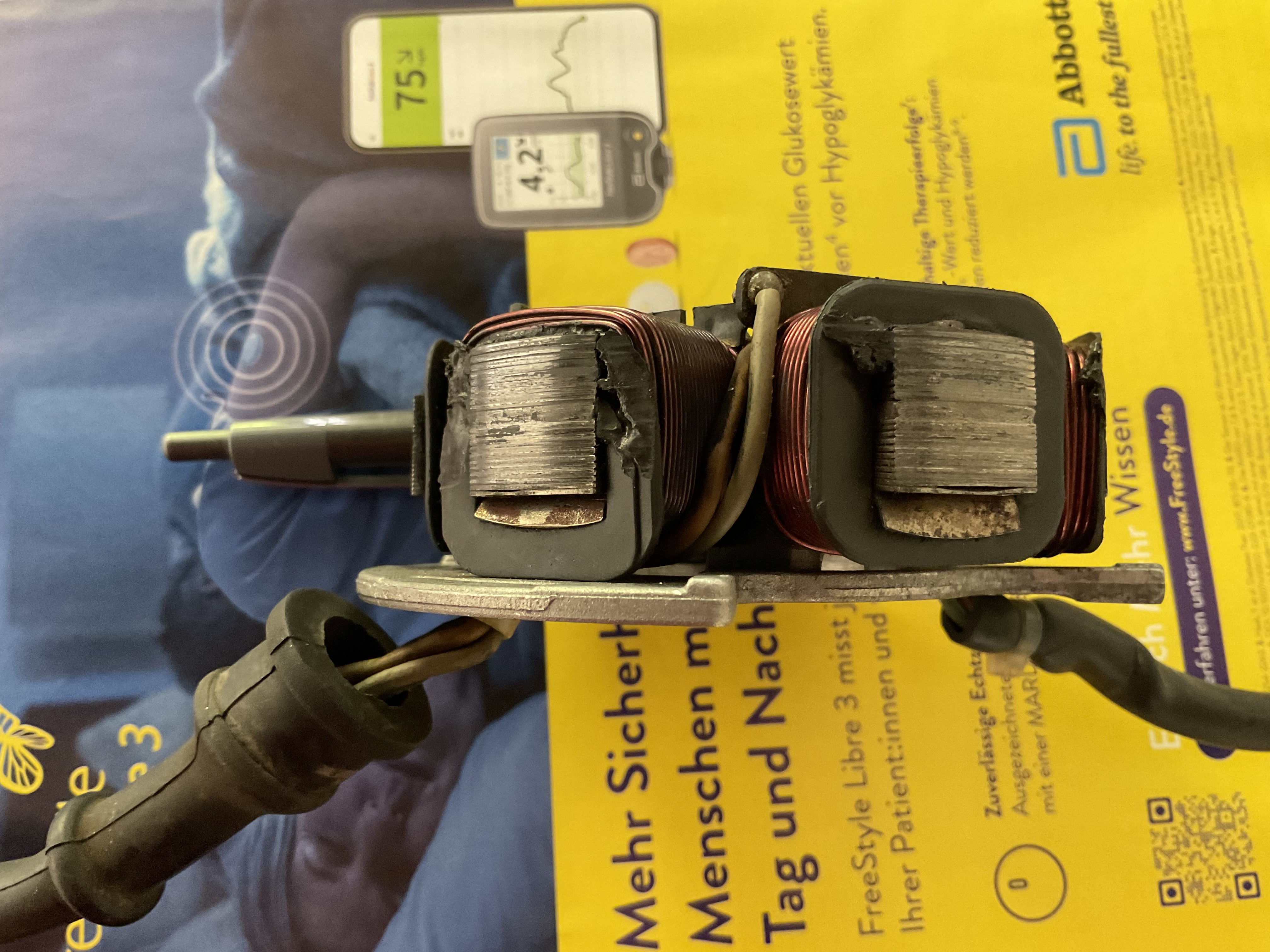

    Ok bei genauer Betrachtung ist das Kabel der Spule im Uhrzeigersinn vor der erregerspule auch ab, aber da ist auch der Kunstform des Trägers geschmolzen.
    Wenn man misst sind die Werte der Zündung eigentlich ok (Pickup und erregerspule)
    Symptome waren kein Licht und keine Leistung, wobei ich die fehlende Leistung eher für ein mechanisches Problem halte. Beide Wellendichtringe der kurbelwelle waren hin, das polradseitige Lager auch.
