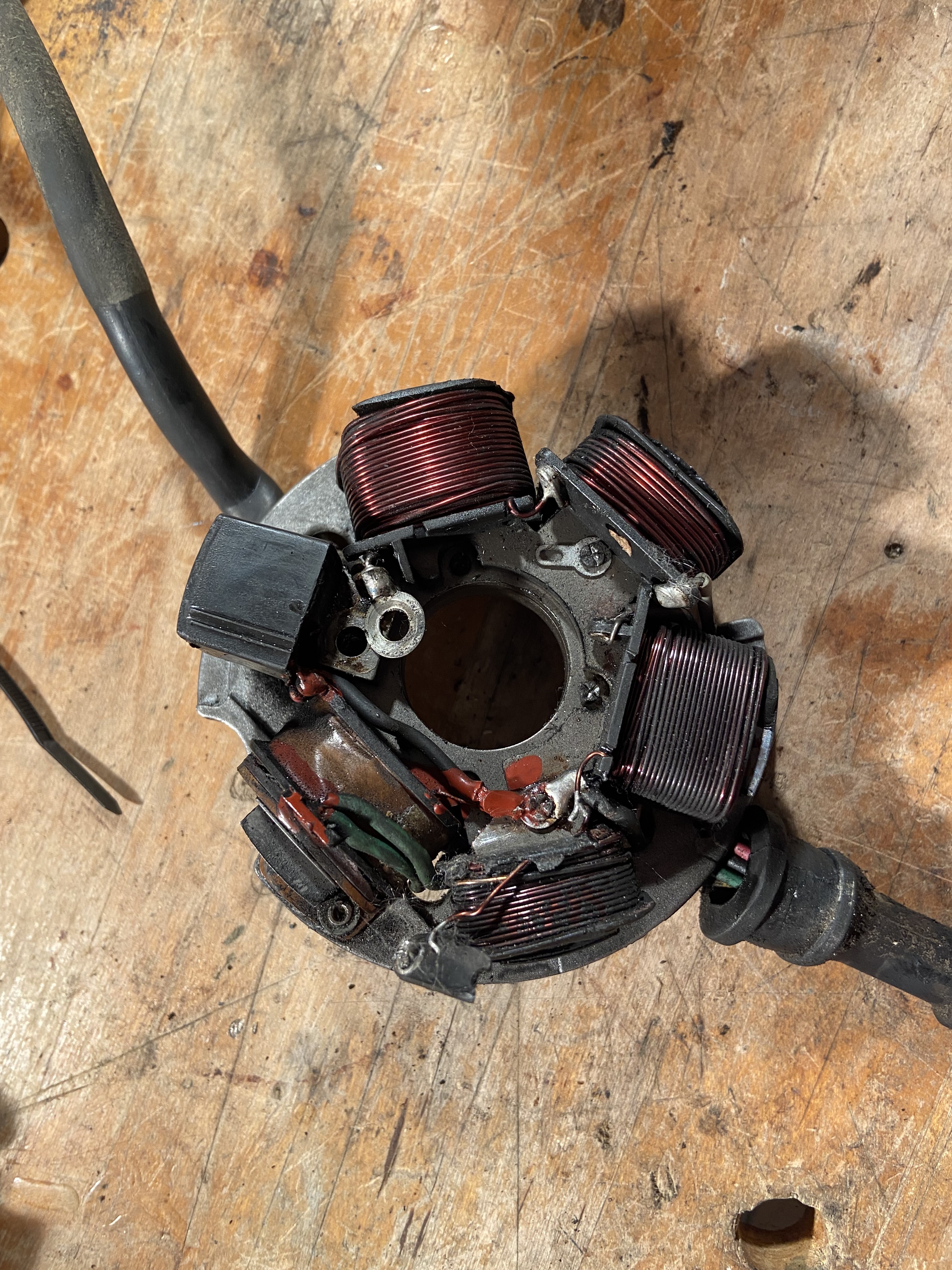

    ich habe vor kurzem sehr günstig eine Vespa Pk 50 Xl 2 Automatik (VA52T) bekommen. Sie hatte jedoch keinen Zündfunken. Die CDI, Zündkerze usw. waren schon getauscht. Als ich das Polrad abgenommen habe, fand ich diese Zündgrundplatte. Es scheint als hätte sich irgendetwas gelöst und vieles zerstört. Ich habe nun viel nach einer neuen Zündgrundplatte gesucht, jedoch keine passende gefunden. Hätte jemand von euch eine für mich? Oder sollte ich mich daran wagen die einzelnen Teile auszutauschen? Diese sind genietet oder?
    Vielen Dank für eure Hilfe.
    Puju29

    Moin Zusammen.

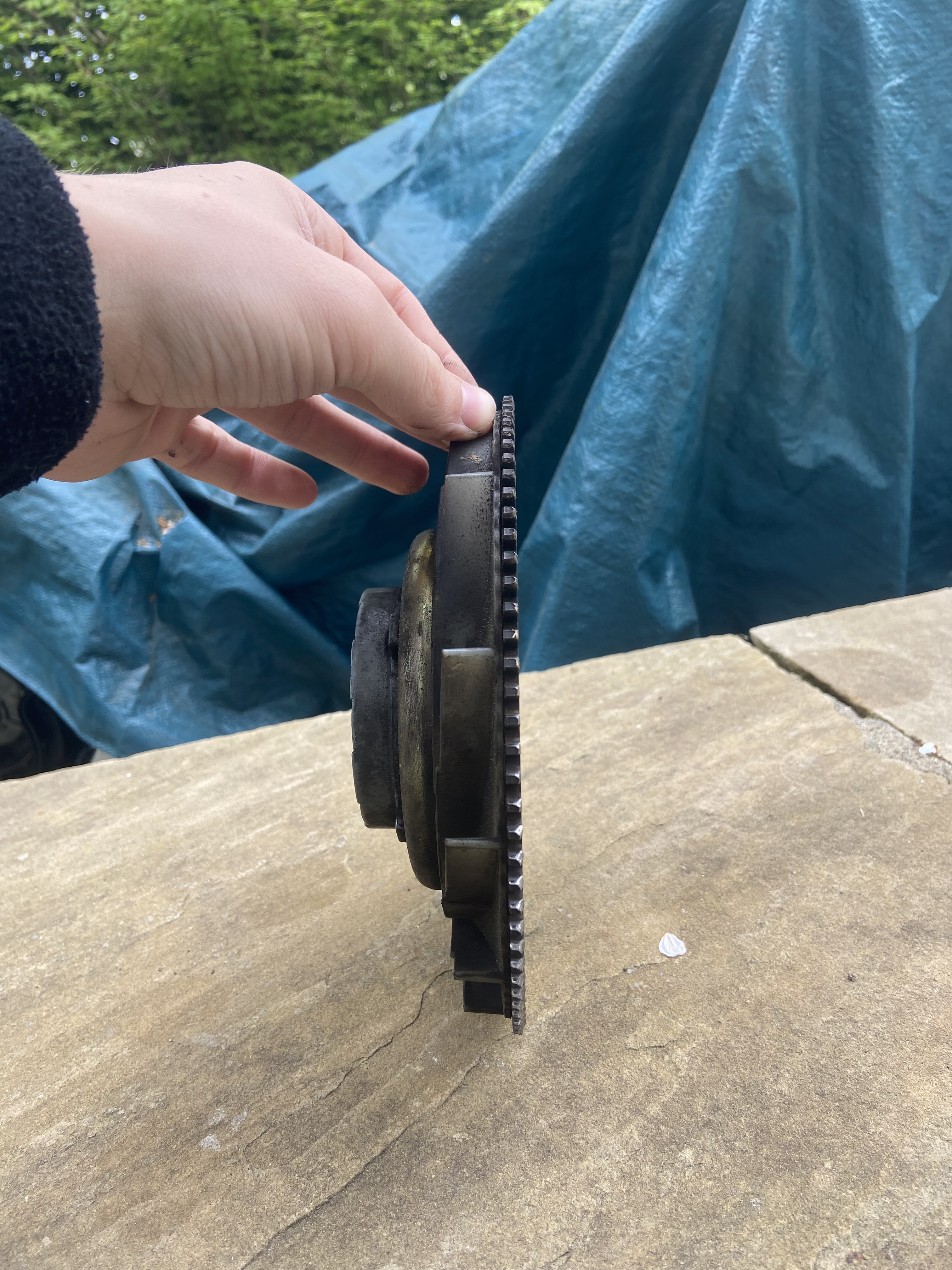

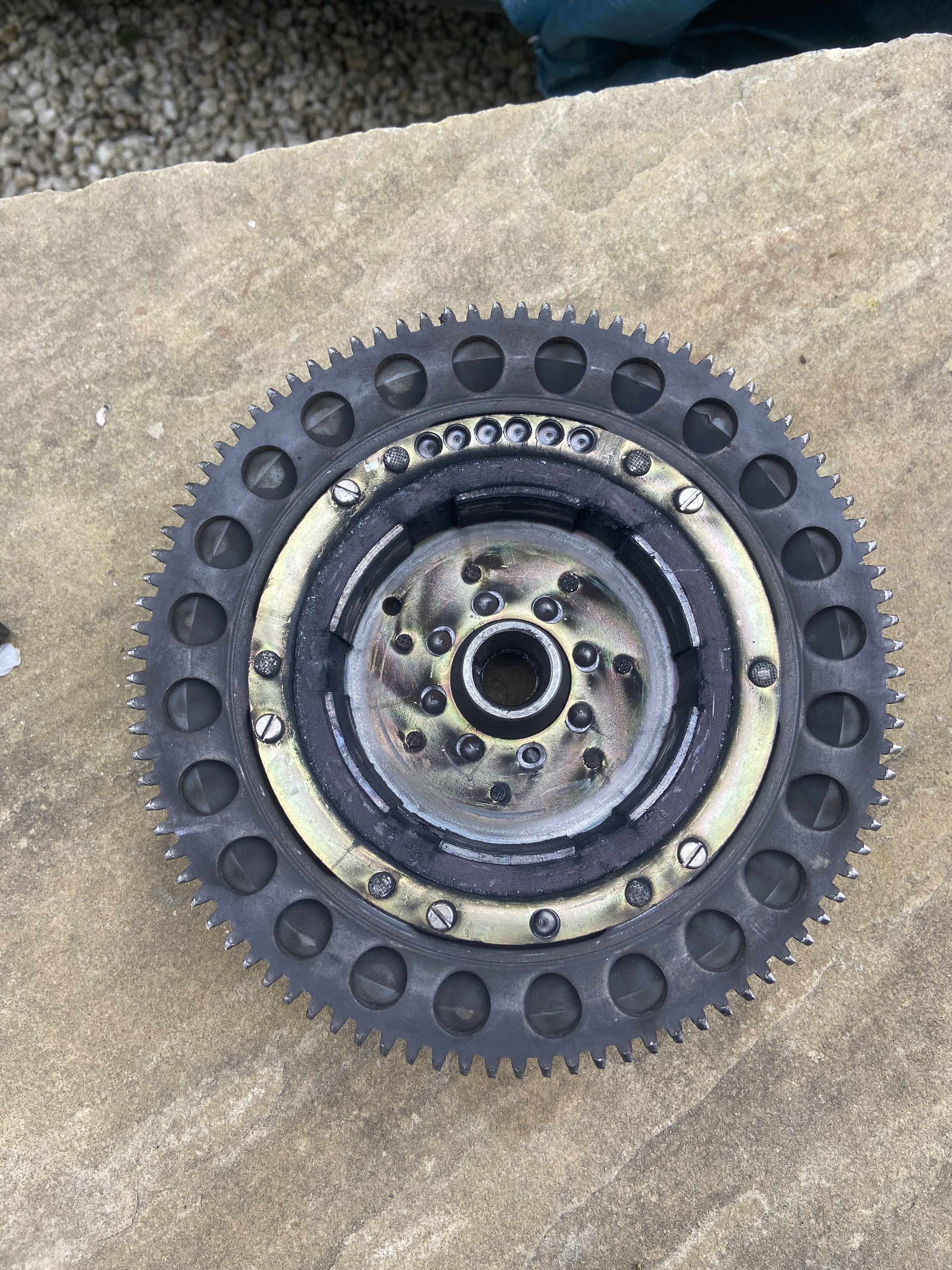

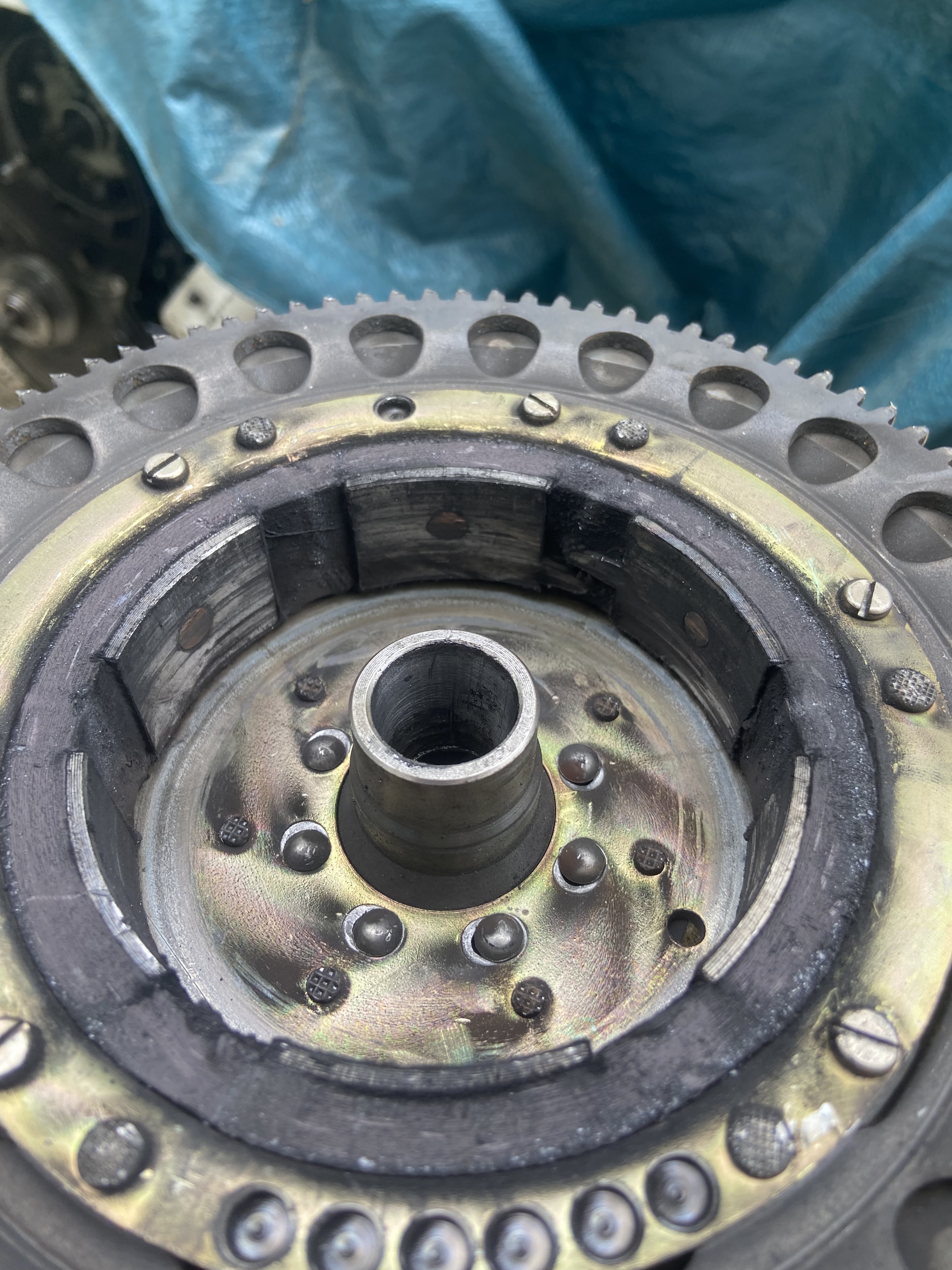

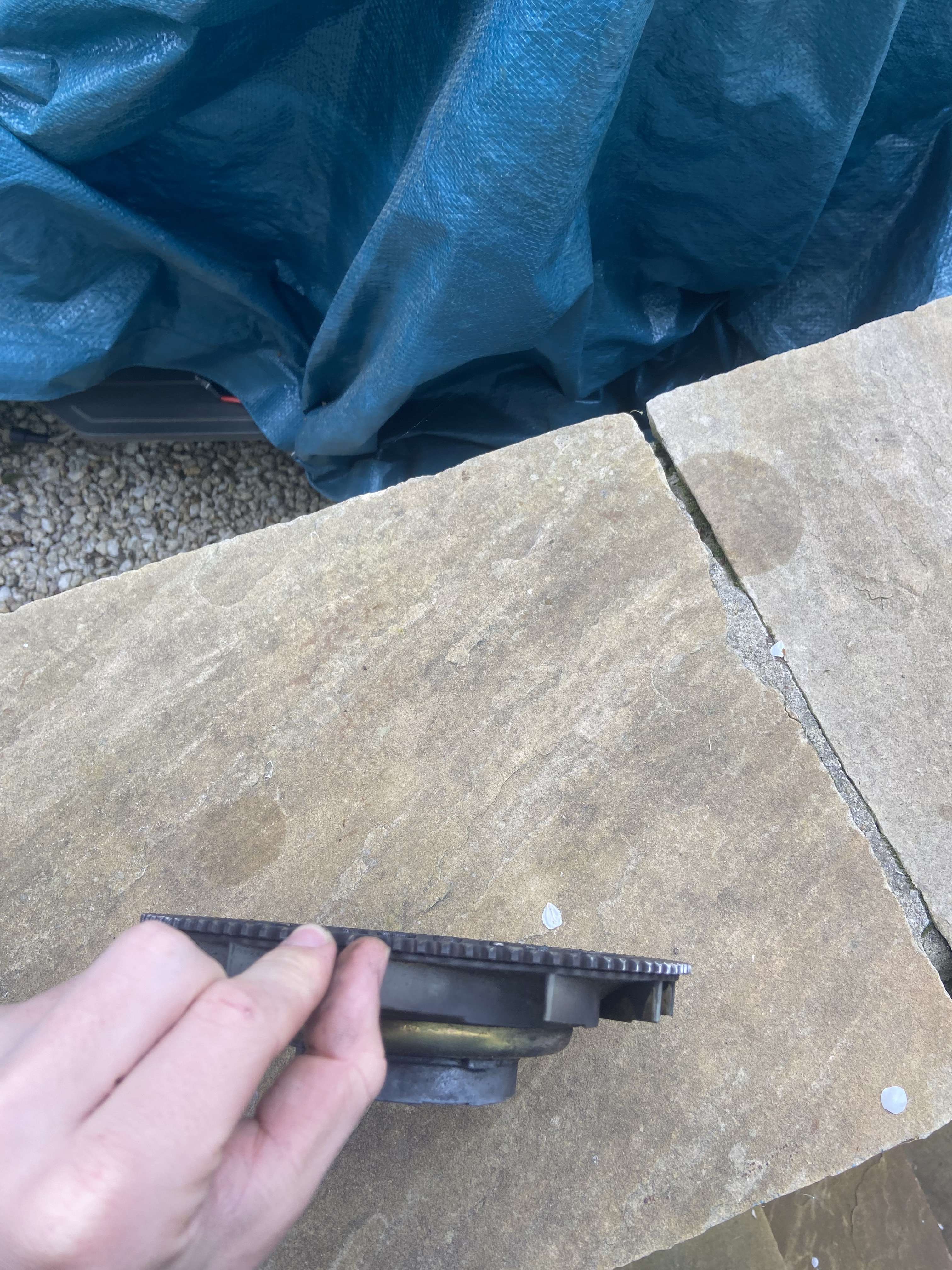

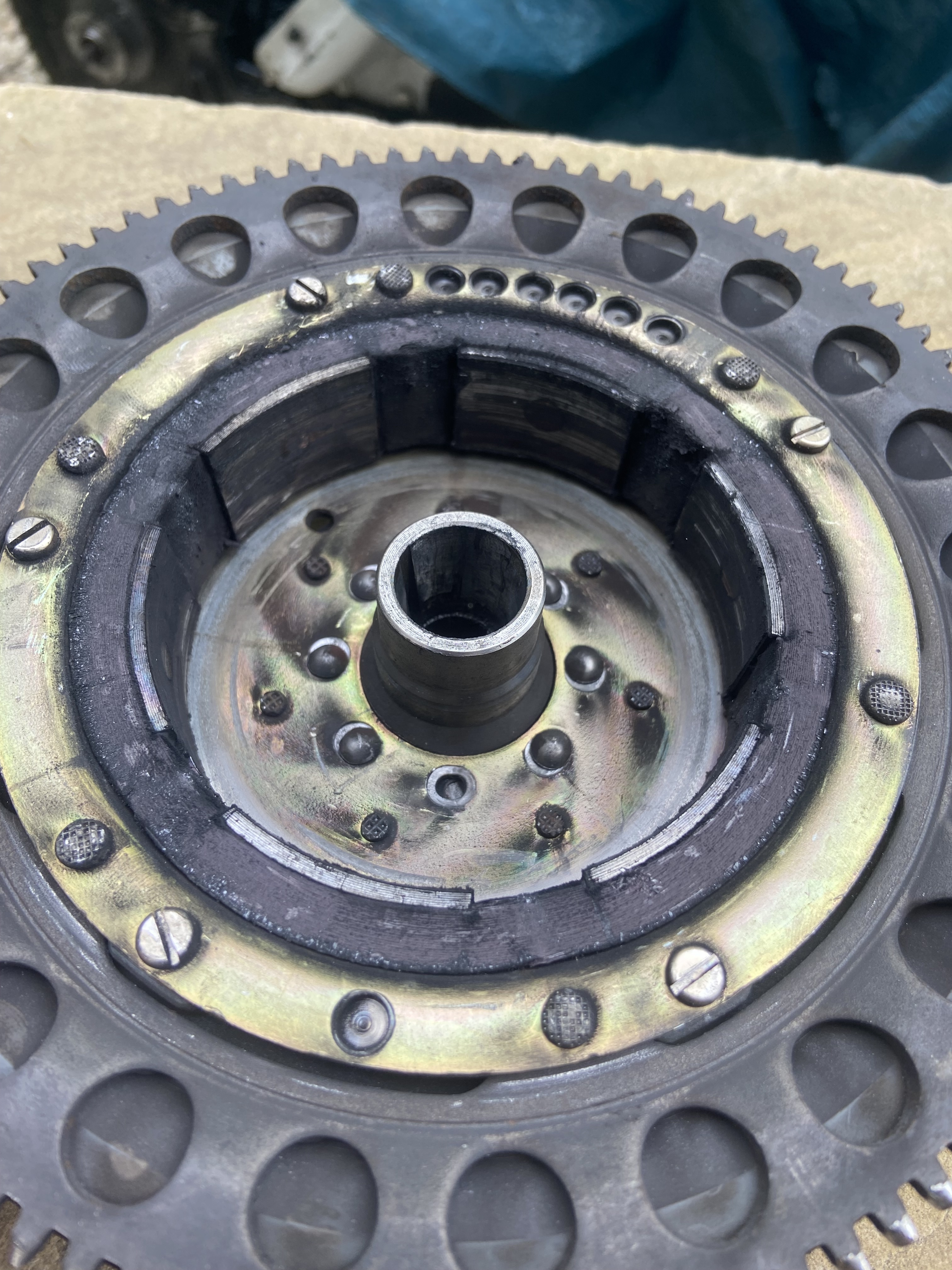

    Stelle mal bitte noch Bilder von dem Polrad hier ein. Innen und Außen bitte.
    Ich denke das schleift an der Grundplatte da der Konus bestimmt nicht mehr zentrisch sitzt.
    Gruß Mario

    • April 13, 2024 at 13:28

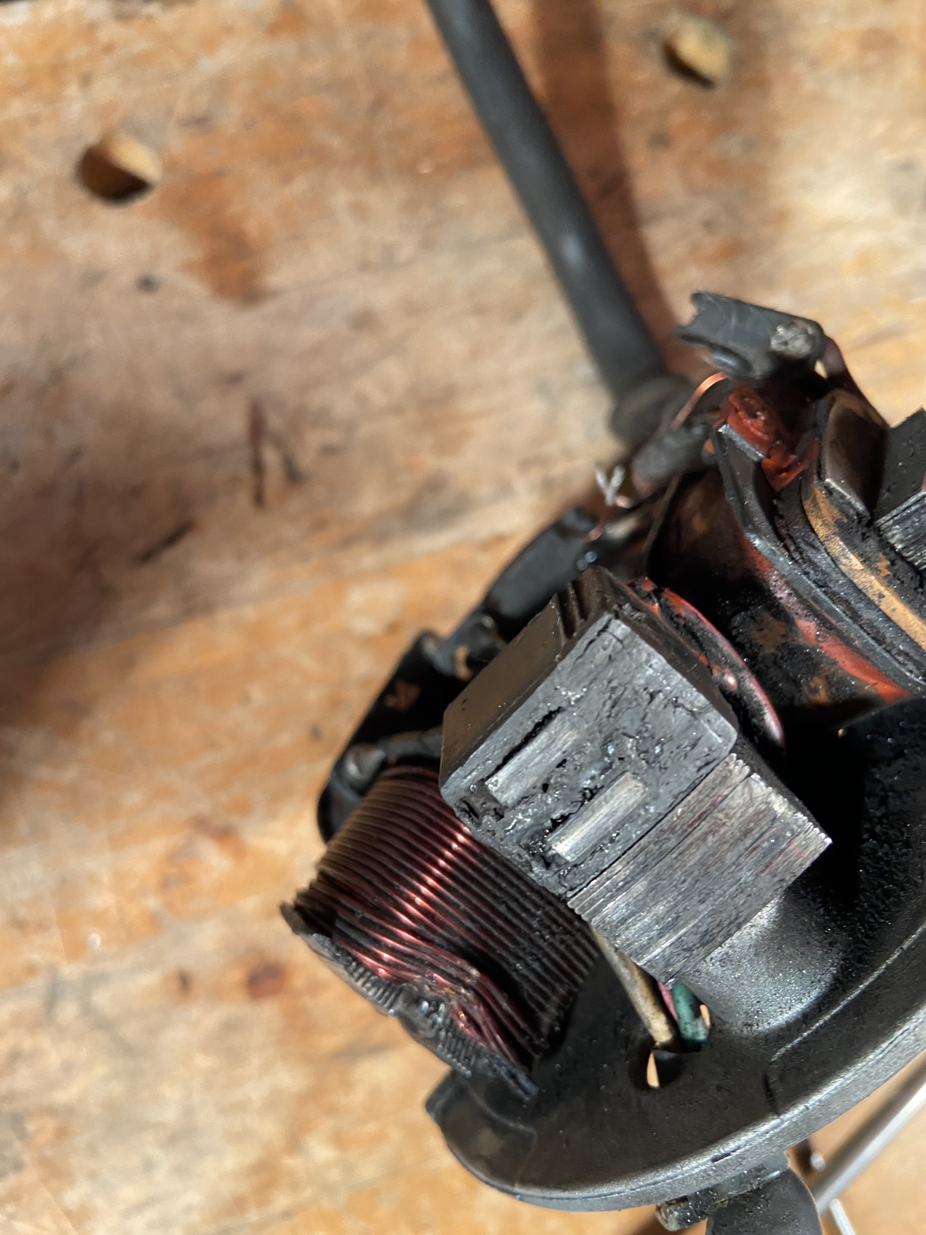

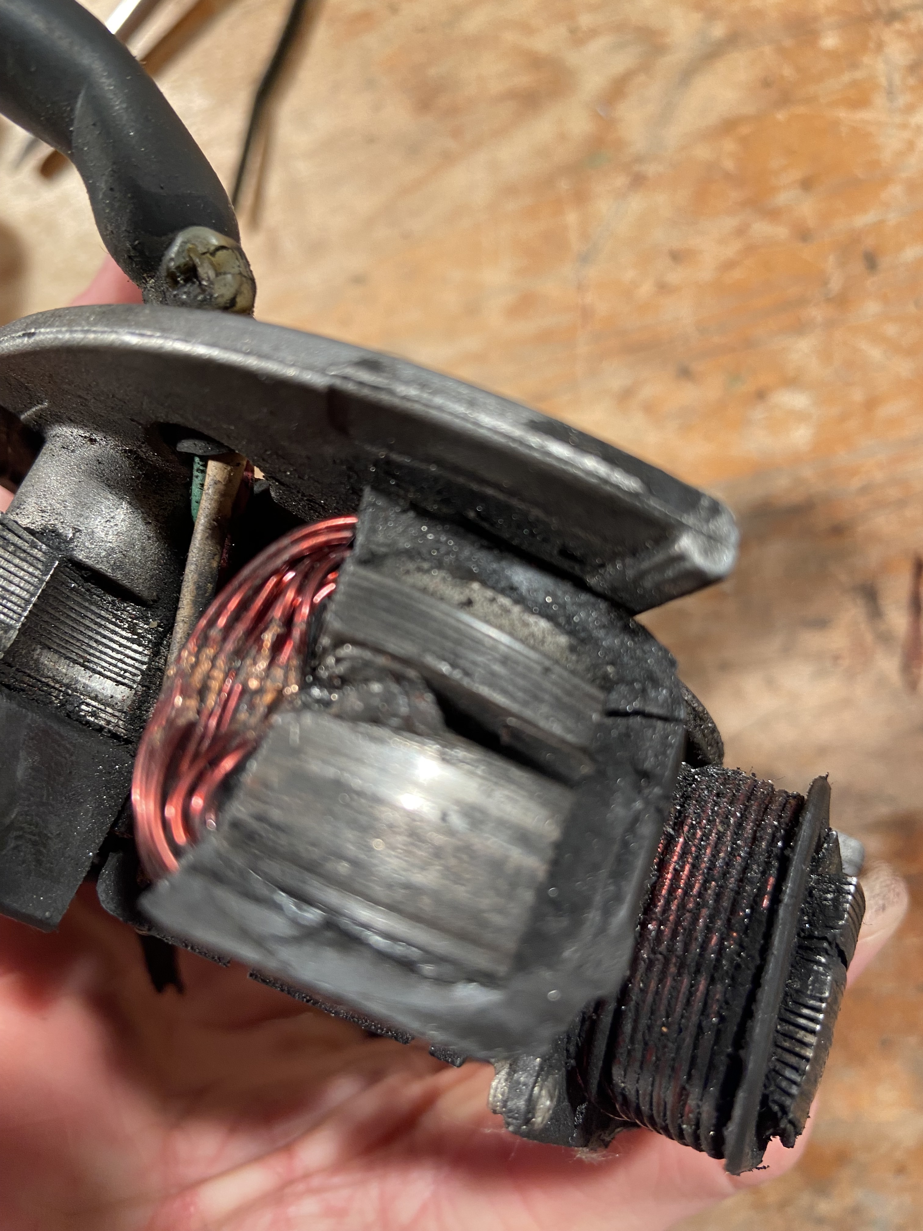

    Ja.
    Nieten sind verschoben und eine ist ab.
    Das ist der Grund dafür.
    Habe gerade den selben Fall hier liegen. Nur ist es hier so daß ich eine überholt habe mit Neuteilen und von dem Defekt nichts wusste. Es hat somit in 50km die gesamte neue Lichtmaschine zerstört. Alles weggeschliffen und geschmolzen.

    Nachtrag zum Schadensbild.
    Hier hat sich offensichtlich eine oder mehrere Nieten der Magnetplatten im Polrad gelöst und diese Kerben verursacht.

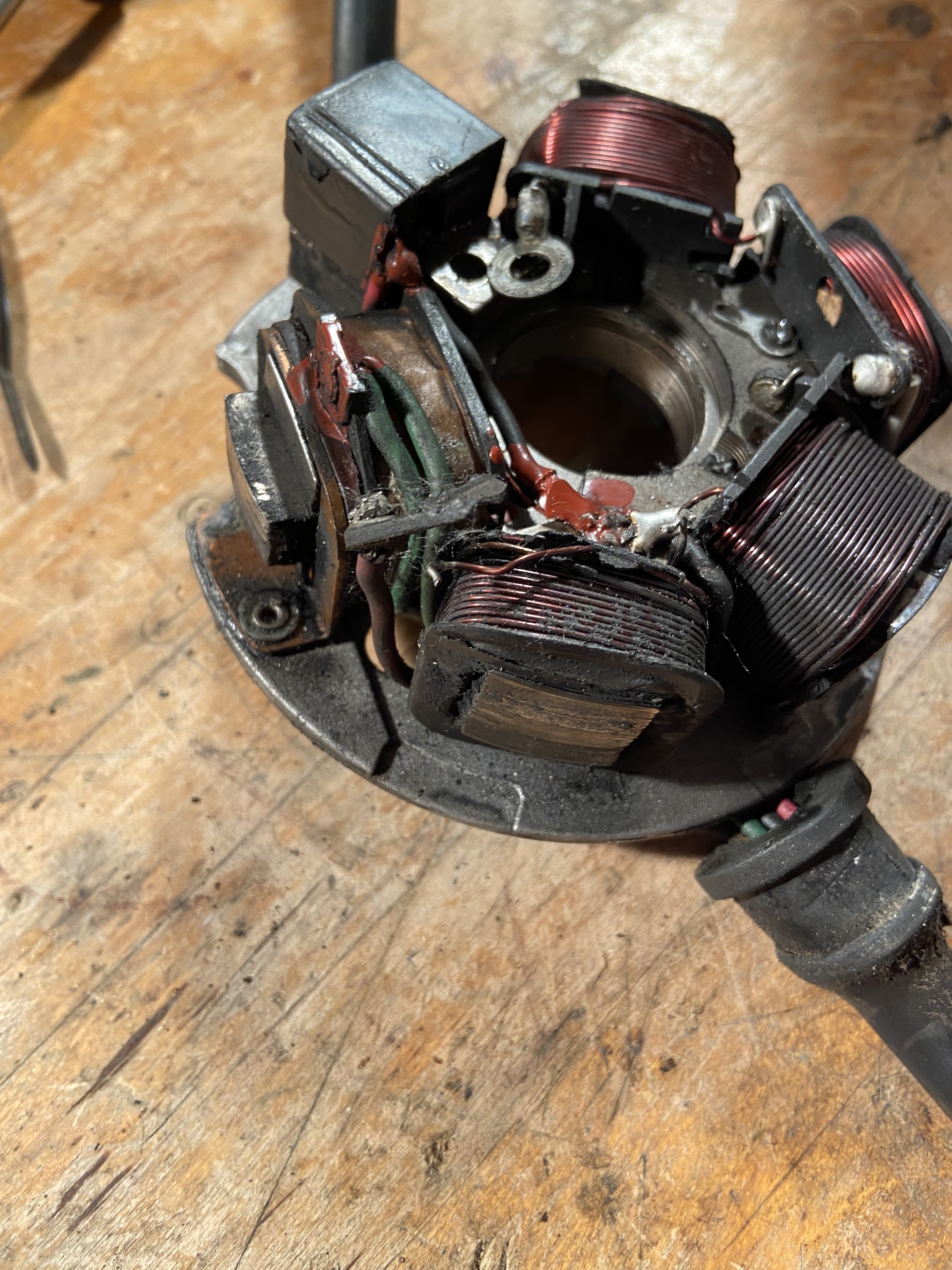

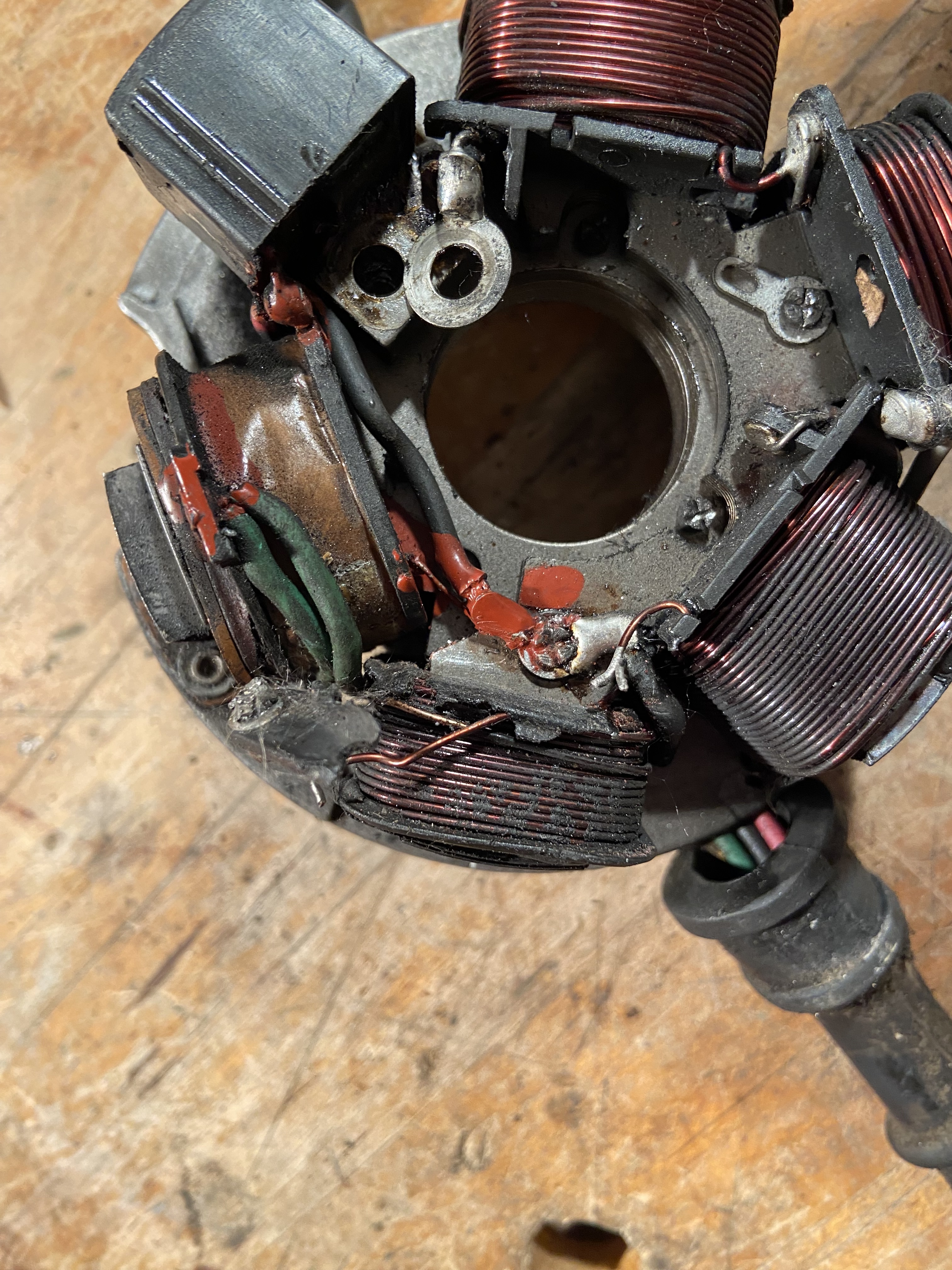

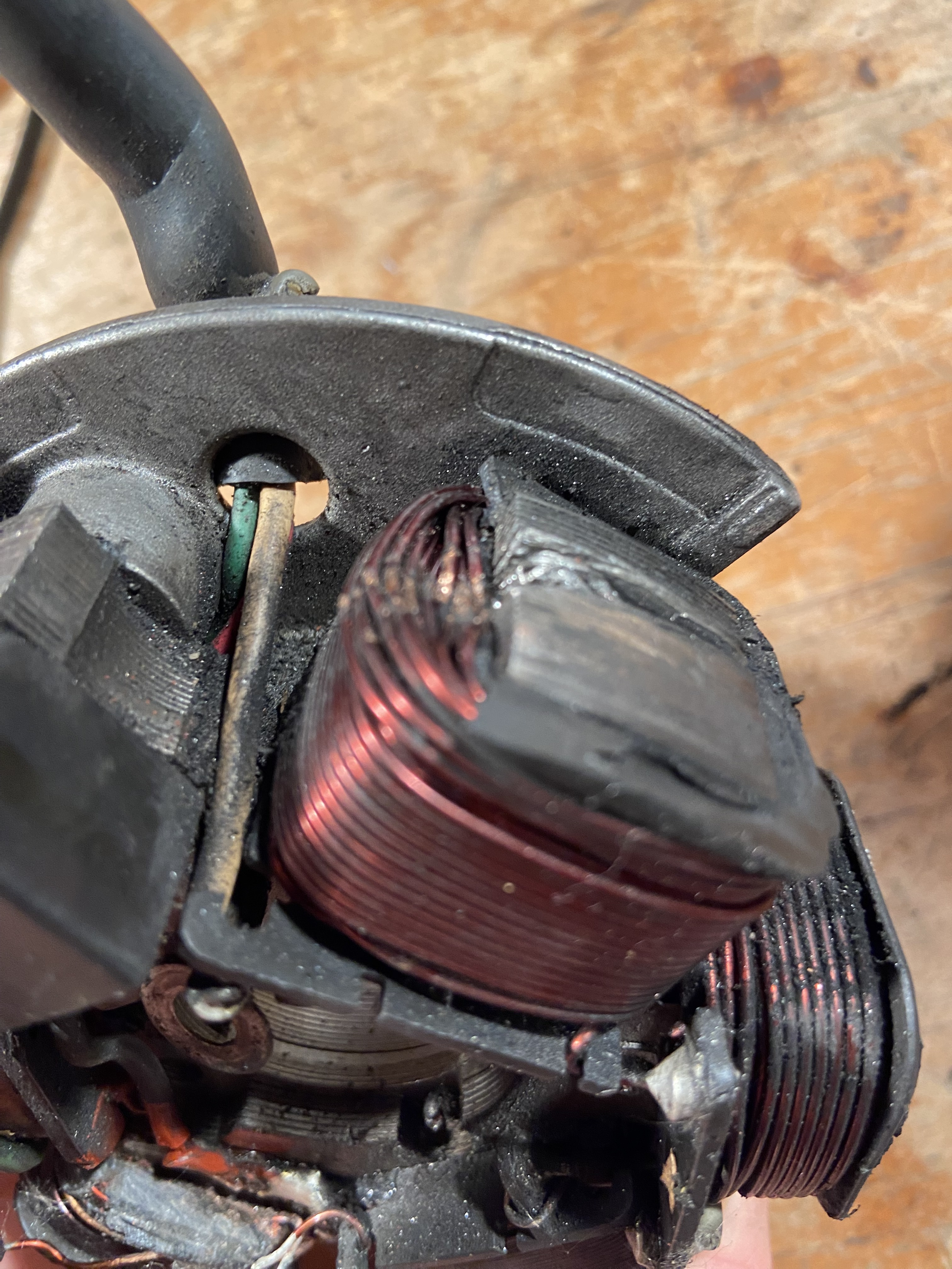

    Ich hab leider ein ähnliches Problem. Zündgrundplatte ist zumindest partiell zerstört aber wohl hauptsächlich durch ein defektes kw Lager. Das Polarstern hat auch eine Beschädigung davongetragen sollte aber wieder funktionieren.
    Zumindest eine Spule ist hin und ich finde mit den Vespa nr. Keinen Ersatz. Gibt es die Möglichkeit eine von den zgp die es noch gibt dafür zu schlachten?
    Oder jede Lösung die zum Erfolg führt, löten tu ich eh nicht gerne

    Ok bei genauer Betrachtung ist das Kabel der Spule im Uhrzeigersinn vor der erregerspule auch ab, aber da ist auch der Kunstform des Trägers geschmolzen.
    Wenn man misst sind die Werte der Zündung eigentlich ok (Pickup und erregerspule)
    Symptome waren kein Licht und keine Leistung, wobei ich die fehlende Leistung eher für ein mechanisches Problem halte. Beide Wellendichtringe der kurbelwelle waren hin, das polradseitige Lager auch.

    Und wenn ich die Lima mit dem Schaltplan vergleiche passt das irgendwie auch nicht.
    Es sieht fast so aus als wäre die einfach falsch zusammengelötet.
    Die Spule nach dem pickup geht auf Masse was im Schaltplan anders ist.

    Schaut aus wie Lager oder auch Polradschaden.
    Ist alles richtig verkabelt.
    Vielleicht aber diese Steckerei anstelle des Rundstecker nicht?
    Pickup und mindestens 1ne Spule sind fritte.

    Das polradseitige Lager war kaputt, das polrad hat gelitten ist aber jetzt denke ich wieder funktionstüchtig.
    Der pickup hat zumindest partiell funktioniert gelaufen ist sie ja aber defekt ist er sicherlich.
    Die frage ist wo ich die Spule herbekomme.
    Jens

    Aus Erfahrung gehe ich davon aus das die gesamte Grundplatte ersetzt werden muss.
    Da du keine neue Spule montiert bekommst. Alles gestaucht durch das schleifen und schlagen.
    Sozusagen eine gebrauchte Defekte besorgen und deine als Ersatzteilespender nutzen.
    Spulen passen teilweise von BGM PX Grundplatten.
    Halt keine Günstige Angelegenheit.
