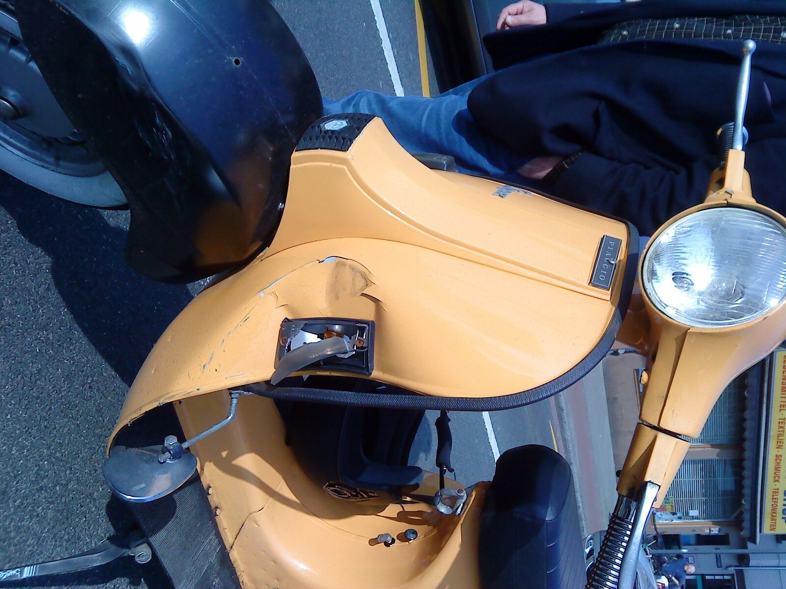

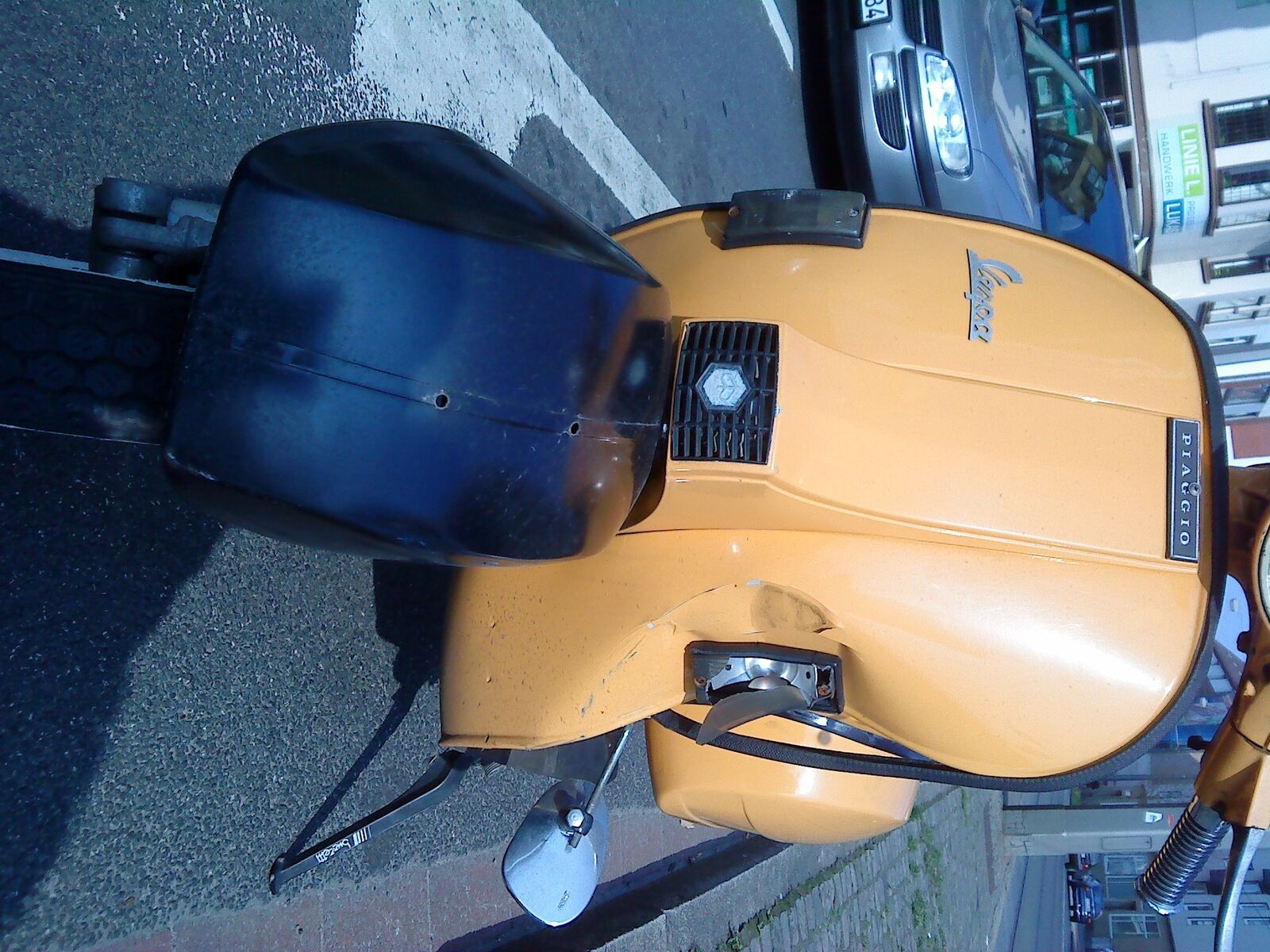

Hatte gerade das unerfreuliche Erlebnis Auffahrunfall ![]()
Wie ist eure Einschätzung zum Schaden? Ist der Rahmen dadurch hin und die Stabilität auch oder kann man das durch Ausbeulen wieder hinbekommen?
Vielen Dank schon einmal für eure Meinungen!
