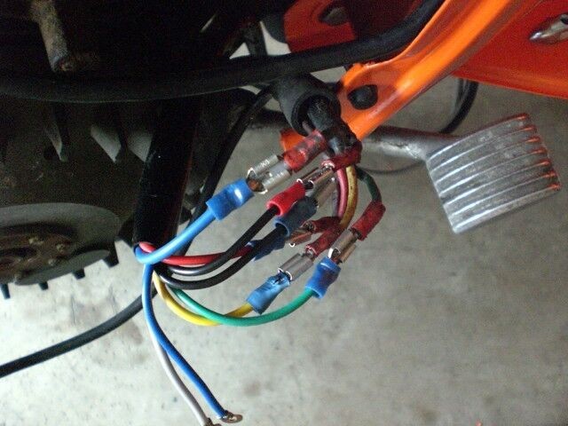

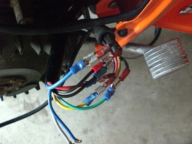

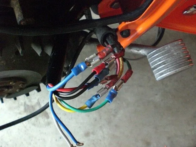

    ich habe meine 50N Spezial restauriert (Bj.78 ) und einen neuen Kabelbaum verbaut.
    Das Problem ist, wenn nicht im Rücklich blau und grau zuammengelegt werden habe ich keinen Zündfunken. Der alte Kabelbaum hatte 2 Schwarze und einen blaues Kabel. Der neue hat 1 Schwarzen 1 blauen und 1 grauen.
    Angeschlossen ist alles Farbe an Farbe siehe Schaltkästchen. Nur der graue liegt mit beim grünen auf so habe ich zumindest es im plan lesen können.
    Wenn die Kabel auf dem Rücklicht aufgelegt werden passiert es, wenn die Fussbremse betätigt wird geht sie aus.
    Habe mal 2 Bilder beigefügt, vielleicht hat einer ne idee.
    Danke vorab

    Grau und blau sind doch Rücklicht,du weisst ohne richtige Birne im Bremslicht kein Zündfunke :-1
    Nee das wusste ich nicht, dass kein Zündfunke ohne richtige Birne. Allerdings ist dies ein Rücklicht ohne Bremslicht. Kann es damit zusammenhängen??
    Allerdings wenn blau und grau Rücklicht sind frage ich mich, warum die Kabel fürs Rücklicht bereits in der Mitte des Kabelbaums sprich unterm Tank getrennt und weiter zum Rücklicht geführt werden. Die beiden kabel die ich "über habe" kommen mit den anderen an der Stelle raus wo die Verbindungen zur Ankerplatte sind.
    Frank

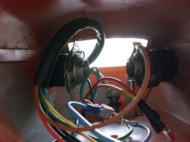

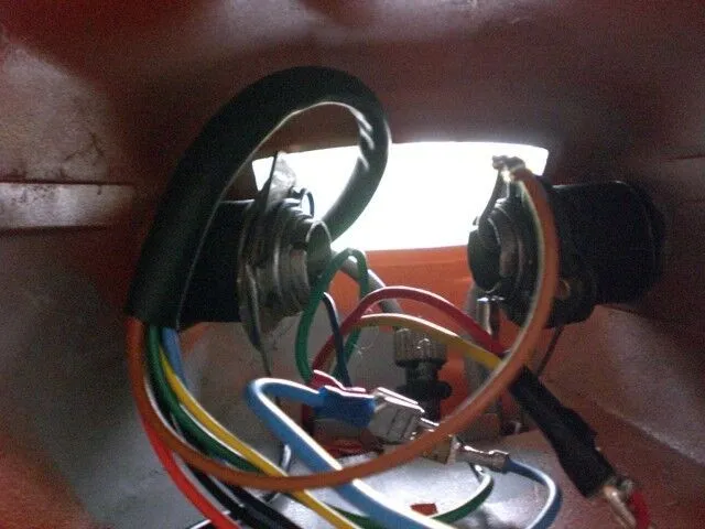

    Die Hüllen für Schaltung und Gas werden in eine Kunststoffplatte eingeführt, diese wird dann durch eine Metallplatte mit 2 Kreuzschlitzschrauben befestigt.Auf deinem Bild 3 sieht man noch ein Schraubloch. Ich bin auch gerade an dieser Sache und kann nur sagen das ist ein Geduldsspiel.Die Kunststoffplatte soll es aber nicht mehr im Handel geben, laut Forum Mitgliedern.Vielleicht hast du die Teile noch in der Kiste.
    Gruß Vespa-LEO
    Danke Dir hab die Teile gefunden. Ist dann wieder was fürs Wochenende.
    Gruss Frank ;)
    wegen den schaltzügen: da gehört eine ankerplatte rein die die hüllen zurückhält. hätte ja sonst alles keinen sinn. soetwas zu bekommen ist aber soviel ich weiß recht schwer!
    Danke Dir, habe die Teile gefunden. Wusste halt nix mehr damit anzufangen, da das Demontieren schon 2 Jahre her ist :wacko:
    Denke das krieg ich jetzt hin.
    Tach zusammen,
    habe da mal 2 Fragen . Wie ist das bei den Seilzügen für Schaltung und Gas im Lampenkopf. Wenn diese eingehängt sind ist das dann alles ? Werden die nur gespannt über 1. den Vergaser (Gas) und die Schaltzüge halt über die Schaltung? Oder gibts da noch was ? Ich meine müssen die Schutzhüllen noch irgendwo in eine Halterung oder sowas?
    Hab mal Fotos mit rangehängt.
