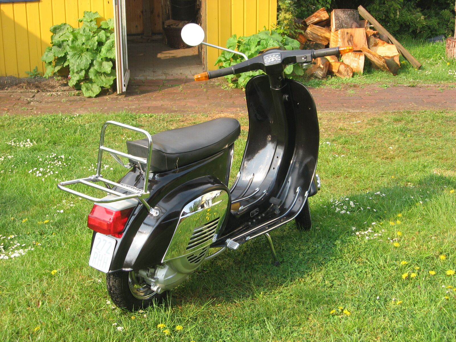

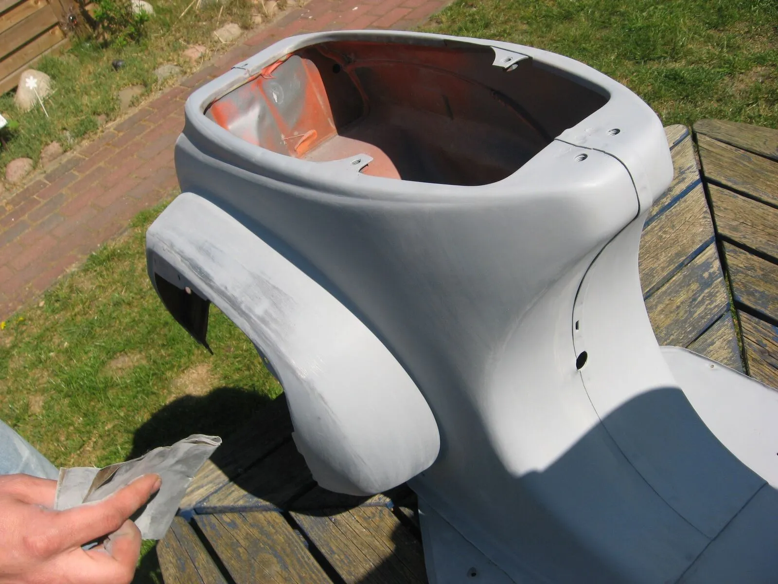

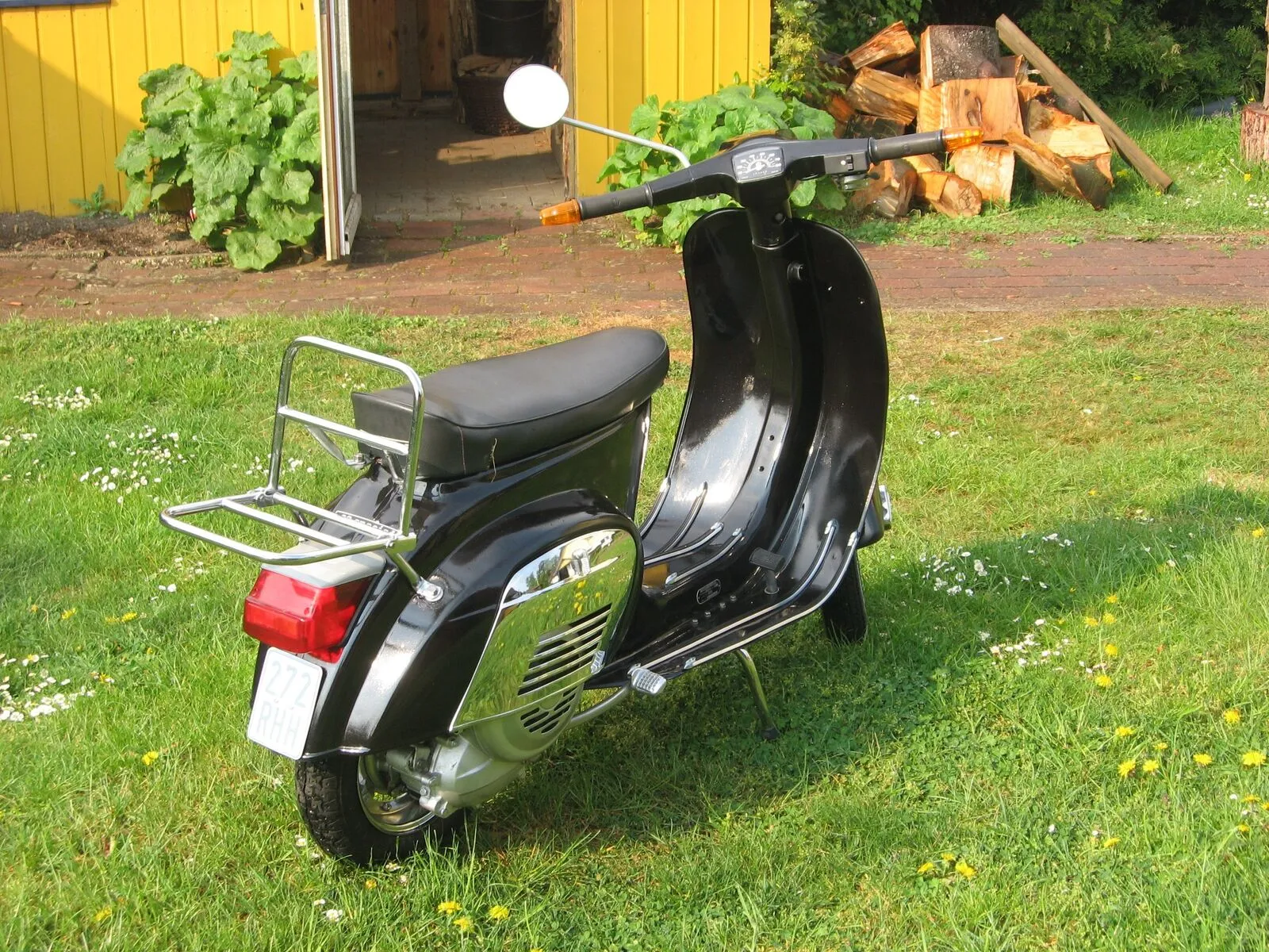

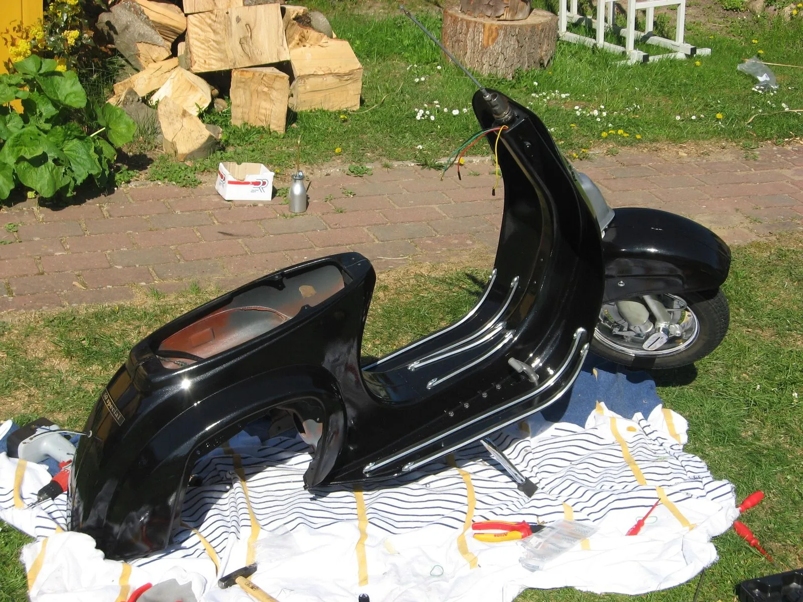

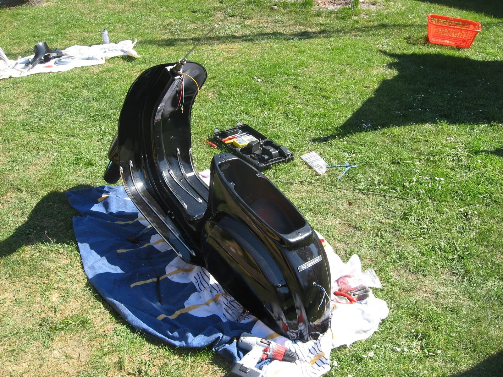

    So ihr Lieben!
    Ich möchte euch an meiner Restaurierung meiner Vespa Teilhaben lassen, und werde im Verlauf der Zeit einige Fragen an euch haben, und denke ich bin bei euch gut aufgehoben!
    :D Danke im Voraus!!
    P.S.: 2 Tage nach Fertigstellung ist mir ein Alu Rohr auf meinen neuen Kotflügel gefallen! :cursing: !!

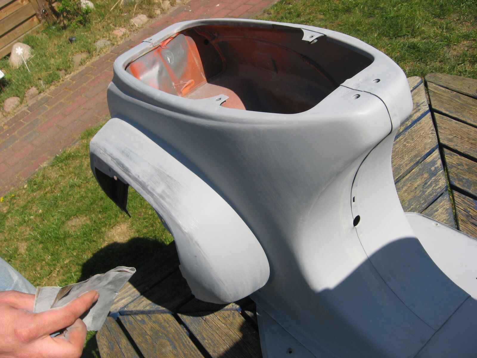

    Warum hast Du denn die Kleine nicht auch innen mit lackiert? Auch wenn später der Tank die Sicht versperrt würde ich sowas immer mit lackieren.
    Und der Motorraum.....An den 200g Lack hätte ich nicht gespart!
    Nix für ungut, ist nur meine Meinung

    Hey schicke Vespa!
    Mit was hast du denn die Lackiert? Spezielle Farbe? Sprühdose? oder richtig mit Lackierpistole?

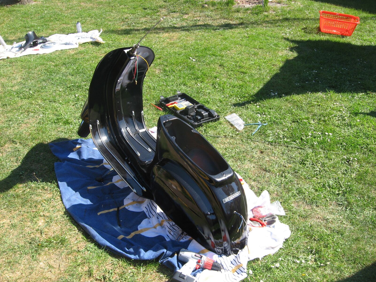

    Auf dem einen Bild sieht man doch deutlich die Dose im Hintergrund.

    wenn du schon das viel zu große rally rücklicht dran haben musst, dann lackier das doch wenigstens obendrauf...

    Hast du echt alöles mit der Dose so hinbekommen?
    Respekt jubel jubel jubel

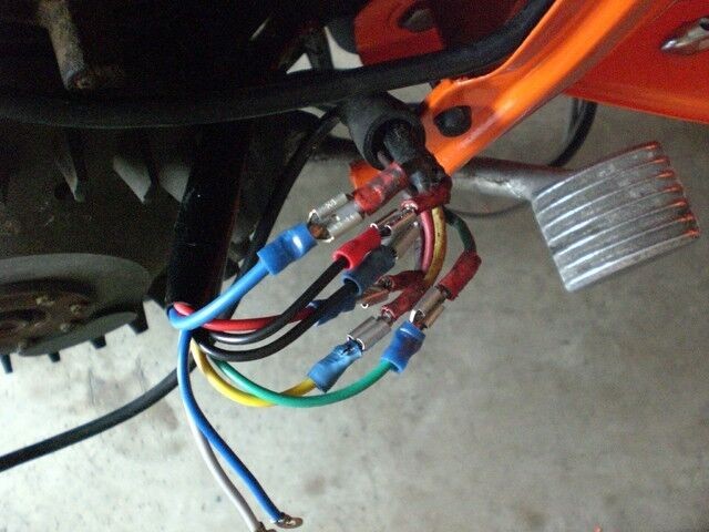

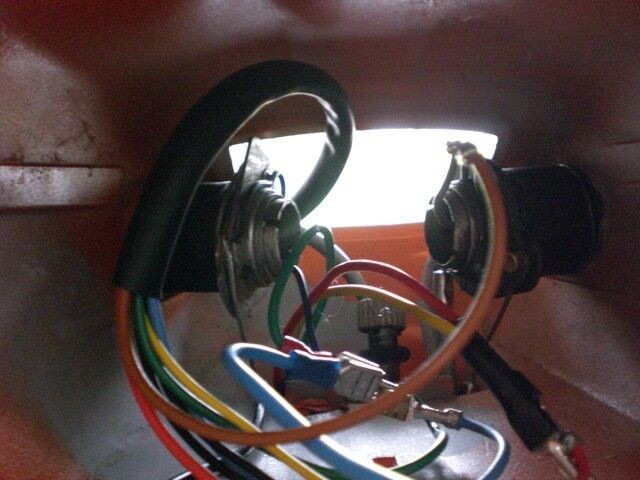

    Habe da mal 2 Fragen an dich. Wie ist das bei den Seilzügen für Schaltung und Gas im Lampenkopf. Wenn diese eingehängt sind ist das dann alles ? Werden die nur gespannt über 1. den Vergaser (Gas) und die Schaltzüge halt über die Schaltung? Oder gibts da noch was ? Ich meine müssen die Schutzhüllen noch irgendwo in eine Halterung oder sowas?
    Hab mal ein Foto mit rangehängt.
    Hast du auch die Elektrik gemacht?
    Ich habe einen neuen Kabelbaum eingebaut. Dann denkt man, es wird alles verbunden Farbe an Farbe, habe es jedenfalls so gemacht, bekomme aber keinen Zündfunken. Under sollte doch schon funktionieren.
    Kann aber auch sein, dass die Zündspule einen weg hat weiss aber nicht wie ich das testen soll.
    Vielleicht hast du ja eine Idee.
    Danke und Gruss aus Dortmund
    Frank

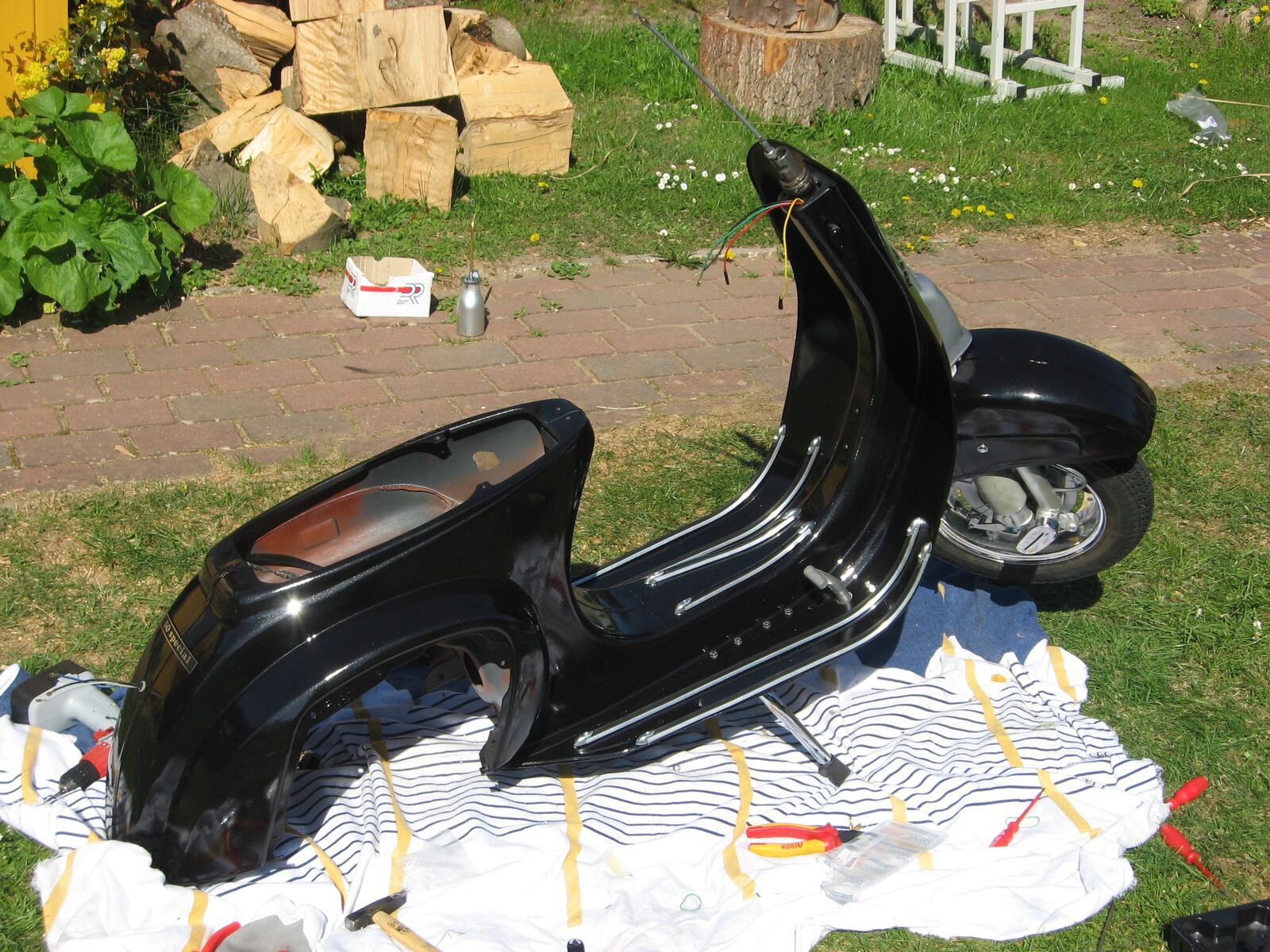

    Die Dose, die du da siehst ist die SiverDose für die Motorteile. Habe die Vespa mit Kompressor und Lacksprühpistole lackiert!!!!!!!!!!!!!!!! :P !!!!!!

    ja, da kommt ne halterung in den lenkkopf aus plastikl zusammen mit einer speziellen stahlplatte. die fehlen bei dir beide. wenn du in den lenkkopf reinguckst, siehst du neben oben dem lenkrohr 2 schraublöcher, da wird das werk verschraubt. ist gleichzeitig auch anschlag für das lenkrohr, dass der kopf nicht am rahmen schleift.

    Ich hab nu schon die ganze Zeit gesucht wie dies Plastikteil im Lenker oben heisst, hab aber nischt gefunden! vielleicht hilft dir da ja noch jemand anders. Nu komm ich mal zu deinem Kabelbaum: Dem hast aber schon ganz schön übergeholfen. Du solltest dir schleunigst das Kabelklemmkästchen besorgen, und deine stiftkabelschuhe im Schrank lassen. und wenn du nun schon 2 Adern von dem neuen Kabelbaum gar nicht mit aufgelegt hast, denke ich zündet da auch nischt. Du solltest dir also wieder Ringkabelschuhe auf die Aderenden quetschen. Ich denke mir, die waren bei deinem neuen Kabelbaum wohl auch dran. Den Schaltplan bekommst du eigentlich auf allen einschlägigen Smallframe Seiten(mit genauer Farbzuordnung)!! Ferner empfehle ich dir über die Kontaktstellen hinter der Lampe Schrumpfschlauch rüberzu(machen), ansonsten sind die ersten Kurzschlüsse vorprogrammiert!!!!!

    Danke Olli,
    für die Tips, also die Teile für den Lampenkopf habe ich gefunden. Also Problem 1 gelöst.
    Das die Kabelschuhe noch isoliert werden müssen ist mir klar. 2 Kabel die nicht mit angeschlossen sind, sind deshalb nicht mit angeschlossen, weil ich nicht weiss wo die hinsollen. Am alten Kabelbaum waren die nicht vorhanden. Ich hatte die Ringösen entfernt, da ja vom Motor aus kommend die Kabel verbunden werden müssen und da Kabelschuhe dran waren. Dieses Kabelkästchen kenne ich nicht, werde mal stöbern auf den Rollerseiten.
    HAbe auch noch nicht geprüft, ob vielleicht die Kontakte verklebt sind und deshalb kein Zündfunke da ist.
    Also erstmal Danke und bis bald
    Frank
    • May 6, 2009 at 08:54
    Zitat von vespabine
    .... Habe die Vespa mit Kompressor und Lacksprühpistole lackiert!!!!!!!!!!!!!!!! :P !!!!!!
    Auf der Wiese?
  • vespabine
    275
    42
    Ratzeburg
    Vespa 50 N (V5B3T)
    • May 6, 2009 at 15:24
    Meine gute Vespa wurde nicht auf der Wiese lackiert, sondern im mit Folie abgehängten bodenbefeuchteten und abgesaugten(Abluftabsauganlage) Schuppen lackiert!!!!!!!!!! :thumbup:
    • May 6, 2009 at 15:28
    Dann liegt es wohl an der Bildqualität, dass es nach stark mit Staubeinschlüssen übersäter Lackoberfläche aussieht.

    ganz im ernst. wenn ich von restauration spreche, lackiere ich grundsätzlich die ganze kiste, und nicht nur die sichtbaren stellen... sowas kann man vllt neulackierung nennen, aber nicht restauration...
    sorry, aber meine meinung, und dabei bleibe ich
