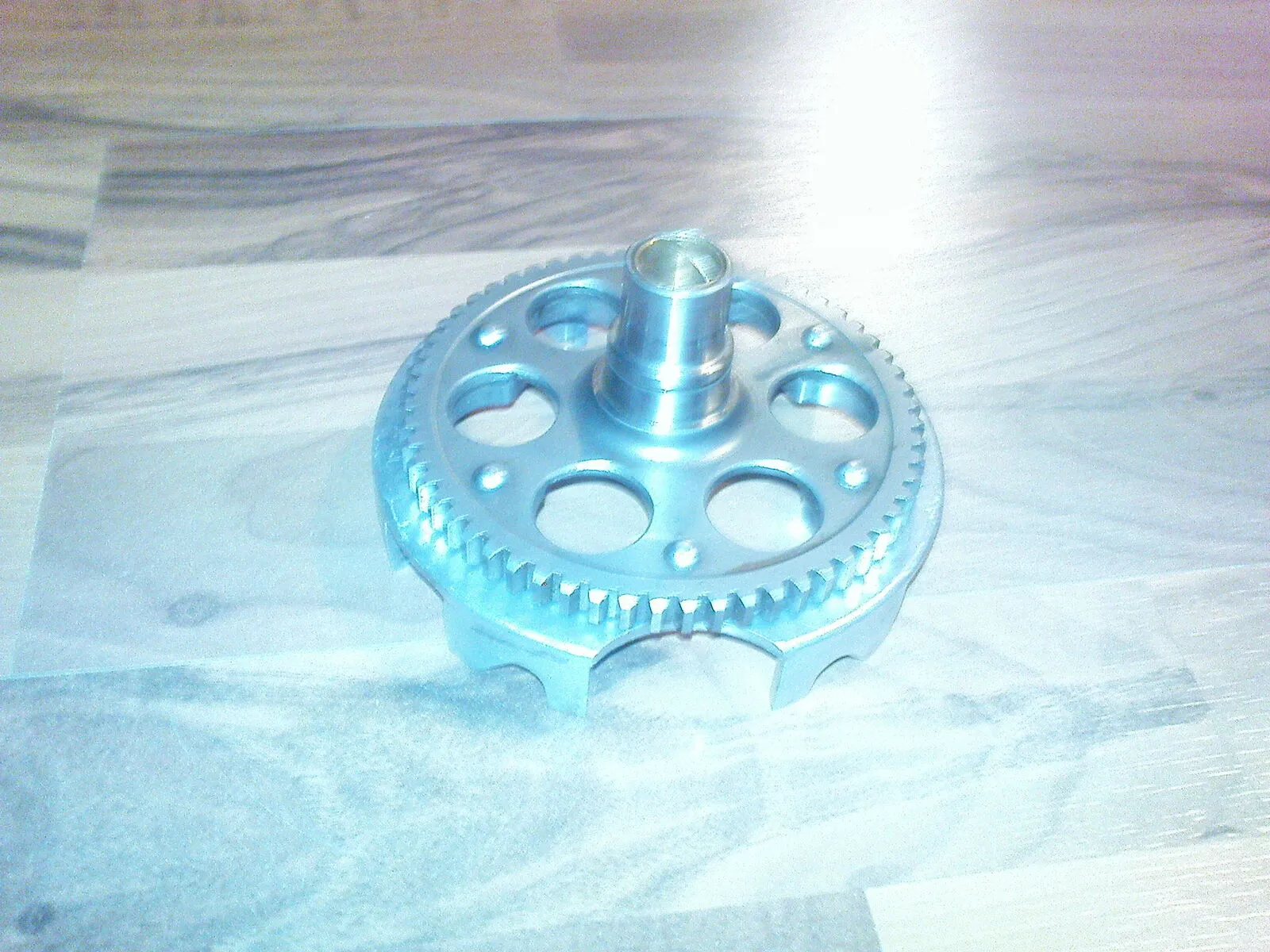

Hallo Leute!

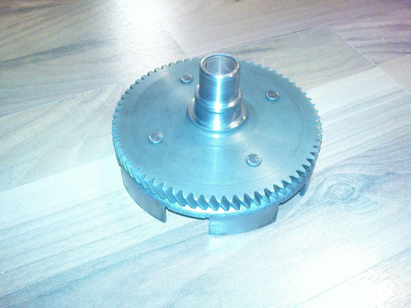

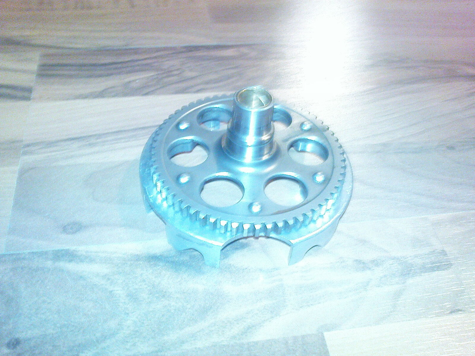

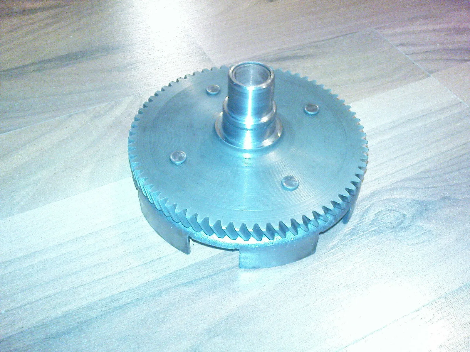

hab hier 2 Kupplungskörbe liegen, einen Polini (geradverzahnt) und einen Original (schrägverzahnt)...siehe Fotos...
Kann mir jemand sagen, was in diese Verzahnung eingreift, bin grad bisschen überfordert, da beide aus baugleichen Motorhälften stammen...
Danke für Eure Antworten!

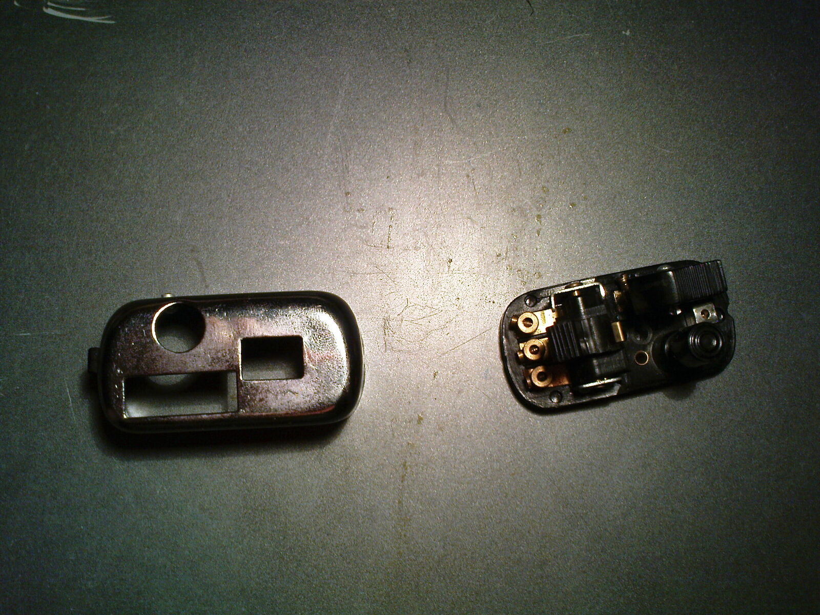

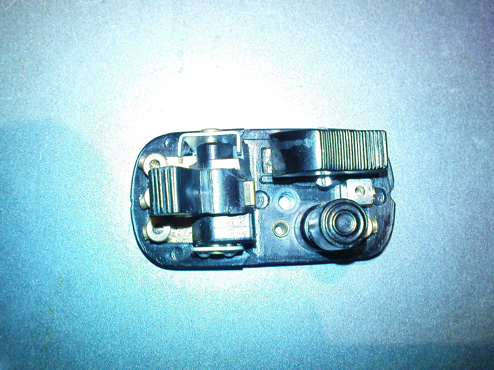

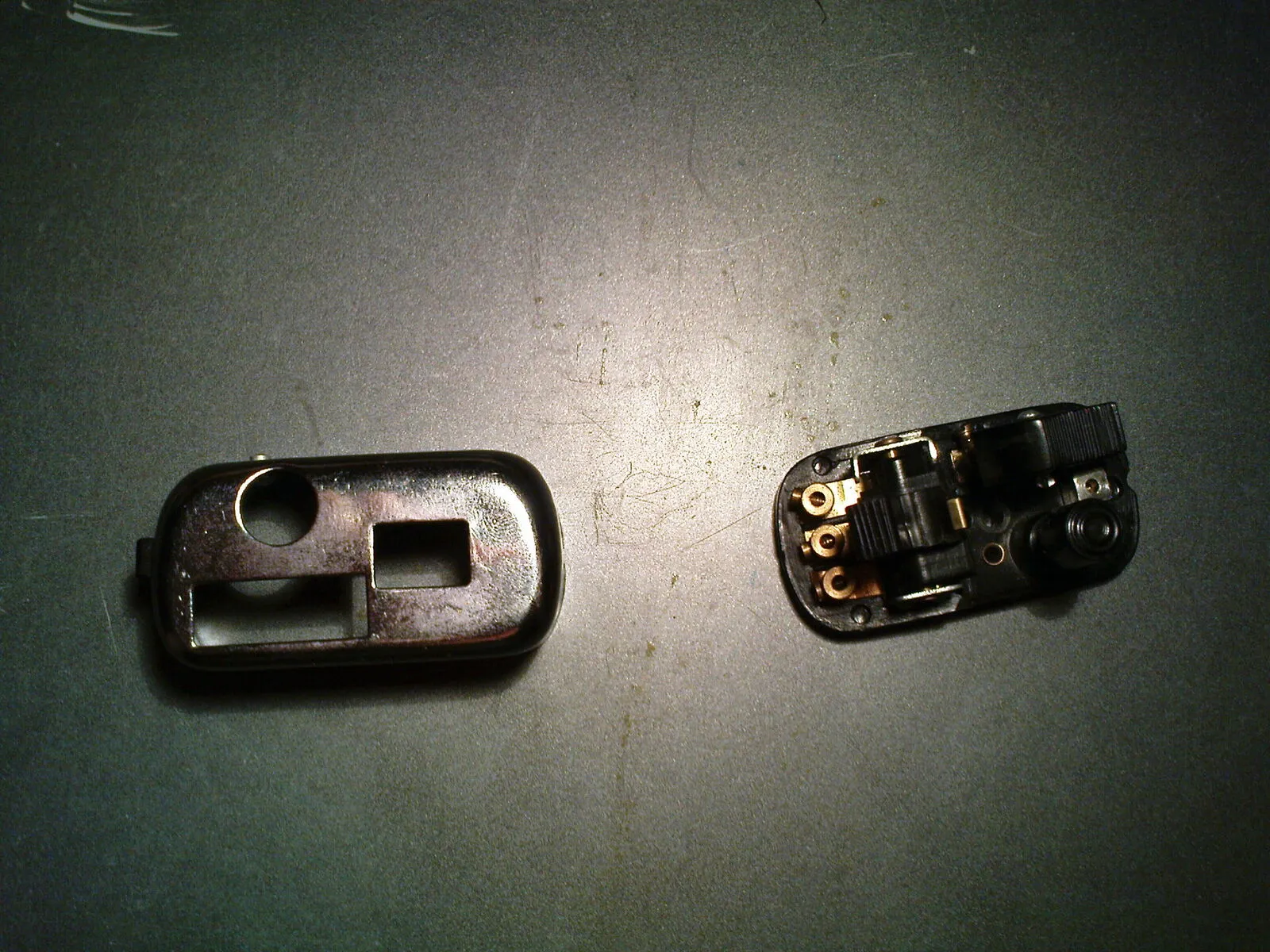

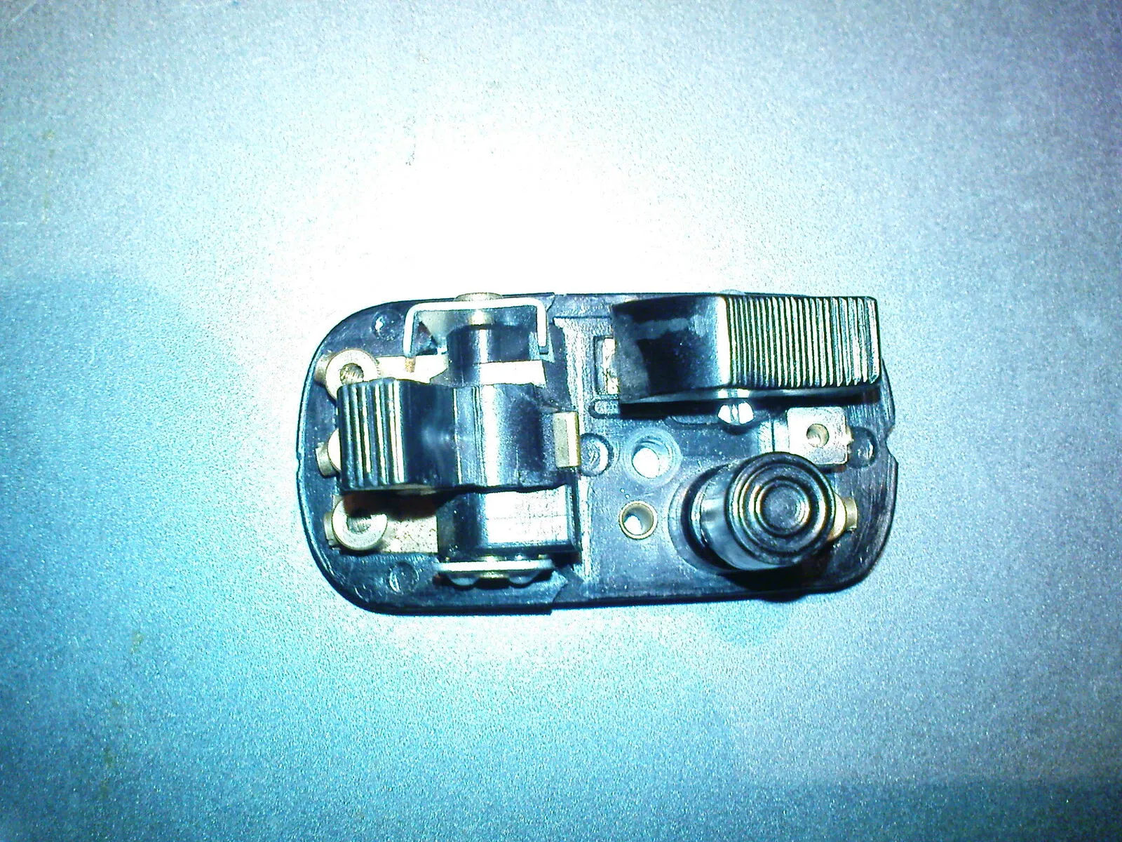

haben folgendes Problem: Unsere V50 (ohne Blinker) hat einen Primavera (ET3) Lenker, bei dem jetz aber das Licht-Bedienteil gebrochen ist (siehe Foto).
Passen die "Bedienteile"/Schalter von anderen Modellen auch auf den PV-Lenker? Wenn ja, von welchen Modellen?
Der Schalter muss nur Licht und Hupe haben, der Rest der Anschlüsse bleibt eh leer....
Danke für eure Antworten!
das rote Kabel, das schon angeschlossen ist, ist für die Zündunterbrechung. Das zweite, das abgegangen ist, müsste einfach nur Masse sein. Mess einfach nach dann weißt es sicher. Wenns so ist musst du das braune Kabel einfach dort anschließen, wo bei "EIN" kein Durchgang zum roten Kabel ist und bei "AUS" müssten dann beide verbunden sein, damit die Zündung unterbrochen ist.
Viel Erfolg.
