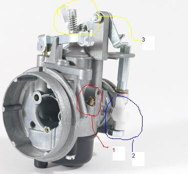

    Danke fürAntwort. Wollte nur auf nummer sicher gehen. Man hört ja viel und da ich an die Schraube nur ran komme wenn ich den Tank ausbaue wollte ich mir etwas arbeit ersparen. Da bei dir ja die Erfahrung spricht, hast du noch ne andre Variante zum einstellen die ich dann auch noch probieren kann? Habe zur Zeit meinen Optimismus verloren. Habe aber noch ein wenig Hoffnung das ich es hinbekomme.

    Das hört sich ja sehr sicher an. Das wäre schön wenn es dann funktioniert. Momentan ist sieca. 3/4 rausgedreht laut einem anderem Schrauber. So springt sie auch an. Er sagte laut Technikbuch ist das die Gasgemischschraube für Leerlauf und Teillast. Was ist jetzt richtig. Ich abe schon eckige Augen vom suchen im Netz nach dieser sch... Schraube. Möchte doch nur das mein Roller läuft ohne das der Tank nach 60 km leer ist. Das wäre echt super. Naja und etwas schneller als 50 könnte er dann noch sein.

    Danke Proofe für deine Mühe. Werde diese Variante nochmal probieren
    Hier ein Bild vom Vergaser. 1 Madenschraube(gasgemischschraube/düse) 2 Luftregulierungsschraube 3 Leerlaufschraube
    Keiner kann mir sagen wie ich die 1 einstellen muß. Weiß nur vom Vorbesitzer das sie nicht ganz drin war, aber mehr weiß er auch nicht.
    Hat jemand noch ne Idee.
