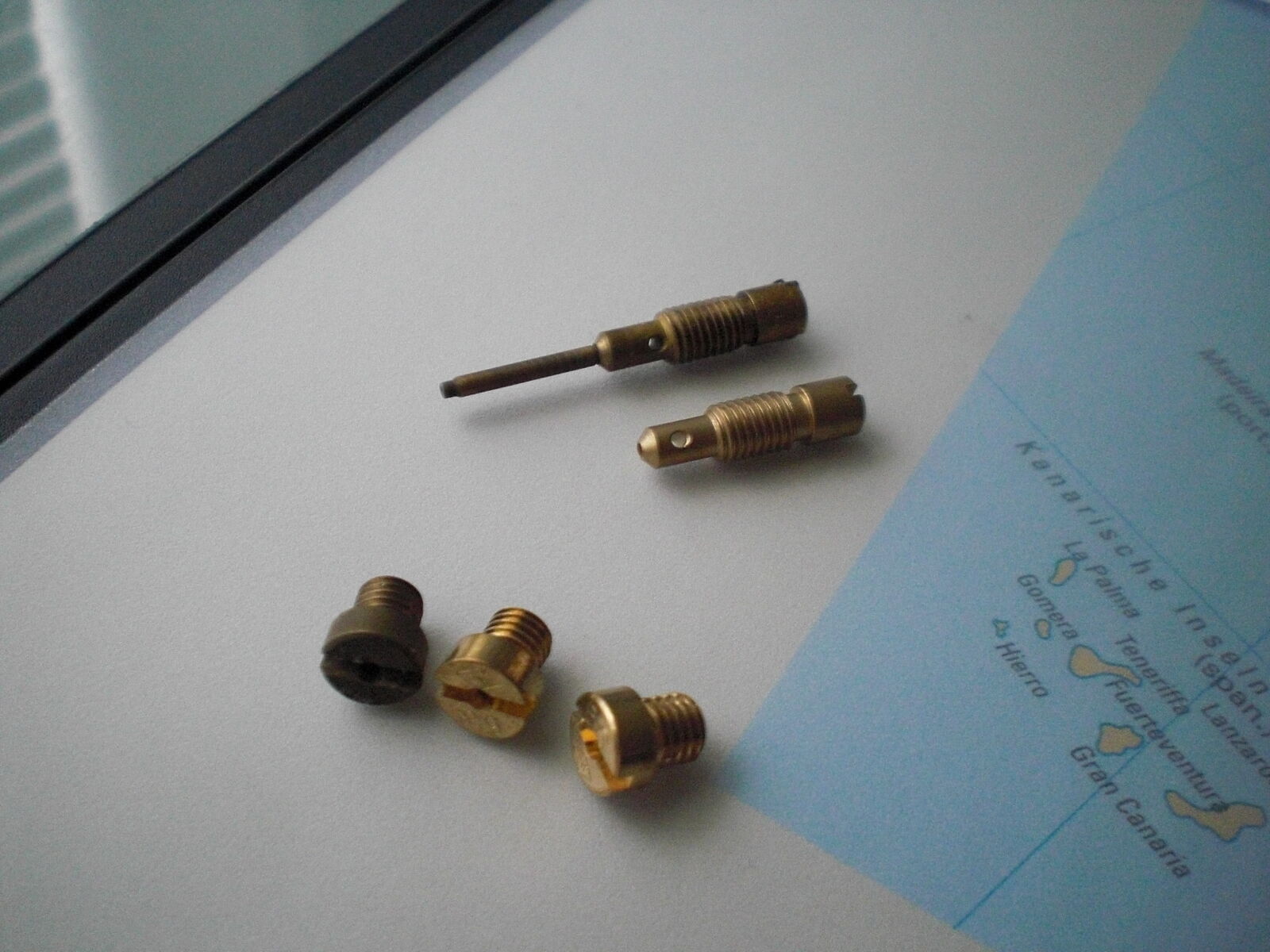

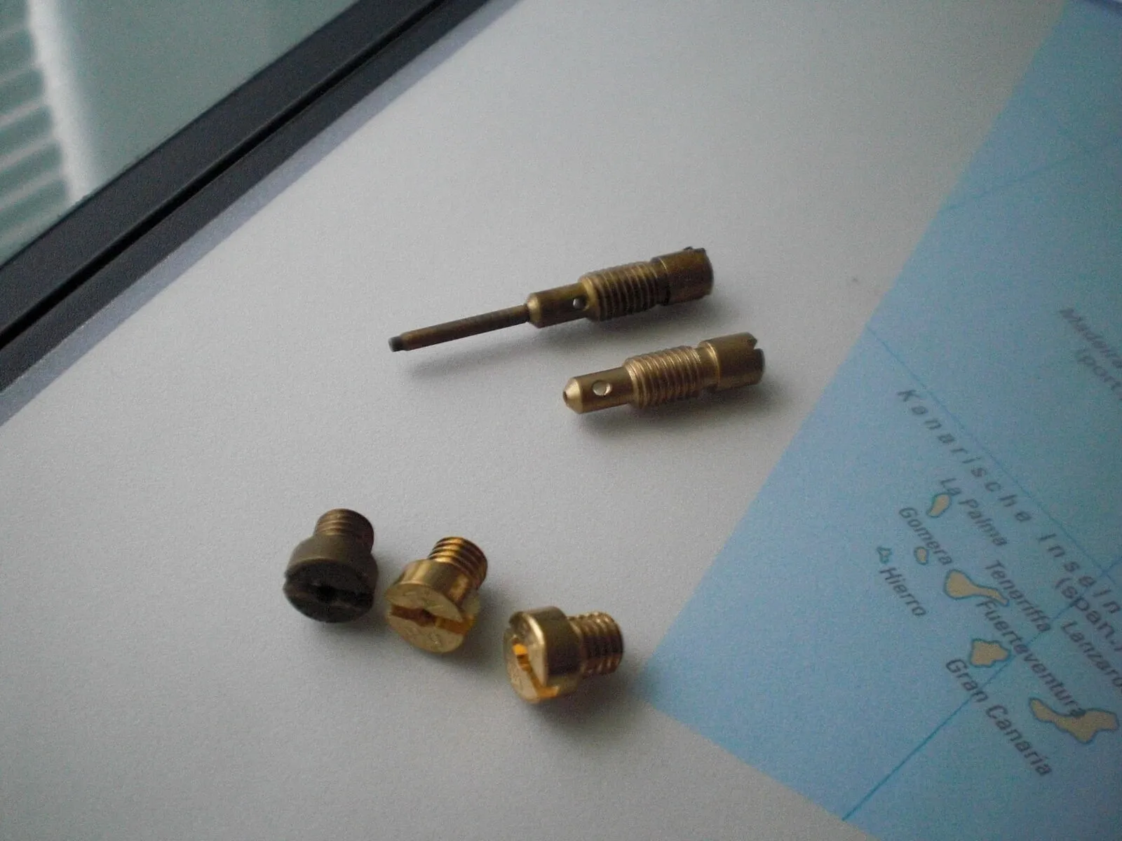

    Noch nie diese lange Version der Nebendüse gesehen 8|
    Nun ist eine 66er HD drin, eine 42er ND und eine 50er CD.
    Kerze W5AC und Vergaser sowie Luftfilter gereinigt.
    Morgen noch einen neuen Benzinschlach besorgen und dann mal sehen.

    Vergaser mal auseinander genommen und gereinigt.
    Folgende Düsen waren verbau:
    Starterdüse 50
    Nebendüse 42
    Hauptdüse 65
    Vielleicht waren die Dinger ja auch zu alt bzw. verstopft.
    Werde es mit den selben aber in neu versuchen.

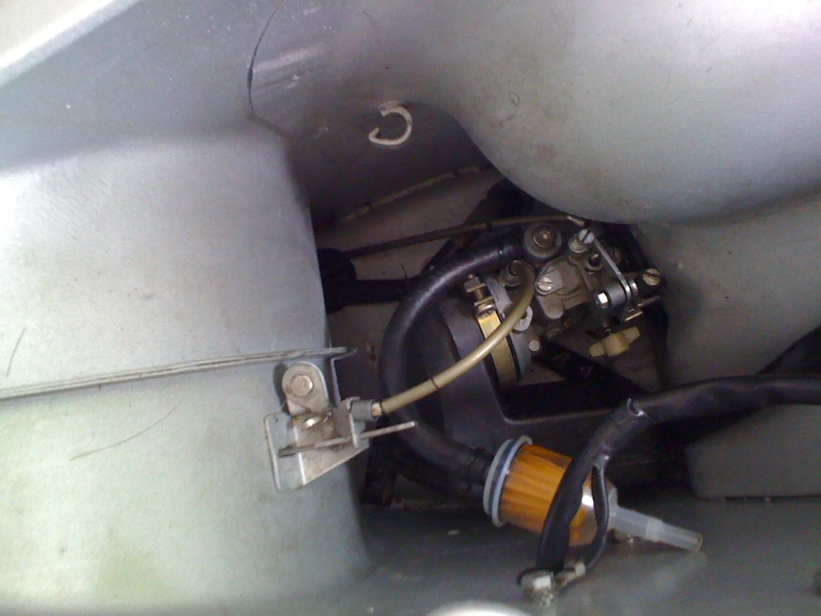

    So, endlich habe ich es geschafft, nachzugucken, was nun los ist.
    Bis ich das Ding erstmal ans laufen bekommen hatte nach der Standzeit und ohne Kickstarter :thumbdown:
    Der Vergaser muss zum Glück nicht neu, ist ein 16.15 und heile.
    Die Gußschutzkappe muss neu da gebrochen, der dazugehörige Klemmring ist momentan garnicht vorhanden und
    der Ansaugbalg ist an mehreren Stellen gerissen.
    Diese Sachen werde ich nächste Woche kaufen und erneuern, sowie Kleinigkeiten wie z.B. der Filzring.
